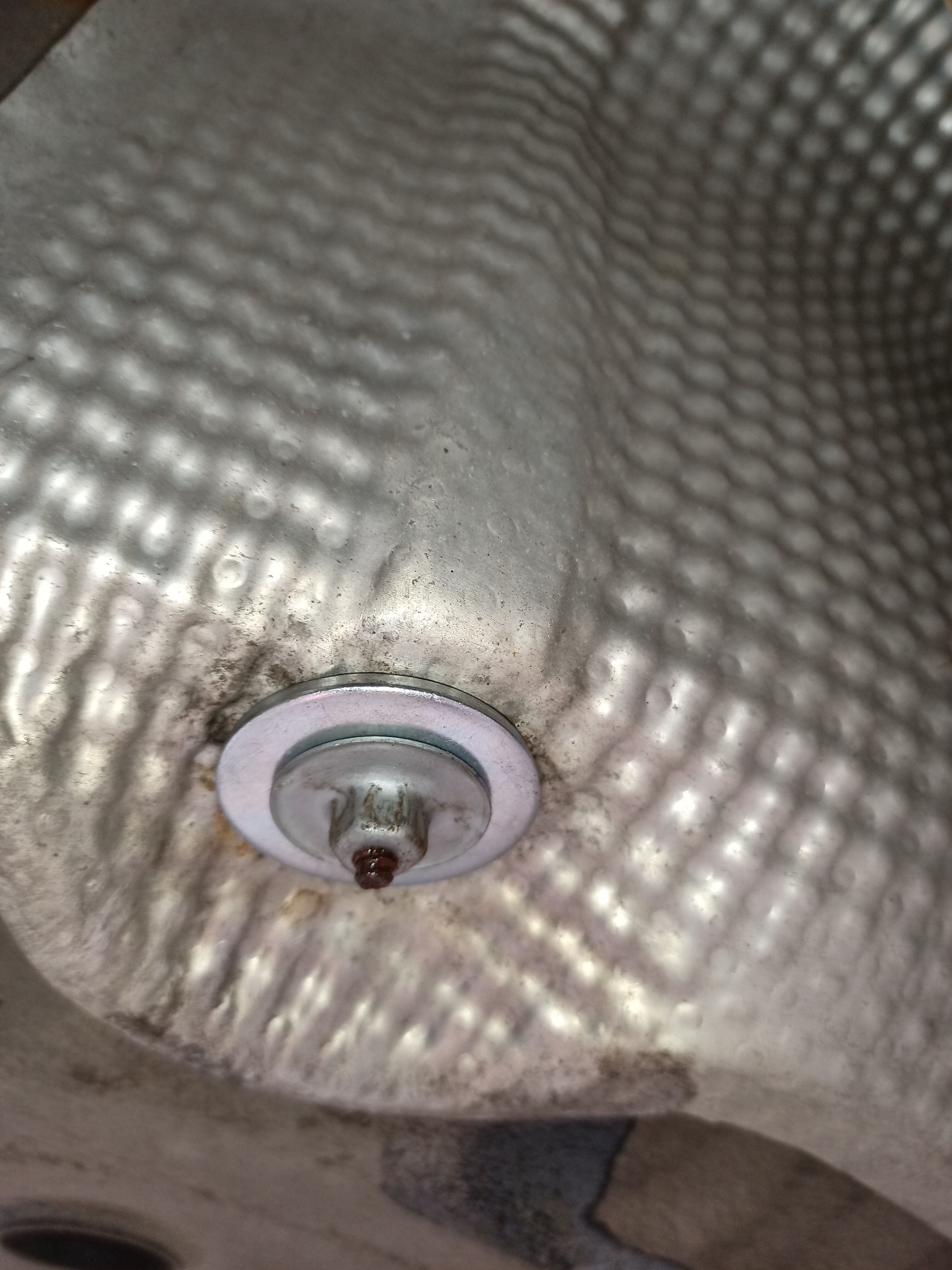

Oryginalne nakrętki są do kupienia w ASO, do tego podkładka ocynkowana dużej średnicy zewnętrznej i wyląda to tak.
  • Dzięki 1
W większości przypadków, tej nakrętki nie ma już do czego przykręcić, bo gwinty na podwoziu dawno już przegniły, wtedy te sprężynujące spinki to jedyna opcja.
