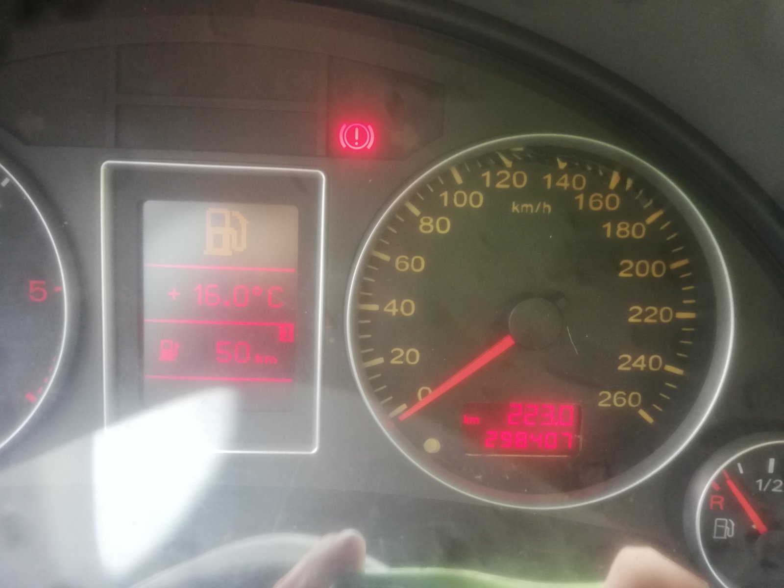

Licznik A4 B7

Tarcze wiesz co, powiem tak. Na szybkościomierzu jest naklejona jakaś naklejka, w ogóle z żółtymi ledami, żeby mph zamaskować ( tak przypuszczam ). Jeżeli chodzi o prędkość jazdy to pokazuje mi na tym dobrze wszystko. Tylko, że nie wiem co jest pod tą naklejką, ale na chłopski rozum przypuszczam, że mph i kmh. Tylko teraz jak to sprawdzić? Podpiąć pod interfejs zapewne, chyba tylko tyle zostaje na ten moment.
Wystarczy że zobaczysz gdzie masz 100 km/h ( w Europie zawsze na 12 godzinie )
Jak podeśle Ci zdjęcie licznika, który mam to będziesz w stanie powiedzieć, jakie ecu jest?
Nie mam na godzinie 12, na pewno jest naklejka jakaś :D
zastanawiam się, jak wyjmę licznik i zdejmę to co jest na szybkościomierzu, to co tam znajdę :D
Widać po czcionce ze coś naklejone. Ogólnie za jakieś 50 zł można już wyrwać zegar z b7 Europa diesel i przełożyć tarcze. Do tego trzeba eeprom przeprogramowac na prędkość europejską. Tego juz sam nie zrobisz w b7. Ja to robiłem programatorem+pajączek (trzeba rozebrać licznik do rosołu bo kość eepromu jest pod stelarzem plastikowym tarcz),jak ktoś ma sprzęt to przez złącze licznika to zrobi.
Tylko gdzie tu kogoś takiego znaleźć :D Bo kogo bym nie pytał to nikt takich rzeczy nie robi :/
W tym roku wyszły nowe przepisy odnośnie liczników i większość ekspertów od elektroniki samochodowej w ogóle woli nie tykać liczników. Na forum jest kilku specjalistów którzy nie obsrali zbroi i robią liczniki.
