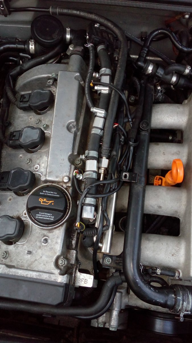

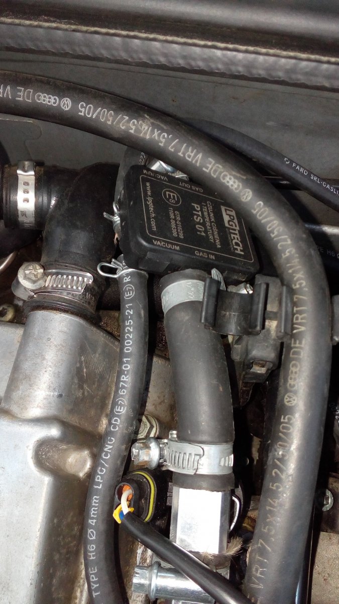

Czy ten czujnik ciśnienia i temperatury nie powinien być odwrotnie? Nie krytykujcie tej pajęczyny z przewodów, kiedyś to poprawię po instalatorze.
Ktoś coś podpowie?
Tak, powinien być odwrotnie.
Tak myślałem. Przekładać czy jeździć bo 15tkm już przejechałem po montażu i nic się nie dzieje?
Ja bym przełożył gdyby to było moje auto.
Ok. Przy najbliższej okazji przełożę ten czujnik gdyż muszę wymienić kolektor ssący oraz trochę ogarnąć tą instalację wizualnie. Zastanawiam się tylko czy po zmianie nie będzie potrzeby zmian w oprogramowaniu?
Nic nie musisz zmieniać w oprogramowaniu lpg.
