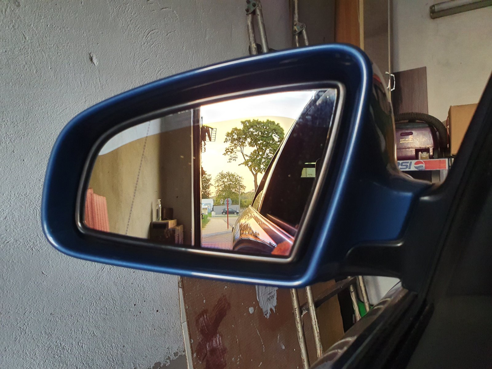

Co to dla Ciebie znaczy rozwarstwiać , wrzuć może foto. Płyn który pod wpływem napięcia się ściemnia jest między dwiema szybkami , jeżeli tam dostało się powietrze to  często żółkną i przestają działać
Tak wygląda lusterko. To już na pewno nie działa, ale lewe które jest ok też się nie ściemnia. Wewnętrzne działa elegancko. Kostki się nie powypinały, w przelotkach też ok. Błędów brak
to ze zdjęcia śmietnik - widać że już płyn spłynął w dół i jest nieszczelne
jak chciałbyś sprawdzić poza autem wystarczy podpiąć baterię "paluszka" pod wkład i zobaczyć czy się ściemni żeby wykluczyć problemy z wiązkami
