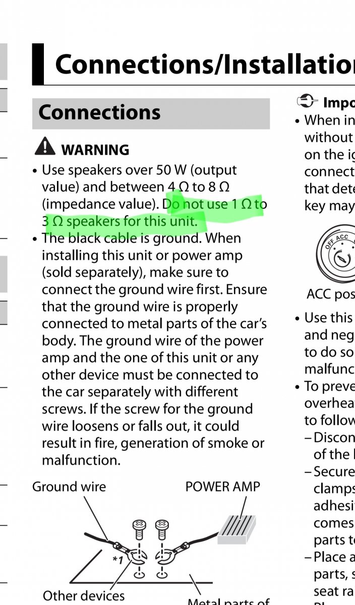

Te 4x50 W  w tym radiu to jest moc max. RMS ma 4×22 W, to po pierwsze.
Po drugie te głośniki maja impedancje 3 Ohm a do Twojego radia nie wolno takich podłączać zgodnie z instrukcją producenta (strona 18).
MVH-X380BT_OwnersManual081715.pdf

Zmień głośniki na takie co są zrobione pod 6-8 Ohm, nie radio zmieniaj..
Dokładnie, poszukaj głośników 4-8 Ohm bo radio do krórego wolno podpiąć głośniki o rezyszancji mniejszej niż 4 Ohm bedzie ciężej znaleźć.

Tak. Wzmacniacz (ten który podałeś) obsługuje zarówno 2 jak i 4 Ohm (czyli 3 Ohm także). Problem bedzię tylko po bezpośrednim podłączeniu ich do radia. Wynika to z prawa Ohma, zmniejszając rezystancje rośnie nateżenie prądu. W najgorszym wypadku udupisz tranzystory w radiu.
