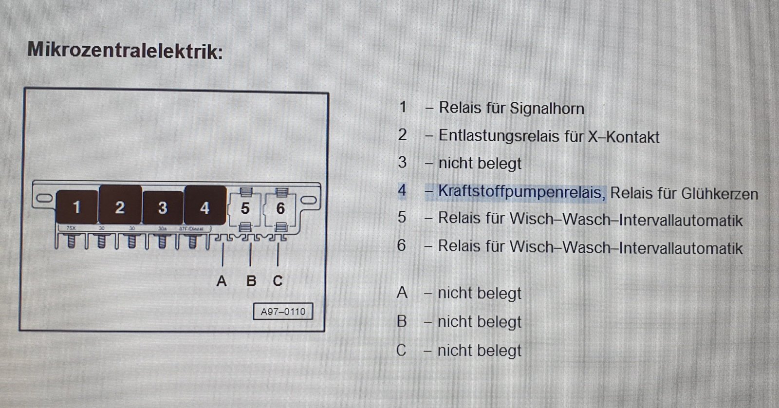

Czyli przekaźnik 202 ? Bo nie znam się zbyt na tych schematach
Jeżeli masz na tej dolnej listwie 6 miejsc na przekażniki tak jak na tym schemacie to tak by wyglądało. Miejsce 5 i 6 to jest przekaźnik wycieraczek (interwał). Przekaźnik 1 to klakson. Spróbuj wyciągnąć nr. 1 i zobacz czy klakson działa.
Po wyciągnięciu pierwszego przekaźnika klakson nie działa wiec pierwszy będzie od klaksonu, czyli przekaźnik 202 bd od pompy ? Bo mam problem z odpaleniem auta, kluczykiem jak próbuje go zapalić to kręci ale tak jakby paliwa nie dostawał  i po przekręceniu kluczyka nie słychać pompy

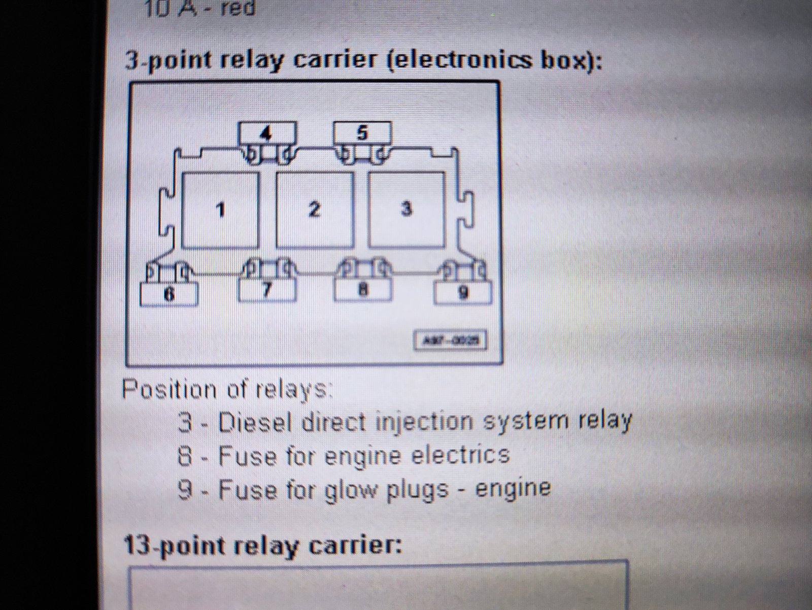

Sprawdź czy po zapłonie zapala się kontrolka grzania świec. Jeśli nie tzn ,że ECU nie dostaje zasilania. W takim przypadku do sprawdzenia przekaźnik w skrzynce ECU. Jest to nr 3 na foto. Sprawdź też bezpiecznik na pozycji 9
