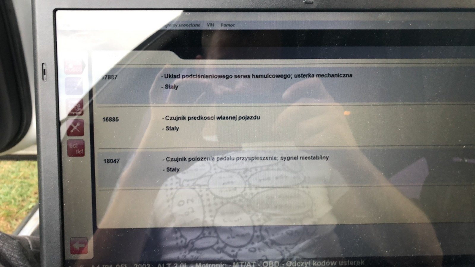

Robiłem to programem delphi, jutro będę miał vcds. Dam Ci zdjęcie jaki to był, bo znalazłem taki sam błąd na necie .
Zrób autoscan (wszystkie sterowniki) i wrzuć tu ten protokół.
