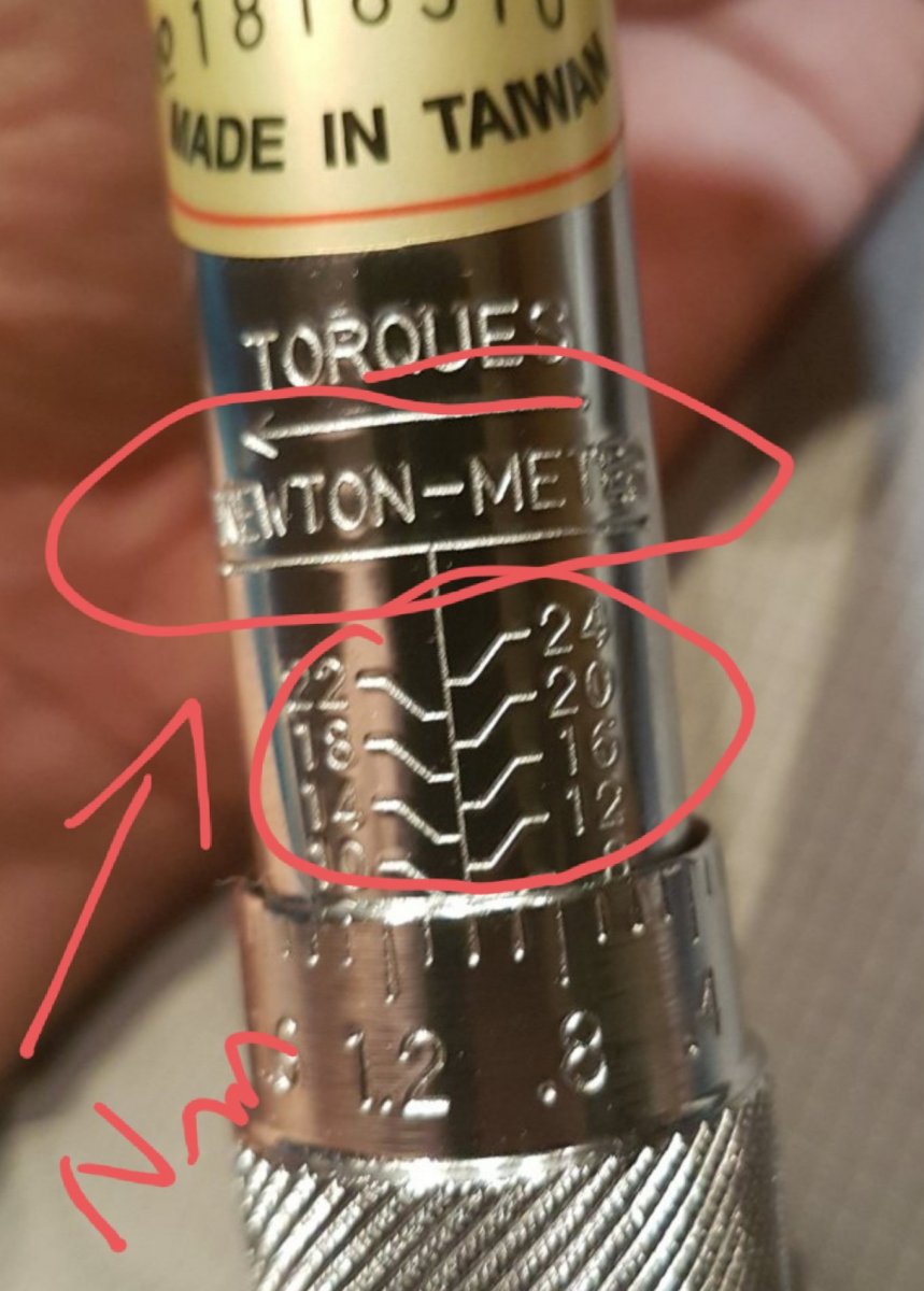

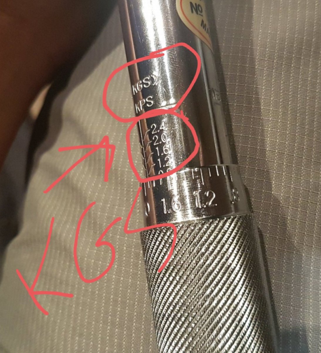

Witam. Kupiłem sobie klucz dynamometryczny od 2-24 NM. Jest to mój pierwszy klucz i nie mogę rozkminić go za bardzo. Wiem ze 0 musi pokrywać się z pionowa kreska na poziomej kresce np 10 NM żeby otrzymać dany moment. Ale na rękojeści jest skala od 1 do 11 a później zaczyna się skala po przecinku tzn 1.2 1,6 itd. Nie wiem jak nastawić np 9 NM. Mógłby ktoś rozpisać jak dokładnie ustawić dany moment, z góry:hi:
Masz tam podane 2 jednostki miary jedna to Nm ta która Cie interesuje a druga to kilogram-siła. Ustawiasz na Nm i je kontrolujesz.
to wiem tylko chodzi mi o to jak nastawic np na 9 NM bo skala na rekojesci jest od 0 do 1.9. jesli chce 10NM to ustawiam 0 na lini pionowej  przy 10 NM. ale nie wiem jak ustawiac ta skala np na nieparzyste NM
Ustawiasz na pionowej lini najpierw na 8 i na rękojeści na 0. Kręcisz rękojeścią o 10 jednostek. Na rękojeści masz regulacje o 2 Nm małymi krokami.
tylko tak zastanawiam się czy klucz nie jest dupnięty. Jeśli ustawie na 0 żeby uzyskać 10 nm np to jest z pól mil po kreska od 10nm a jeśli drugim 0 podkręcę to jest powyżej kreski od 10nm o jakieś pól milimetra. żeby uzyskać równo z linia 10nm to na rękojeści muszę ustawić .10 kreskę i wtedy zgrywa się.
