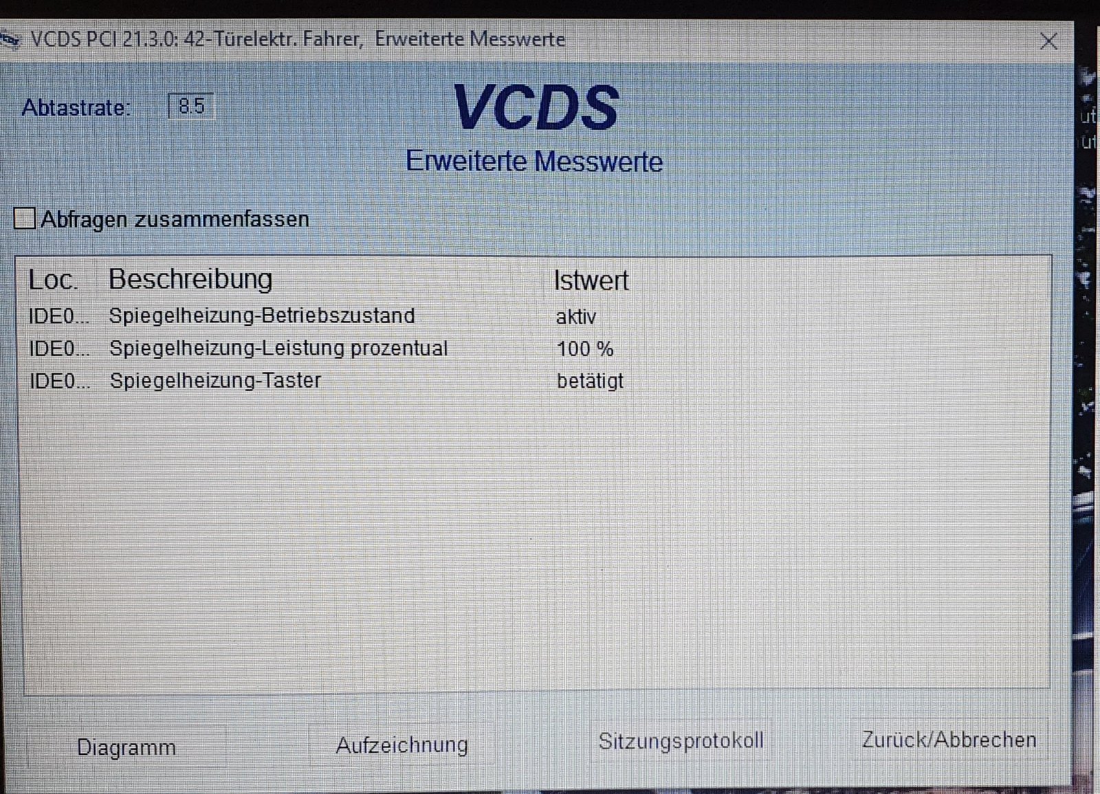

Muskel1 Opublikowano 2 Września 2021 Opublikowano 2 Września 2021 (edytowane) Też załączają się. Edytowane 2 Września 2021 przez Muskel1
Koalakm Opublikowano 3 Września 2021 Opublikowano 3 Września 2021 (edytowane) dziekuje Muskel Czyli z danych wynika ze chyba jednak jak pokretlo jest przestawiane w pozycje "grzanie lusterek" to nawet jak na dworze jest +15 stopni to lusterka powinny grzac - a wiec inaczej niz pisal ktos na forum. Muskel na Twoim screenie widac ze lusterka grzeja pełną parą (100%) kiedy na dworze jest ciepło tak? Czy w takim razie one kiedys grzeja na 20%? 50% itp? U mnie dzis rano kolo 9 stopni, lusterko prawe zaparowane, wlaczam podgrzewanie lusterek i tak srednio sam nie jestem pewien czy dzialalo, ujechalem 1,5km i bylo czyste. Jednak jak pamietam w innych samochodach to podgrzewanie lusterek dziala bardzo szybko... W A4 widze podgrzewanie tylnej szyby dziala pieknie szybko, czy podgrzewanie lusterek dzialac powinno rownie szybko co podgrzewanie tylnej szyby? Ogolnie idzie zimno wiec juz na 1000% bedziemy wiedziec, choc po testach ktore zrobil Muskel wynika ze temperatura nie ma wiekszego znaczenia, no chyba ze od +20 stopni... no ale mysle ze nie zaszkodzi jezeli jeszcze dopisze tutaj jak bedzie ponizej 5 rano i dam znac co u mnie sie dzieje patrzac na lusterka. choc tu warto przeczytac u nas na forum watek o a4 b5... tez poruszaja watek temperatury. Dodatkowo pisza "W lusterkach poliftowych są włączniki termiczne ktore czasami działają jak chcą. U mnie rok temu lewe lusterko przestało grzać i okazało się że to właśńie termostat w lusterku padł. Po wymianie wkładu jak na chwile obecna jest ok i zaczynaja grzać tak od ok +7 stopni." lub inny wpis: "Ja w B6 mam grzane lustra dopiero jak włączę ogrzewanie tylnej szyby, w C5 powinno być podobnie .. Ale napewno lusterka nie powinny grzać przy dużej plusowej temperaturze , wg mnie .." inny: "W C5 grzeją po włączeniu zapłonu cały rok niezależnie od temperatury (przedlift na pewno) późniejsze wersje posiadają termostat (+ 5 stopni C) zresztą jak w większości nowszych WAG." Wynika z tego ze prad moze isc na 100% a mata w lusterku i tak stwierdzi ze nie grzeje? Ogolnie to widac dziwne rzeczy sa opisywane. Drążę ten temat szczegółowo bo zgłaszamy tu problemy dla bardzo mlodych aut - ze az nie chce sie wierzyc ze w aucie 2016 - 2017 - 2018 - 2019 przestaje dzialac podgrzewanie lusterek... Przeciez to sa rzeczy ktore nie powinny sie tak latwo psuc... Edytowane 3 Września 2021 przez Koalakm
Muskel1 Opublikowano 3 Września 2021 Opublikowano 3 Września 2021 21 minut temu, Koalakm napisał: Muskel na Twoim screenie widac ze lusterka grzeja pełną parą (100%) kiedy na dworze jest ciepło tak? Czy w takim razie one kiedys grzeja na 20%? 50% itp? Nie zauważyłem aby wartość była niższa niż 100% We wszystkich testach, które przeprowadziłem watrość ta wynosiła 100% Nie znalazłem także osobnego bloku pomiarowego temperatury dla mat grzewczych. Do wkładów lusterek prowadzą tylko 2 przewody ( tu rozbierałem lusterka: ) więc nie ma tam osobnego czujnika temp.
