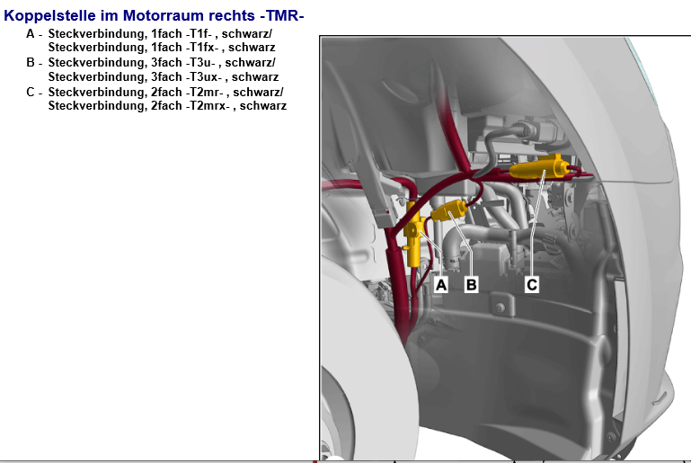

Czy dysponujesz może schematem przebiegu tych kabli? Czy idą one od strony kierowcy czy pasażera?

Ok. Czy ktoś z Was szanowni użytkownicy dysponuje schematem przebiegu tej linii w A4 B9?
@Muskel1 - bardzo dziękuję

A teraz naprawa - tylko i wyłącznie dzięki Twojemu schematowi dowiedziałem się, że są tam wtyczki po drodze do sprawdzenia. Zdjąłem koło i odchyliłem nadkole. Widzę wtyczkę C z rysunku cała w taśmie. Rozbieram - pęknięta.
Multimetr do wtyczki od alternatora oraz do środka wtyczki: BIP! - czyli jest ciągłość.
Ale tuż nad wtyczką widzę, że fioletowy kabelek ma zgniecioną osłonkę i przetarcie. Mutimetr - BIP!. Czyli wtyczka jednak działa!
Idę dalej i odwijam taśmę, a tam widok jak na załączonym zdjęciu. Kolejne miejsce zgniecenia kabla a w środku zielona miedź 🙂 czyli brak ciągłości. Wymieniłem ten fragment popękanego kabelka. Działa pięknie!!! Błąd komunikacji zniknął. Grzeją lusterka. Grzeje tylna szyba!
