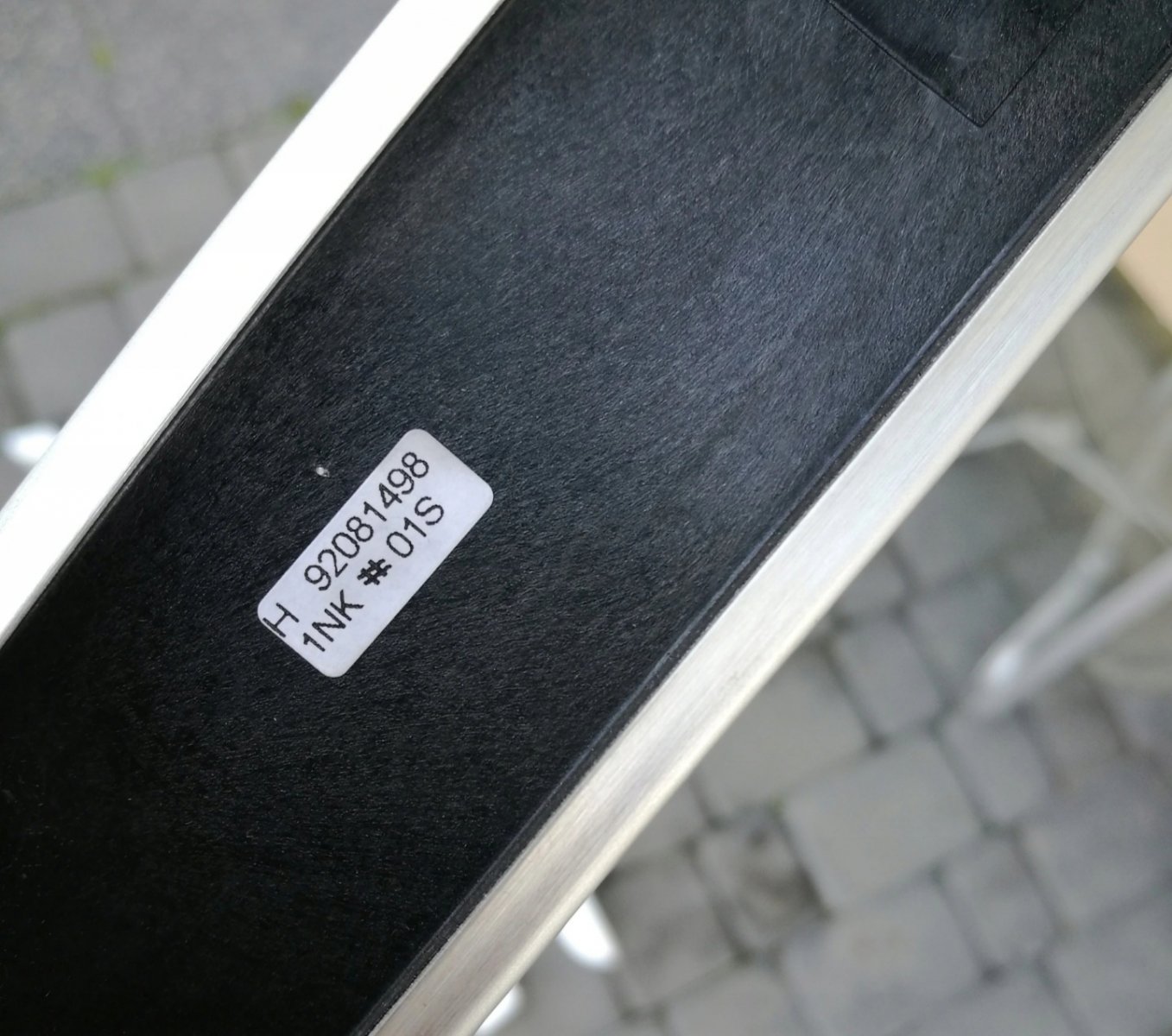

Chciałem wymienić listwę wewnętrzną drzwi od kierowcy bo moja jest zarysowana w kilku miejscach od pasów. W necie można takie listwy dość tanio kupić za 20 zł ale tu pojawia się problem bo o ile po nr seryjnym łatwo część zidentyfikować no to jeszcze jest kilka odcieni srebrnego i wolałbym nie kupować na oko, jak mógłbym określić odcień lakieru mojej listwy?
ps. może się mylę i wszystkie te listwy z nr seryjnym 8E0867409 są w tym samym kolorze i odcieniu tylko na zdjęciach wygląda, że to inny odcień?
Zdejmij listwę i od spodu będzie naklejka z kodem koloru. Wtedy będziesz wiedział czego szukać.
Srebrne były 4 rodzaje:
WW4-szczotkowane aluminium (szare)
Q88-szczotkowane aluminium (jasno szare)
25W-srebrno-aluminiowe
1NK-srebrno-aluminiowe szczotkowane
Tak jak kolega wyżej pisał, na wewn. stronie powinna być naklejka z jednym z tych kodów.
Z tyłu mam tylko to co na zdjęciu.
Jutro zdemontuje pozostałe listwy może pod którąś znajdę. Dzięki za pomoc.
Z opisu wyglądają raczej jak szczotkowanie aluminium.
Zdejmij listwę z innych drzwi, tu może gdzieś naklejka się odkleiła czy coś. Albo podnieś osłonę wokół drążka zmiany biegów też łatwo to zrobić.
