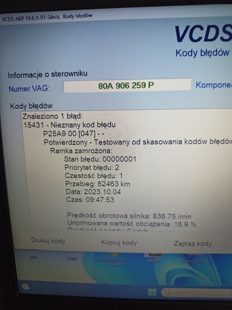

Dodaję załącznik.
A autoscan wykonałeś? Są błędy w innych sterownikach?
Po lewej stronie masz przycisk "zapisz"
Naciśnij na niego a vcds zapisze ten cały protokół autoscan jako plik tekstowy. Ten plik tekstowy albo tu wrzuć albo otwórz i skopiuj jego zawartość i wklej tutaj. To zdjęcie, które właśnie wrzuciłeś nic tu nie wnosi.
Wygląda mi to na nie kompatybilność vcds z Twoim autem.  Masz na 100% za stary kabel. Do B9 potrzebujesz HEX-V2 albo HEX-NET a ja stawiam na to, że takiego nie masz.

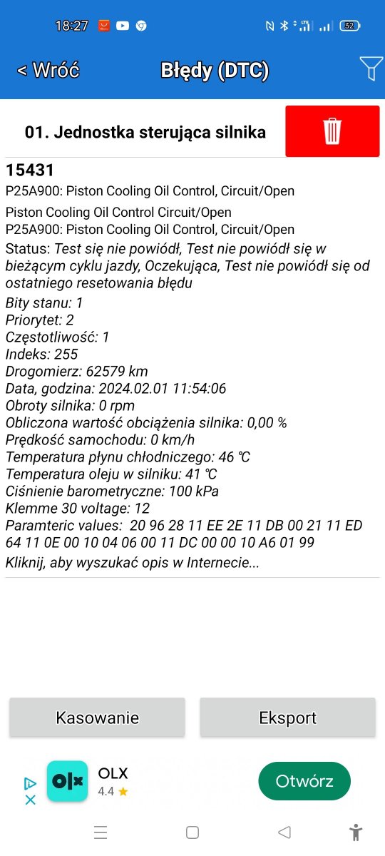

Również podczas skanowania wyskakuje mi taki błąd

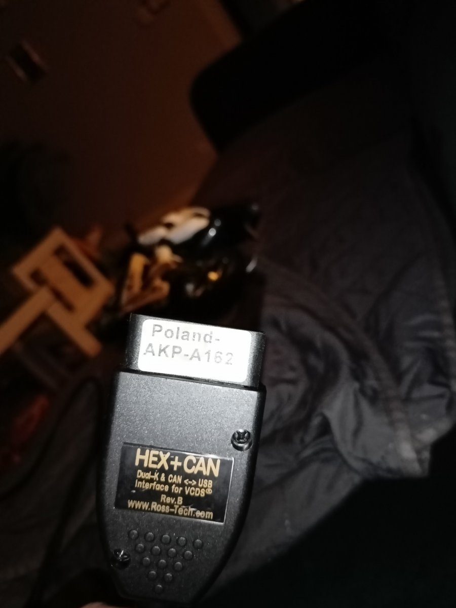

Vcds atmega 162
Tani interfejs 30 zł z allegro
Auto q5 2020
2.0 TSI usa
Edytowane przez Danmat
Dodanie zdjęcia
Ten klon nadaje się do śmietnika.
Czyli prawdopodobnie błędu nie ma ?
Vcds nie ogarnia
Tym vcds w Leonie 2014 robiłem wszystko , w q5 2020 ogarnia prawie wszystkie sterowniki , ale tylko z silnikiem ma ten problem
Błąd jest ale jak widzisz klon nie ogarnia.
Masz wyżej także informację, że jest niekompatybilny. Nie połączysz się ze sterownikami 46, 29, 39, D6 i D7.
Kup oryginał.
