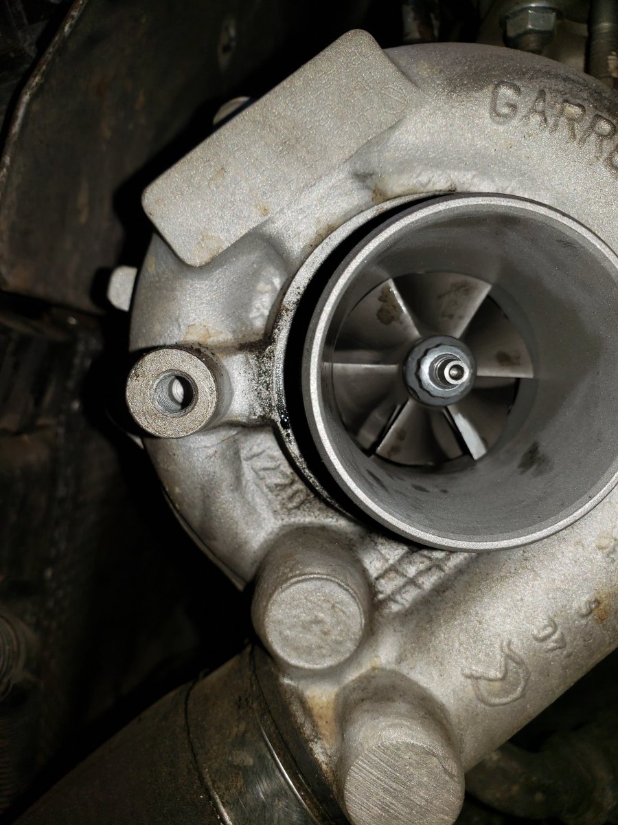

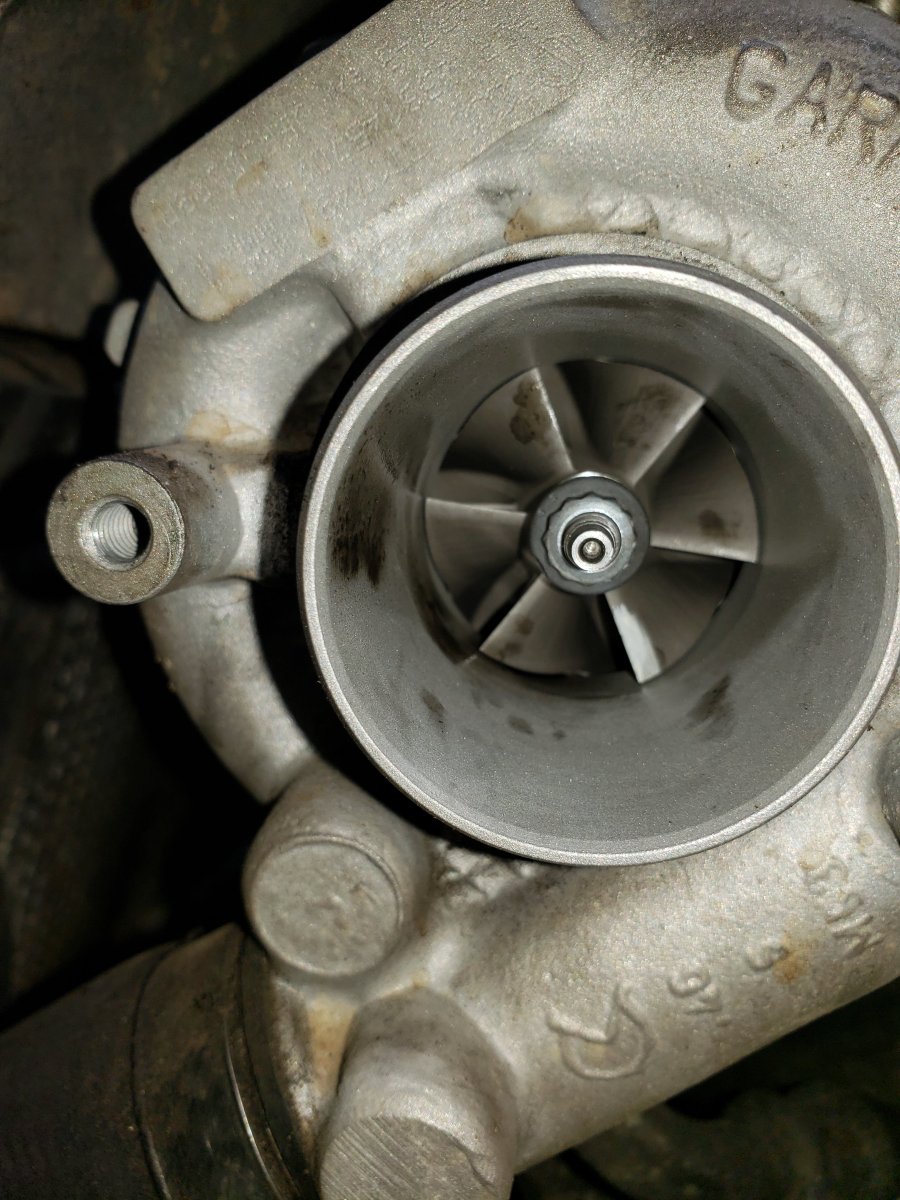

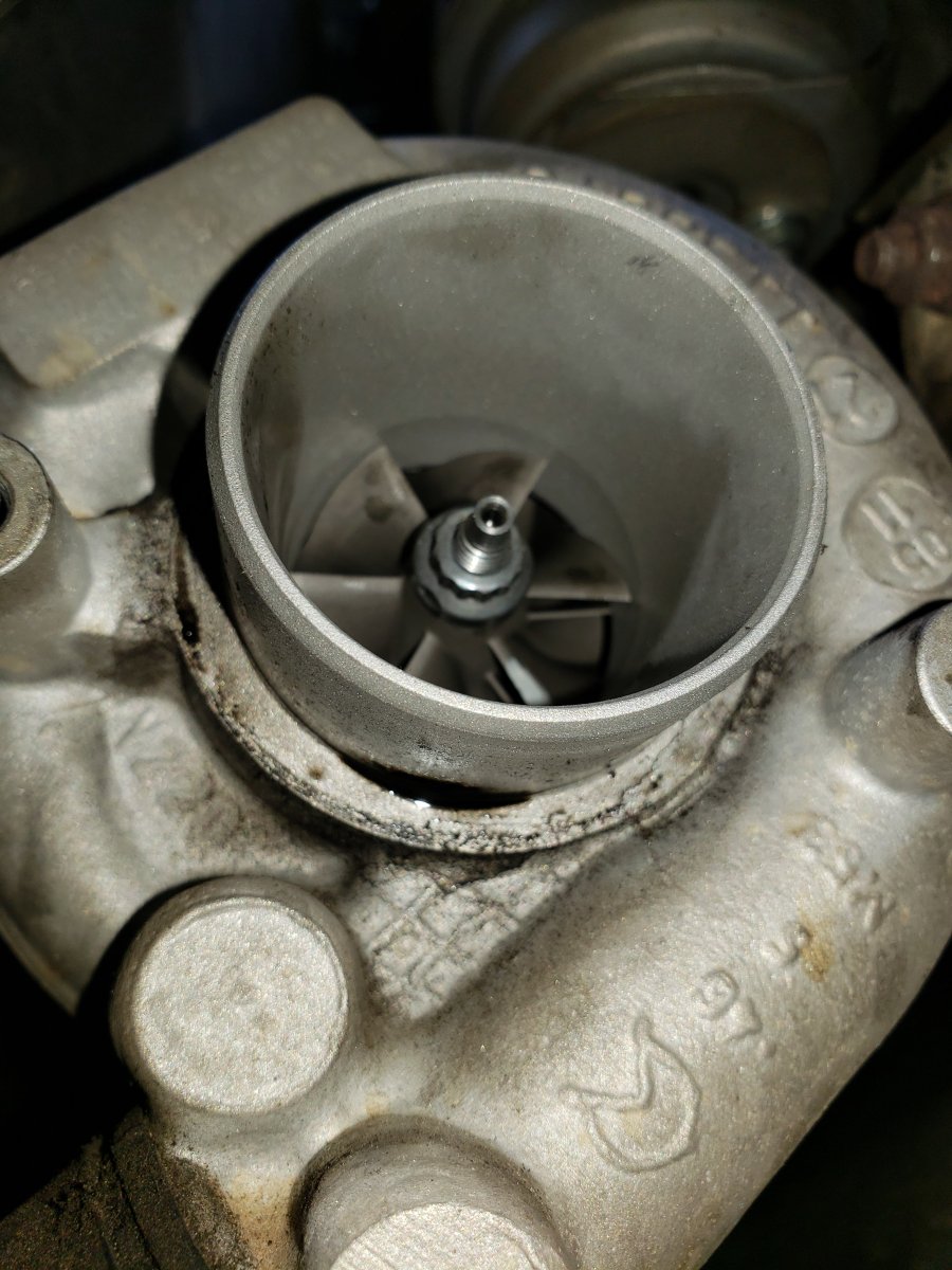

Ditomee Opublikowano 30 Października 2020 Opublikowano 30 Października 2020 (edytowane) Witam , Dziwna praca tubro, wymienione na regenerowane rok temu ,czasem przy bardzo delikatnym przyspieszaniu okolice 2000 obrotow jest jak by przerwa szarpnie towarzyszy temu harkanie .Dodam ze jest soft jakis slaby takie auto juz kupilem statyczne 011 Show log - VAGLOGI VAGLOGI.PL VAGLOGI to usługa która pozwoli Ci przesłać logi z programu VCDS lub VAG-COM i udostępnić je w przyjaznej formie np. na forum dynamiczne 003 011 Show log - VAGLOGI VAGLOGI.PL VAGLOGI to usługa która pozwoli Ci przesłać logi z programu VCDS lub VAG-COM i udostępnić je w przyjaznej formie np. na forum tu po przed wymiana turba Show log - VAGLOGI VAGLOGI.PL VAGLOGI to usługa która pozwoli Ci przesłać logi z programu VCDS lub VAG-COM i udostępnić je w przyjaznej formie np. na forum Edytowane 30 Października 2020 przez Ditomee
Ditomee Opublikowano 30 Października 2020 Autor Opublikowano 30 Października 2020 Wydaje mi się ze normalny luz gora dol ,w zdloz bez luzów
Ditomee Opublikowano 30 Października 2020 Autor Opublikowano 30 Października 2020 Tu logi pierwsze jak zalozylem ta nowa turbine Show log - VAGLOGI VAGLOGI.PL VAGLOGI to usługa która pozwoli Ci przesłać logi z programu VCDS lub VAG-COM i udostępnić je w przyjaznej formie np. na forum
