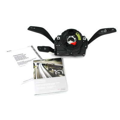

gurales Opublikowano 12 Listopada 2020 Opublikowano 12 Listopada 2020 Cześć, mam problem z tempomatem, a konkretnie z jego brakiem... Myślałem, że w Audi z 2017 roku takich kwiatków nie ma, a jednak... Sprawdzałem wyposażenie po VINie i widnieje takie coś: Speed-Limiter bez GRA i bez ACC. Czyli wychodzi na to, że mam tylko Speed Limit. Teraz pytanie co zrobić żeby ten tempomat mieć. Jakie części itp? Z góry dzięki za odpowiedzi, bo w sieci sporo szukałem, ale nic nie znalazłem. Dodaje zdjęcie manetki jak to wygląda.
Muskel1 Opublikowano 12 Listopada 2020 Opublikowano 12 Listopada 2020 (edytowane) Musisz wymienić manetki na 8W9054690A, do tego dodatkowo dokupić dokument z kodami do uruchomienia online w ASO. Kupując cały zestaw w ASO dokument do aktywacji online jest już dołączony. Bedziesz musiał tylko za same części i aktywacje online zapłacić jeżeli kupisz u nich i sam zamontujesz. 8W9054690 Tempomat Audi A4 S4 (B9 8W) Oryginał - 7829252625 - oficjalne archiwum Allegro ARCHIWUM.ALLEGRO.PL Informacje o 8W9054690 Tempomat Audi A4 S4 (B9 8W) Oryginał - 7829252625 w... Original Audi A4 S4 (B9 8W) Avant Allroad quattro GRA Nachrüstsatz Tempomat OEM WWW.EBAY.DE Finden Sie Top-Angebote für Original Audi A4 S4 (B9 8W) Avant Allroad quattro GRA Nachrüstsatz... Edytowane 12 Listopada 2020 przez Muskel1 1
gurales Opublikowano 13 Listopada 2020 Autor Opublikowano 13 Listopada 2020 Dzięki, szukam tej części w polskim internecie, ale nigdzie nie mogę znaleźć, a nigdy z ebaya nie kupowałem. Ale mam już punkt zaczepienia, dzięki
Muskel1 Opublikowano 13 Listopada 2020 Opublikowano 13 Listopada 2020 (edytowane) Nie musisz z ebay. W ASO też Ci to sprzedadzą. Podając im ten ten nummer 8W9054690A sprzedadzą Ci wszystko co potrzebujesz bo to jest zestaw/pakiet manetki+kody aktywacyjne. Tutaj znalazłem jeszcze taniej niż na ebay. Wysyłka do PL 14,90 € Original Audi A4 S4 (B9 8W) Avant GRA Nachrüstsatz Tempomat Geschwindigkeitsregelanlage SHOP.AHW-SHOP.DE Die einfach einzubauende Geschwindigkeitsregelanlage hält jede Geschwindigkeit ab etwa 30... Zadzwoń sobie do ASO i zapytaj ile za to sobie życzą. Możliwe że będzie drożej niż tu w Niemczech. Musisz sobie przeliczyć. Jak zdecydujesz się na zakup w Niemczech mogę Ci pomóc. Edytowane 13 Listopada 2020 przez Muskel1 1

qbq903 Opublikowano 10 Maja 2023 Opublikowano 10 Maja 2023 Również przymierzam się do montażu tempomatu. ASO podało cenę 1000zł brutto za manetki i kod aktywacji, zaznaczyli, że moze być potrzebna nowa osłona kolumny kierownicy ale nie podałem, że mam limiter więc wycięcie pod manetkę już mam. Rozumiem, że procedura montażu to zdjęcie klemy, zdjęcie poduszki, demontaz kierownicy, osłony kolumny kierowniczej, manetek (z tego co widzę jest stalowa obejma), montaz nowych i złożenie odwrotnie. Pytanie co z tym kodem - jak to jest z tą aktywacją online? Czy poza kodem i internetem (np. z telefonu) potrzebne jest jeszcze jakies konto czy coś?
Muskel1 Opublikowano 10 Maja 2023 Opublikowano 10 Maja 2023 8 minut temu, qbq903 napisał(a): jak to jest z tą aktywacją online? Czy poza kodem i internetem (np. z telefonu) potrzebne jest jeszcze jakies konto czy coś? Kod aktywujący tempomat. Podpinają auto pod program diagnostyczny, uruchamiają procedurę doposażenia, wpisują ten kod i auto łączy się online z serwerami w Ingolstadt. Tempomat zostaje dokodowany do wyposażenia i jednocześnie zostaje przeprowadzona dokumentacja wsteczna. Oznacza to, że do listy wyposażenia w fabryce zostaje dopisany tempomat, tak jakby wyjechał z nim z fabryki.
qbq903 Opublikowano 11 Maja 2023 Opublikowano 11 Maja 2023 Ok, a jeśli nie zależy mi na tym żebym miał oficjalnie dopisany tempomat do wyposażenia z VIN to wystarczy montaż i zaznaczenie w vcds że jest na wyposażeniu?
Muskel1 Opublikowano 11 Maja 2023 Opublikowano 11 Maja 2023 Nie da rady poza ASO zakodować tempomatu. Bez wizyty tam się nie obejdzie.
qbq903 Opublikowano 11 Maja 2023 Opublikowano 11 Maja 2023 Ok, dzięki, nie wiem ile mi za montaż krzykną, jak będzie normalna cena to zlece im to w calości
Muskel1 Opublikowano 11 Maja 2023 Opublikowano 11 Maja 2023 Jak chcesz zaoszczędzić to kup komplet, tempomat sam zamontuj i jedź z dokumentem aktywującym aby tylko aktywowali.
qbq903 Opublikowano 11 Maja 2023 Opublikowano 11 Maja 2023 Czekam na odpowiedź z serwisu co do cen, poki co chcą 1070zl brutto za zestaw, nie wiem jescze ile aktywacja

kms48w Opublikowano 17 Czerwca 2023 Opublikowano 17 Czerwca 2023 W dniu 11.05.2023 o 14:43, Muskel1 napisał(a): Nie da rady poza ASO zakodować tempomatu. Bez wizyty tam się nie obejdzie. Da się. Odpowiedni SWaP i wszystko się da ASO, ASO, ASO czasami nawet ASO dzwoni o pomoc
Muskel1 Opublikowano 17 Czerwca 2023 Opublikowano 17 Czerwca 2023 (edytowane) Może inaczej, da radę jeżeli masz dostęp online i uprawnienia GeKo, a że nie każdy warsztat to ma dlatego ASO. Edytowane 17 Czerwca 2023 przez Muskel1 1
kms48w Opublikowano 17 Czerwca 2023 Opublikowano 17 Czerwca 2023 W dniu 13.05.2023 o 17:28, thenaturat2 napisał(a): A jak się ma wymiana zwykłego tempomatu na aktywny? Co trzeba dołożyć oprócz manetek do tego? Czy potrzeba wymieniać pompę hamulcową dodatkowo? Manetki 2x RADAR w zderzak 2x KRATKA pod Twój zderzak Manetki odpowiednie pod kod PR Twojego wyposażenia Licznik VC obsługuje ACC, zwykły nie każdy Wiązka radarów Gateway z wyjściem CAN Extended
A4B9 Opublikowano 14 Stycznia 2024 Opublikowano 14 Stycznia 2024 @muskel jeśli zmienię limiter na tempomat i w ASO będę chciał zakodować tempomat przy pomocy kodu to ich system usunie kodowania które wcześniej wykonałem samodzielnie w vcds (hak) ?
A4B9 Opublikowano 14 Stycznia 2024 Opublikowano 14 Stycznia 2024 2 minut temu, Muskel1 napisał(a): Tak. Dziękuję. Czy jest możliwość sprawdzenia czy dany kod był niewykorzystany? Czy tylko jedyna opcja jest ASO i podpięcie do kompa wraz z próbą kodowania?
