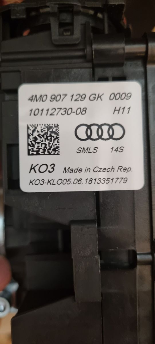

Chętnie bym zobaczył dobrej jakiości zdjęcie tej manetki co świeci.  Masz nr poprzedniej manetki ?
14 godzin temu, Lukaa5 napisał(a):
nie ma tam kompletnie żadnego podświetlenia .
Mam i numer i manetkę do sprzedania bo jak mówiłem założyłem nową.
No to nie wiem co to za kwiatki , znalazłem te dwie i nie mają podświetlania ...

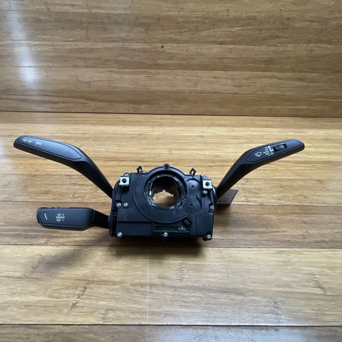

Czyli jak dobrze rozumiem i przeczytałem to mam aktywny tempomat ? pytam bo dopiero będe odbierać samochód a nie ja go konfigurowałem i nie znam dokładnej konfuguracji.
Nie masz aktywnego.
Aktywny ma na manetce przełącznik do zwiększania i zmniejszania odległości do poprzedzającego pojazdu, opisanego jako Dist (distance).
Aha. A jak było wyżej napisane należy wymienić manetkę + kod aktywacyjny i będzie Aktywny Tempomat? I taki montaż wykonają w ASO ?
W ASO nie dołożą Ci ACC.
W ASO można dołożyć tylko zwykły tempomat.
