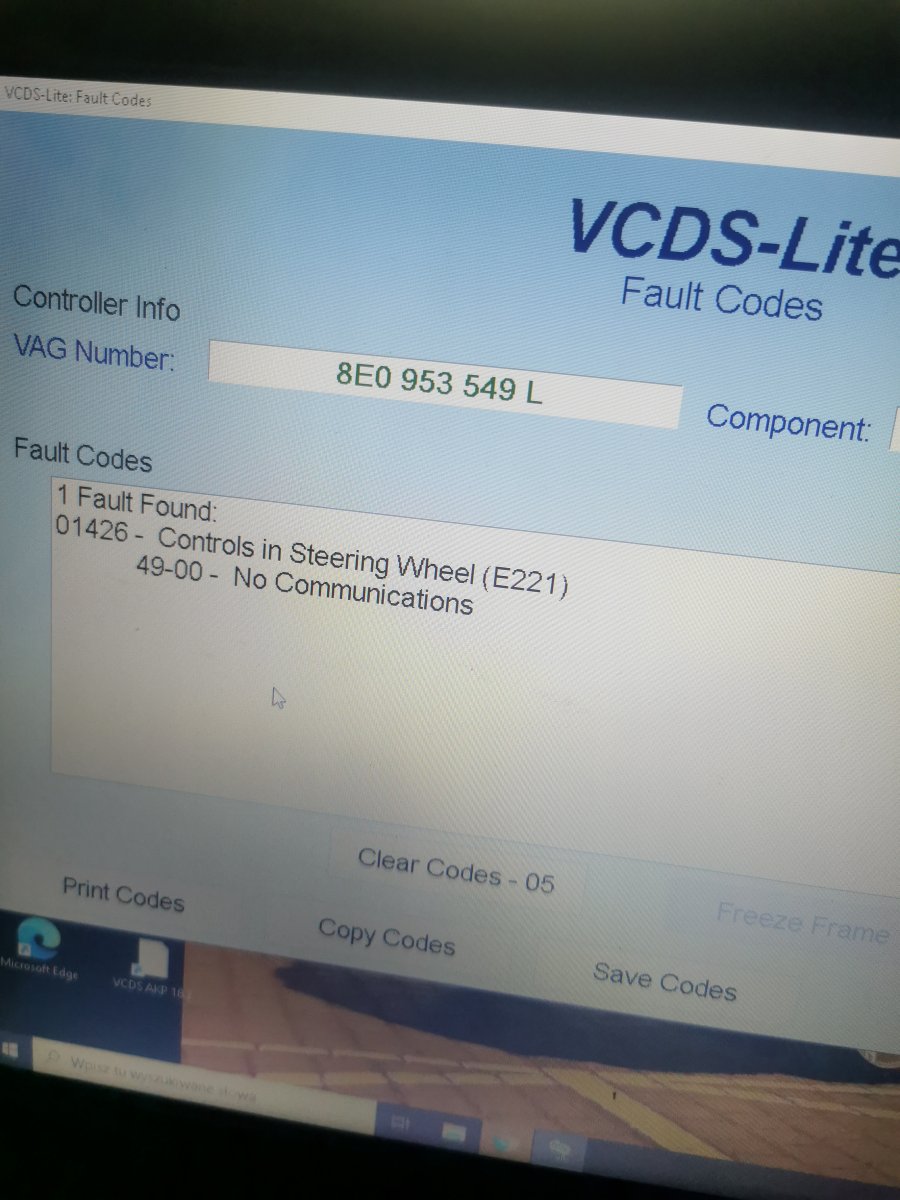

Makaronek Opublikowano 6 Grudnia 2020 Autor Opublikowano 6 Grudnia 2020 W kierownicy pokazał mi się taki błąd

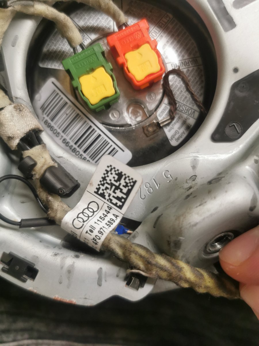

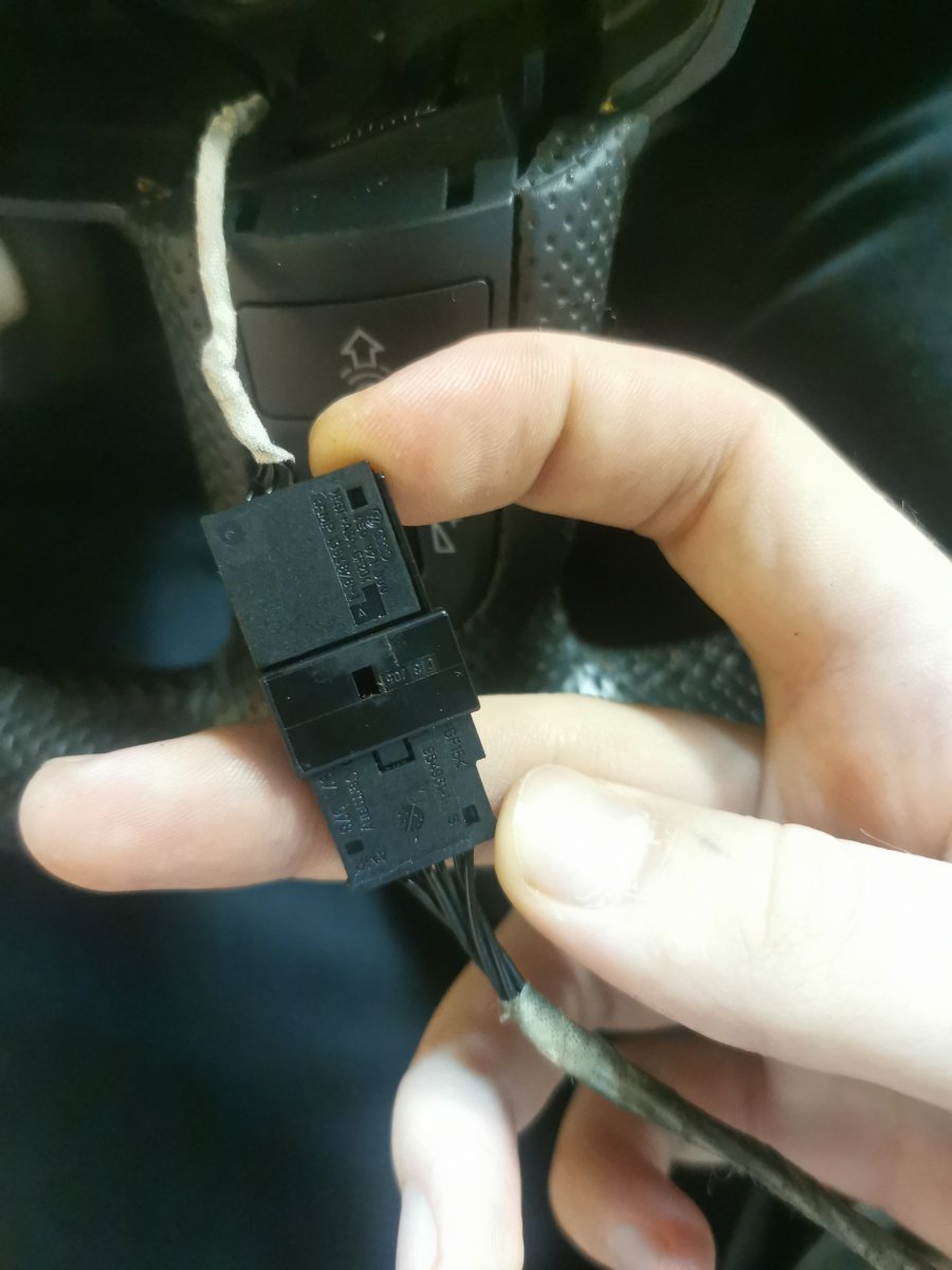

Makaronek Opublikowano 6 Grudnia 2020 Autor Opublikowano 6 Grudnia 2020 Wcześniej nie zwróciłem uwagi ale czy taka różnica w ilości kabli może być? Mam manual, kierownica bez lopatek

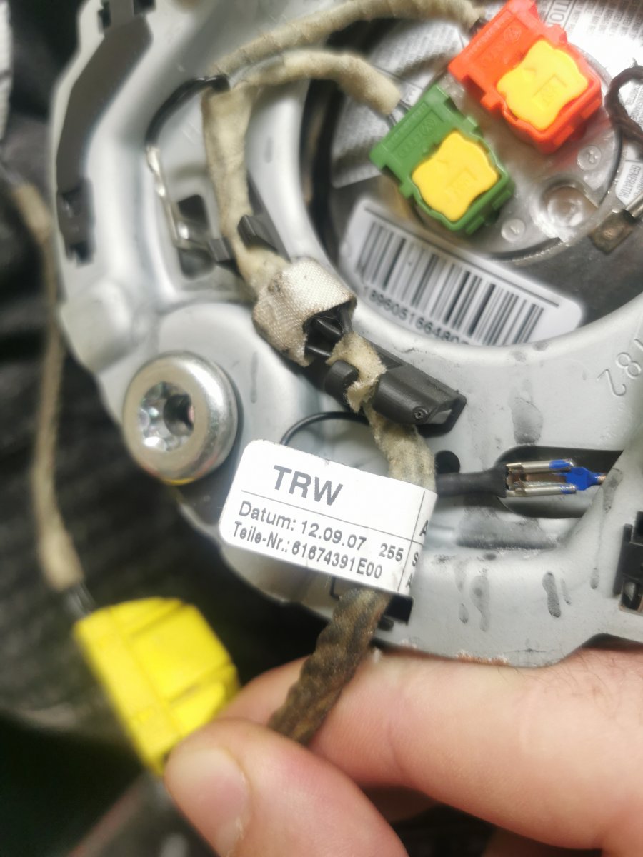

pila24 Opublikowano 6 Grudnia 2020 Opublikowano 6 Grudnia 2020 Tyle ma być przewodów przy kierownicy,ale pokaz numer taśmy i kabelka który łączy taśmę i airbaga.
Makaronek Opublikowano 6 Grudnia 2020 Autor Opublikowano 6 Grudnia 2020 Nie wiem od jakiego dokładnie pojazdu jest ta taśma, znalazłem u siebie w gratach jak coś
pila24 Opublikowano 6 Grudnia 2020 Opublikowano 6 Grudnia 2020 (edytowane) Taśma ma 12 pinów? Kabelek jest ok. Masz b7 i moduł kierownicy z b6. Nie było wersji L w b7. I myślę iż tutaj jest problem. Ten moduł nie odczytuje sygnałów z przycisków kierownicy. Edytowane 6 Grudnia 2020 przez pila24
Makaronek Opublikowano 6 Grudnia 2020 Autor Opublikowano 6 Grudnia 2020 Tak, taśma ma 12 pinow, w poradniku było napisane że z końcówka l obsługuje multi
Makaronek Opublikowano 6 Grudnia 2020 Autor Opublikowano 6 Grudnia 2020 A z jakim numerem jak coś kupić ten sterownik kierownicy?
pila24 Opublikowano 6 Grudnia 2020 Opublikowano 6 Grudnia 2020 2 minuty temu, Makaronek napisał: Tak, taśma ma 12 pinow, w poradniku było napisane że z końcówka l obsługuje multi Obsługuje multi...ale z b6,do multi z b7 ma być sterownik z b7. Kup wersje Q
Makaronek Opublikowano 6 Grudnia 2020 Autor Opublikowano 6 Grudnia 2020 Mam wersję L, f, s, czy może któryś z tych modułów obsłuży multi i tempomat i fis?
pila24 Opublikowano 6 Grudnia 2020 Opublikowano 6 Grudnia 2020 4 minuty temu, Makaronek napisał: Mam wersję L, f, s, czy może któryś z tych modułów obsłuży multi i tempomat i fis? Q albo R,nic innego
