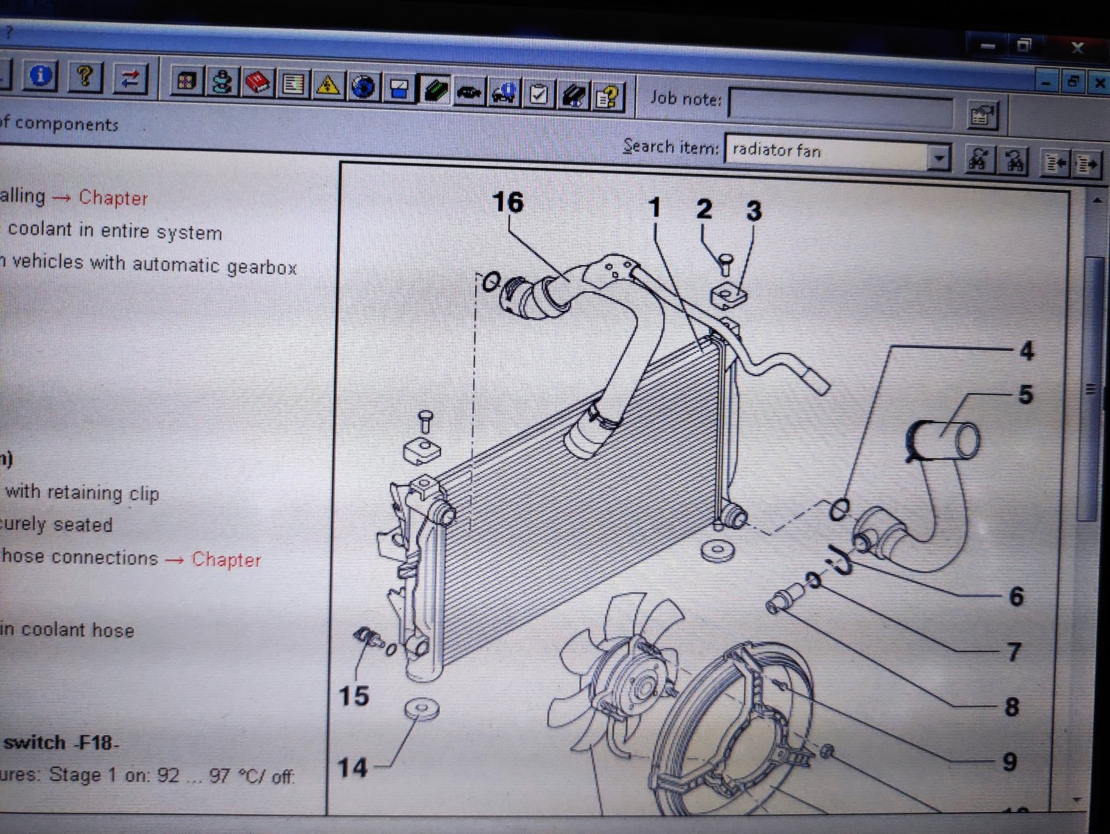

Do sprawdzenia termowłącznik. Pozycja 8 na foto
Dziś sprawdzałem. Padł właśnie ten termowyłącznik, który u mnie jest zamontowany w chłodnicy cieczy chłodzacej silnik ale w innym miejscu niż na obrazku powyżej. Patrzyłem w etce online ale nie znalazłem odpowiedniego schematu żeby to pokazać. U mnie ten czujnik jest w chłodnicy w okolicach sprężarki klimatyzacji. Jest to czujnik trzypinowy, wtyczka prostokątna. W ICku zamiennik 35zł. Tylko zaś płyn wymieniać i potem to odpowietrzanie układu chłodzenia.
