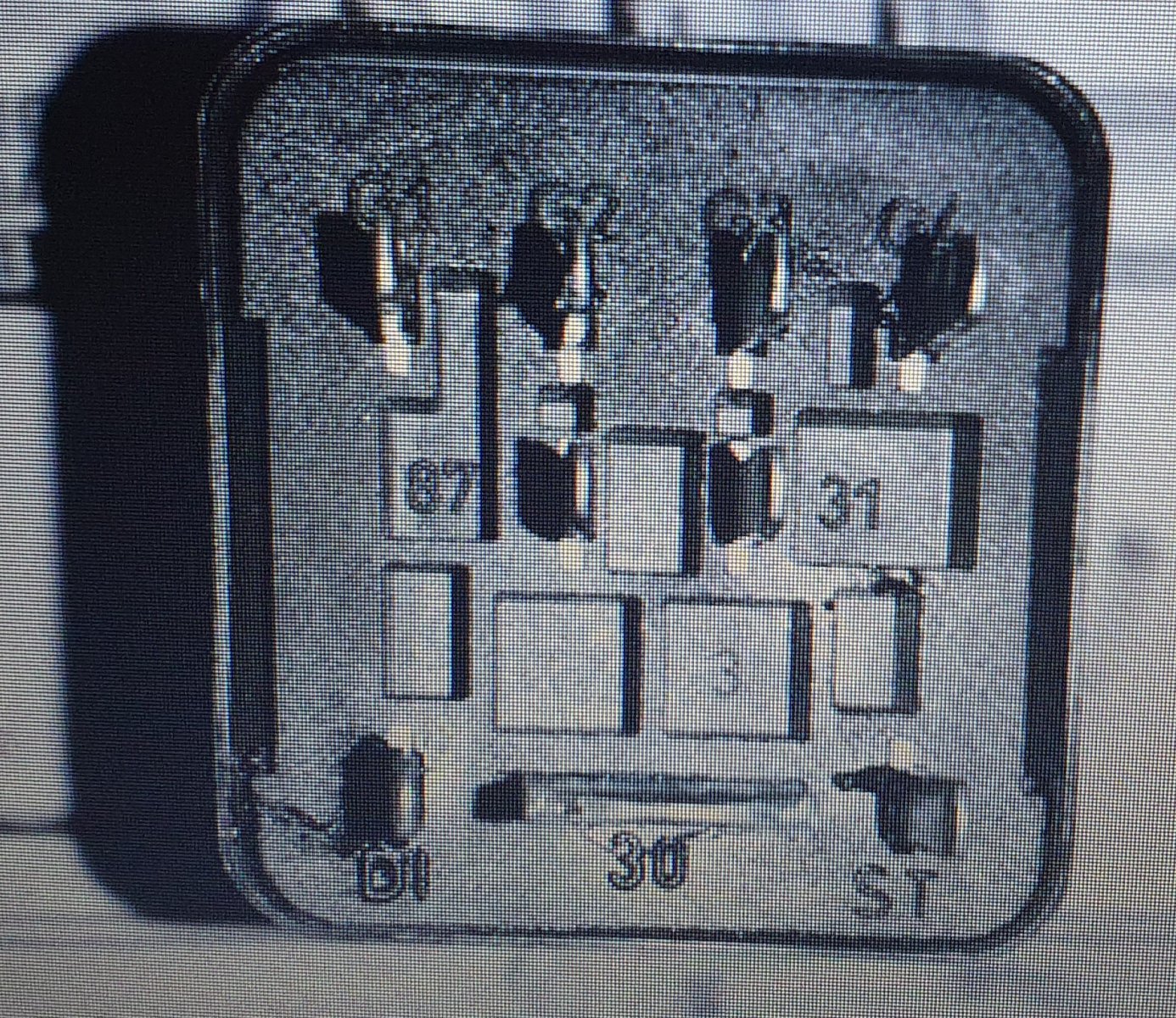

Czyli wyjąc go i mierzyć multimetrem ?
Powinno być go słychać ale 100% pewność bedzie przy pomiarze w gnieździe po jego wyjęciu. Czy błąd ten powraca po skasowaniu?
Tak powrócił , potem wymieniłem przekaźnik i w sumie już nie sprawdzałem
Zrób jeszcze pełny autoscan (wszystkie sterowniki) i wrzuć tutaj. Może coś tam będzie widać.
Jakie napięcie powinno być do tego przekaźnika? I sprawdzać na zapłonie czy na włączonym silniku?
Mierzysz bez zapłonu i na zapłonie porównując czy pojawia się napięcie po uruchomieniu zapłonu na stykach sterujących (ST=napięcie sterujące ze sterownika silnika, DI=diagnoza)
G1,G2,G3,G4 -to są kontakty idące kolejno na świece więc na wyciągniętym przekaźniku tam napięcia nie będzie.
31- masa
30-  plus 12 V stałe z aku
87- 12V (gdy przekaźnik zwiera więc na wyciągniętym nie będzie napięcia)
Tak odpalił dzisiaj aku ladowalem 20 godzin
