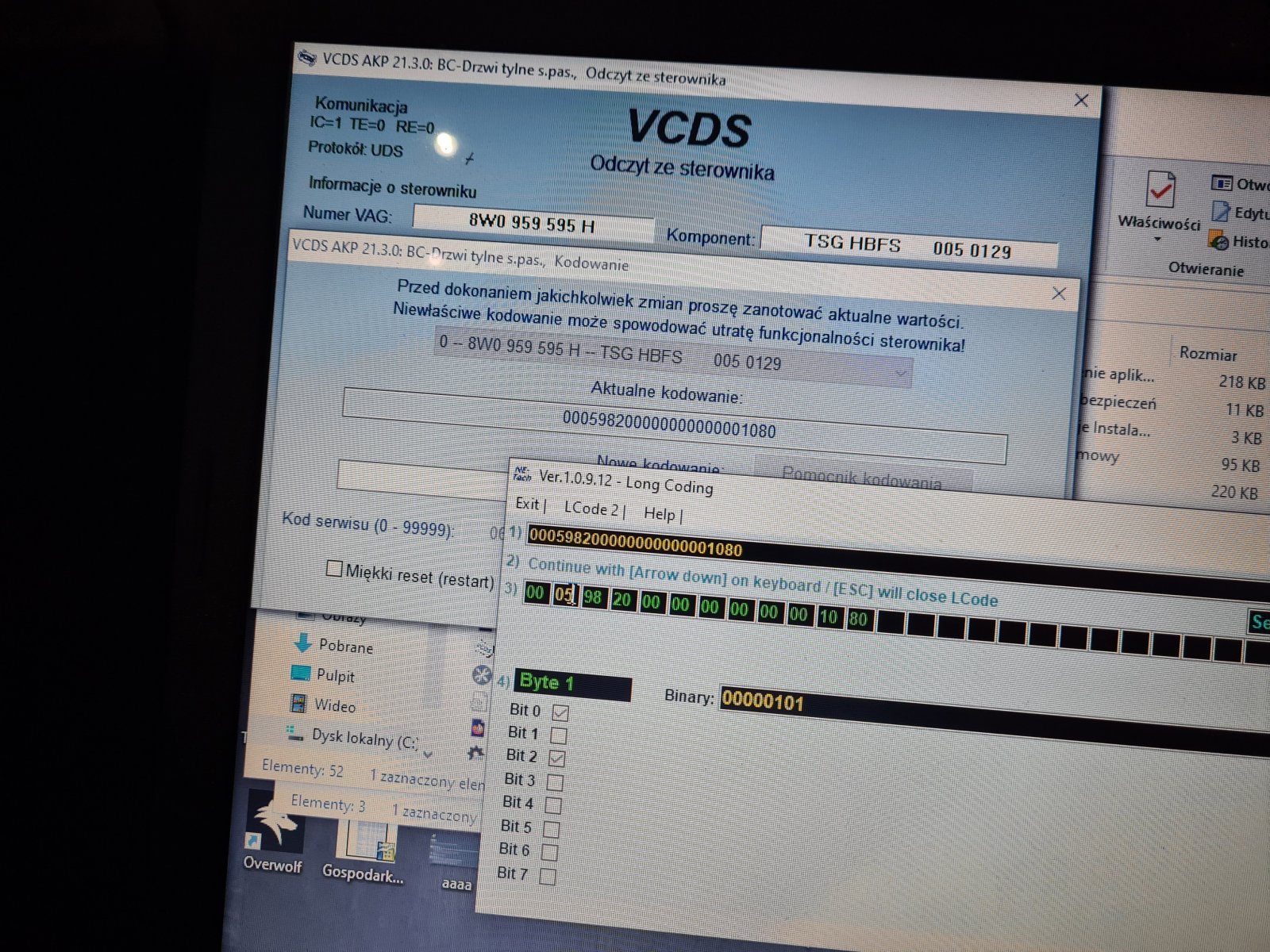

MarcinL 135 Opublikowano 10 Listopada 2021 Udostępnij Opublikowano 10 Listopada 2021 8 godzin temu, Muskel1 napisał: Działaj Jakieś kodowanie dodatkowo musi być? Bo nie działa mi po samym wpięciu Odnośnik do komentarza Udostępnij na innych stronach Więcej opcji udostępniania...

MarcinL 135 Opublikowano 10 Listopada 2021 Udostępnij Opublikowano 10 Listopada 2021 39 minut temu, Muskel1 napisał: Wklej pełny autoscan Takie kodowanie dalem i śmiga Ale dolny led d*py nie urywa. Na zdjęciu widać, że coś tam świecie, ale na żywo słabizna. Już w b7 lepiej mi świeciło Odnośnik do komentarza Udostępnij na innych stronach Więcej opcji udostępniania...

Muskel1 1332 Opublikowano 17 Listopada 2021 Autor Udostępnij Opublikowano 17 Listopada 2021 (edytowane) 24 minuty temu, tasior87 napisał: O tym kodowaniu pisałeś? Dzięki M4R1O Nie, to są całkiem inne sterowniki i koduje się je w długim kodowaniu. Należy w Byte 1 aktywować Bit 2 aby uruchomić lampki w drzwiach. Edytowane 17 Listopada 2021 przez Muskel1 Odnośnik do komentarza Udostępnij na innych stronach Więcej opcji udostępniania...

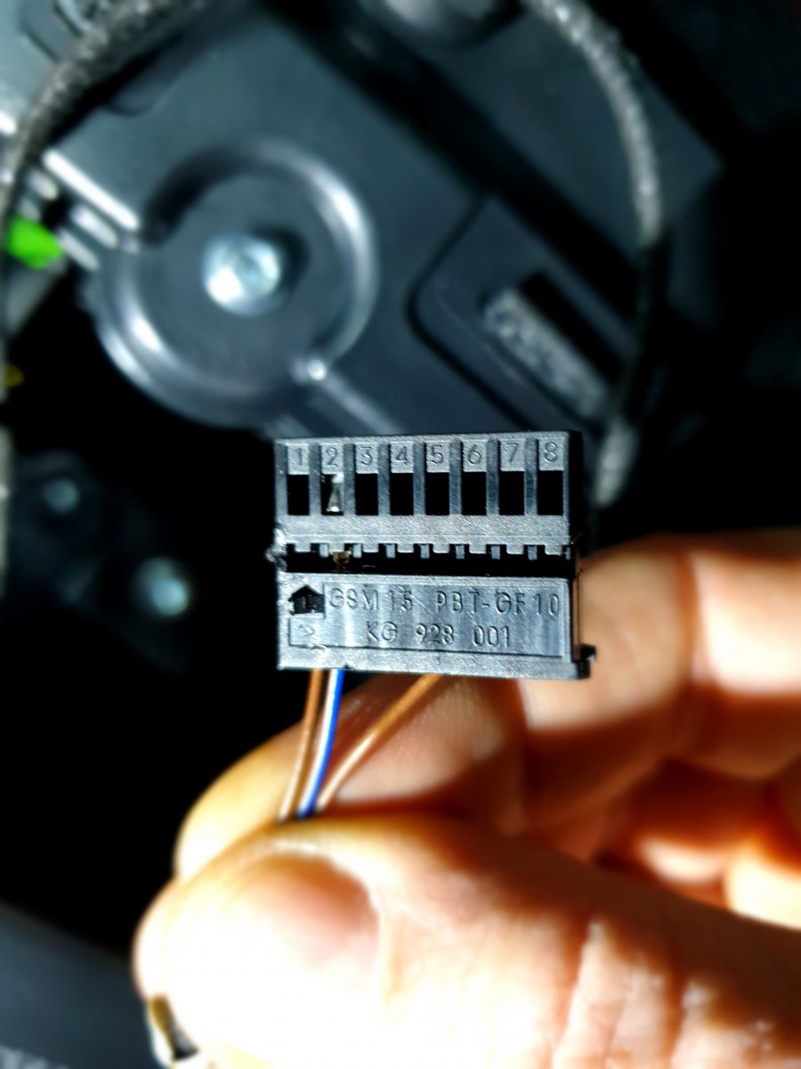

Andrzejx 4 Opublikowano 25 Listopada 2021 Udostępnij Opublikowano 25 Listopada 2021 Panowie jak to podpiąć? Pin 13 masa jest zajęty. Mam się w niego wciąć czy wpiąć w inne miejsce? Tylko w które. Moja kostka ma inne oznaczenie jak podaje Muskel1 ? Odnośnik do komentarza Udostępnij na innych stronach Więcej opcji udostępniania...
Muskel1 1332 Opublikowano 25 Listopada 2021 Autor Udostępnij Opublikowano 25 Listopada 2021 Od czego ta kostka? Chyba niewłaściwą masz w ręku. 1 Odnośnik do komentarza Udostępnij na innych stronach Więcej opcji udostępniania...
Muskel1 1332 Opublikowano 25 Listopada 2021 Autor Udostępnij Opublikowano 25 Listopada 2021 (edytowane) W tylnych modułach jest ta czarna i do niej się wpinasz. Pin 13 jest już osadzony więc musisz lekko usunąć izolację i wpiąć ( bądż wlutować się) w ten masowy przewód. Edytowane 25 Listopada 2021 przez Muskel1 1 Odnośnik do komentarza Udostępnij na innych stronach Więcej opcji udostępniania...
Andrzejx 4 Opublikowano 25 Listopada 2021 Udostępnij Opublikowano 25 Listopada 2021 Drzwi tył kierowcy czrna 16 pin od podnoszenia okna. Innej 16 pin nie mam. Jest jeszcze biała 20 pin i taka mała 4 pin Odnośnik do komentarza Udostępnij na innych stronach Więcej opcji udostępniania...

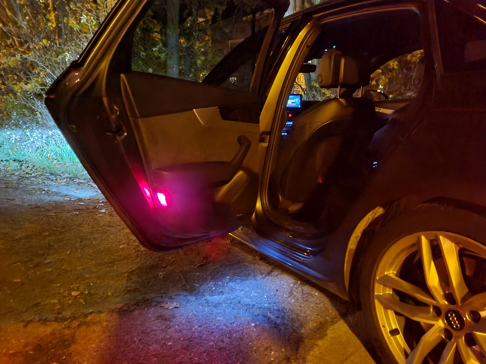

Andrzejx 4 Opublikowano 25 Listopada 2021 Udostępnij Opublikowano 25 Listopada 2021 (edytowane) Właśnie o tej kostce pisałem ?,dzięki działam dalej? Świeci, nie musiałem podłączyć vcds żeby zrobić kodowanie, może wynikiem tego było wcześniejsze dołożenie świateł w klamce zewnętrznej. Trochę grzebania, ale fajnego i satysfakcja na +. Jutro przednie drzwi kierowcy i pasażera. Dzięki @Muskel1 Edytowane 25 Listopada 2021 przez Andrzejx Odnośnik do komentarza Udostępnij na innych stronach Więcej opcji udostępniania...
Andrzejx 4 Opublikowano 25 Listopada 2021 Udostępnij Opublikowano 25 Listopada 2021 Pochwalcie się jakie macie żarówki led w czerwonych lampkach. Zwykłe faktycznie słabo świecą. Odnośnik do komentarza Udostępnij na innych stronach Więcej opcji udostępniania...
