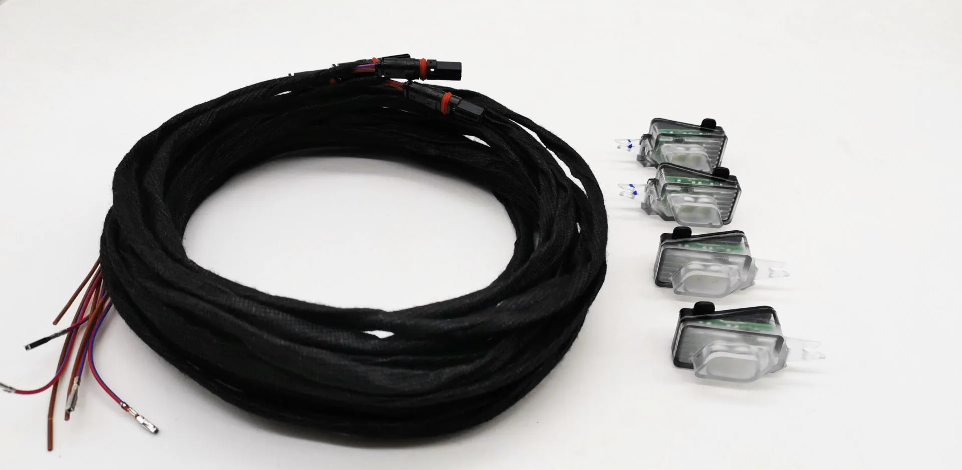

M4R1O Opublikowano 19 Października 2021 Opublikowano 19 Października 2021 (edytowane) Aktualnie jestem w delegacji ale dostałem info z domu Odcinek czerwona lampka - biała lampka ma ok 60 cm, natomiast od czerwonej lampki jest 100 cm wiązki z zarobionym jednym przewodem. Wychodzi na to że to gotowa wiązka do samochodu który w ogóle nie posiadał tego oświetlenia. Jak widać na foto kolejność wtyczek nie odpowiada wymaganej do moda. Nie mniej jednak idealna baza do przeróbki. Edytowane 19 Października 2021 przez M4R1O Dodanie zdjecia
MarcinL Opublikowano 19 Października 2021 Opublikowano 19 Października 2021 W dniu 19.10.2021 o 07:12, M4R1O napisał(a): Aktualnie jestem w delegacji ale dostałem info z domu Odcinek czerwona lampka - biała lampka ma ok 60 cm, natomiast od czerwonej lampki jest 100 cm wiązki z zarobionym jednym przewodem. Wychodzi na to że to gotowa wiązka do samochodu który w ogóle nie posiadał tego oświetlenia. Jak widać na foto kolejność wtyczek nie odpowiada wymaganej do moda. Nie mniej jednak idealna baza do przeróbki. Rozwiń Dzięki za info To co tutaj trzeba przerobić i czego brakuje? U mnie właśnie nie mam ani tego ani tego światła
Muskel1 Opublikowano 19 Października 2021 Autor Opublikowano 19 Października 2021 (edytowane) W dniu 19.10.2021 o 16:32, MarcinL napisał(a): To co tutaj trzeba przerobić i czego brakuje? U mnie właśnie nie mam ani tego ani tego światła Rozwiń Jak nie masz białych lampek to musisz wiązki dociągnąć do sterowników w drzwiach i tam się wpiąć. Następnie od białych lampek Bypass do czerwonych. Edytowane 19 Października 2021 przez Muskel1 1

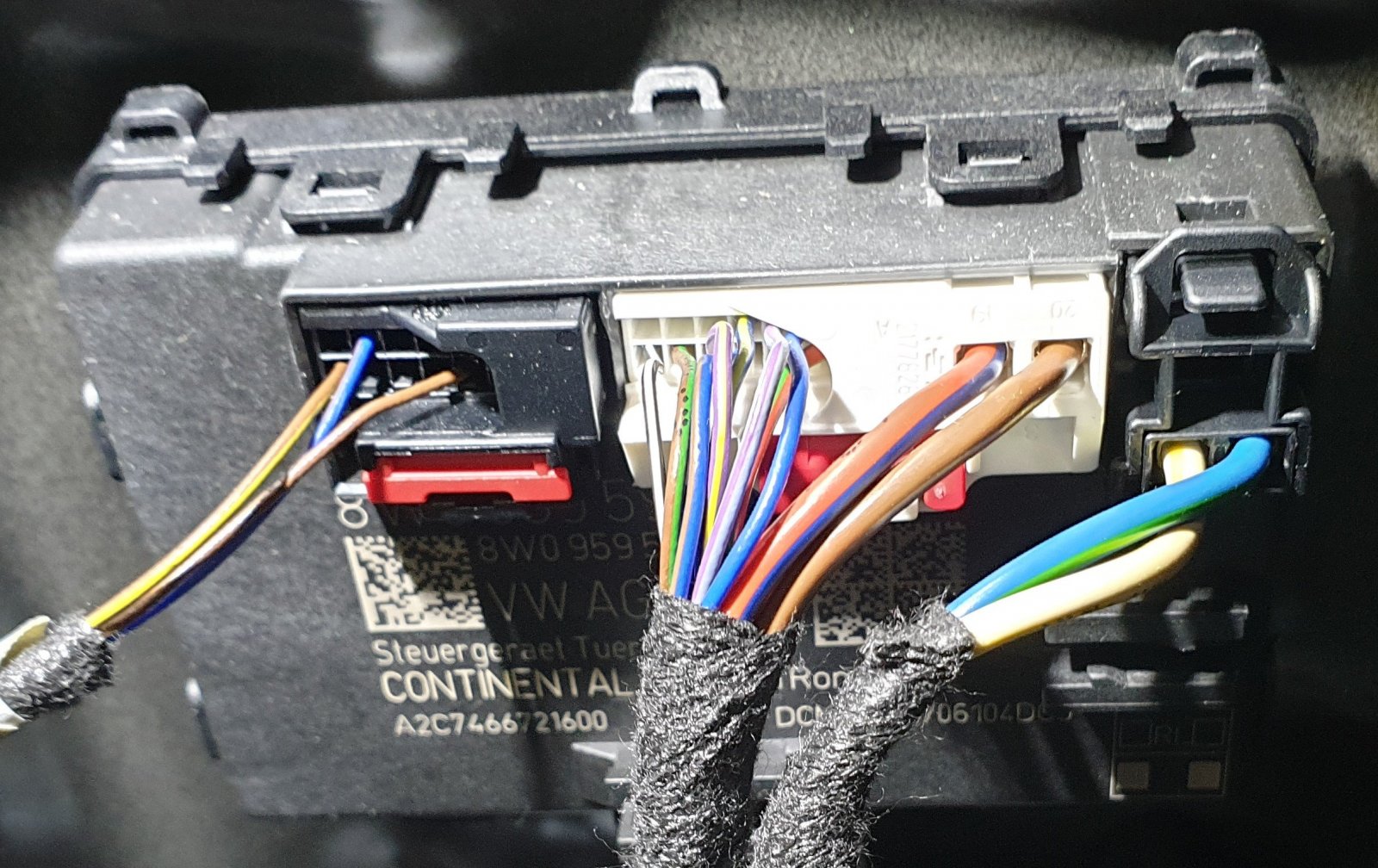

Andrzejx Opublikowano 21 Października 2021 Opublikowano 21 Października 2021 drzwi kierowcy tył- lampka W113- plus na pin nr 1, 6-cio pinowej brązowej kostki T6ao minus na pin nr 13, 16-to pinowej czarnej kostki T16h Kolego Muskel1, dzięki za pomoc jaką nam udzielasz. Fota którą zrobiłem jest od drzwi kierowcy z tyłu. I nic mi tu nie pasuje.
Muskel1 Opublikowano 21 Października 2021 Autor Opublikowano 21 Października 2021 W dniu 21.10.2021 o 17:34, Andrzejx napisał(a): drzwi kierowcy tył- lampka W113- plus na pin nr 1, 6-cio pinowej brązowej kostki T6ao minus na pin nr 13, 16-to pinowej czarnej kostki T16h Kolego Muskel1, dzięki za pomoc jaką nam udzielasz. Fota którą zrobiłem jest od drzwi kierowcy z tyłu. I nic mi tu nie pasuje. Rozwiń Spróbuj w takim razie tylne drzwi strona kierowcy: 16-to pinowa czarna kostka, pin nr 12 plus, pin nr 13 minus. Tył strona pasażera analogicznie czyli też czarna 16-to pinowa kostka, pin nr 12 plus, pin nr 13 masa.
Andrzejx Opublikowano 21 Października 2021 Opublikowano 21 Października 2021 Dzięki. Potestuję w weekend na jakiś szpilach żeby mieć pewność bo w kabelki trzeba się wciąć.
