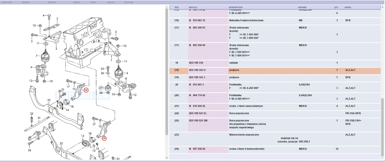

Witam serdecznie wszystkich na forum.Czy jest ktoś kto udzieli mi odpowiedzi na pytanie?Jaki jest nr.częsci chodzi o łapę między silnikiem,a wzmocnieniem przednim.Łapa aluminiowa z gumą ale do audi a4 b7 1.6 102Km.Bardzo dziękuję za odpowiedz.

6 minut temu, MaTeo85 napisał:
O super o to chodziło a jaki nr.jest tego prostokąta z czterema otworami nr.14 bo zdjęcie juz nie objęło?
8E0199335K - ale tego się nie rusza, zmieniasz tylko gumę numer 18 i ewentualnie jak uszkodzone to element 19. chyba że 14 jest też uszkodzona
Chodzi o to,że ktoś czy to pas czy wzmocnienie założył od diesla bo na przez całość idzie rura od prawej do lewej na interculer a po środku tam gdzie idzie ta guma jakaś rurka kruciec jest wspawany i chcę to do ładu doprowadzić.Dzięki bardzo za pomoc teraz wiem co trzeba kompletować.
