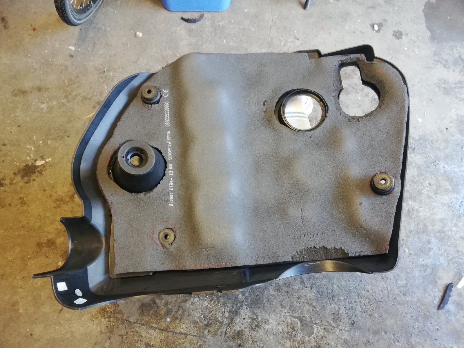

Wygłuszenie pokrywy silnika do 1.9 tdi
Idzie gdzieś dostać nowe wygłuszenie pokrywy silnika ?
Ewentualnie co użyć jako zamiennik.
Gdzieś widziałem podobny temat ale nie mogę go namierzyć.

Pod maską mam nową.
Mi chodzi o tą pod pokrywą silnika.

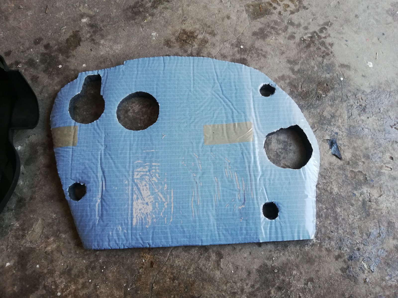

Tego się nigdzie nie dostanie, lepiej wyczyścić dobrze plastikową osłonę na silnik i tam od spodu przykleić samoprzylepną matę  wygłuszającą 2 cm.
Mówisz 2 cm ?
Nie będzie za grubo ?

2 godziny temu, Fido napisał:
Pod maską mam nową.
To inna sprawa.
Ori wygląda tak .

Maty wygłuszające dostaniesz w BIMACIE . mają różne rozmiary i grubości np.
WWW.BITMAT.PL
Wyciszamy drzwi, podłogi samochodowe, a także ściany, tworząc barierę akustyczną. Oferujemy materiały do kompleksowego wyciszania ścian
Zamówiłem 19 milimetrową.
Okazało się że 19 mm to za dużo. Za grubo,za ciasno, ciężko to ładnie przyciąć.
Już o niebo lepsza była by 6 mm ale grubsza bardziej wyciszyła.
Jak ktoś będzie zamawiał to radzę wziąć tą 9 lub nawet 6 mm.
