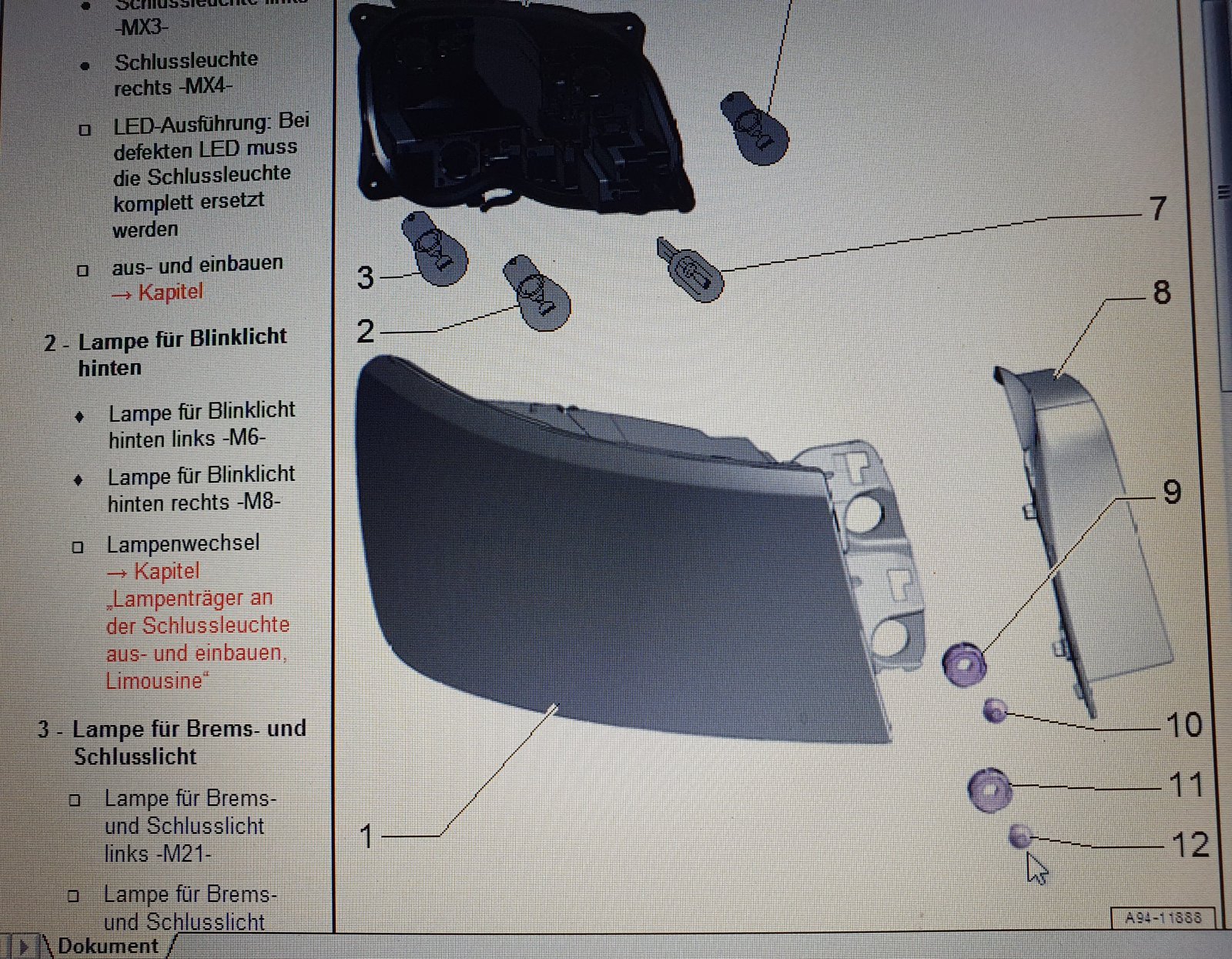

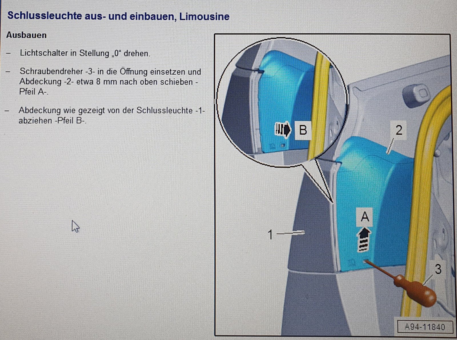

Blinx095 Opublikowano 30 Stycznia 2021 Opublikowano 30 Stycznia 2021 Witam , posiada ktoś może schemat demontażu prawej tylnej lampy ? Oczywiście nie chodzi mi o część lampy , która znajduje się w klapie bagażnika. Chciałbym ją zdemontować, ponieważ co jakiś czas wyłącza mi się i komputer wywala błąd "światło prawe tylnej lampy niesprawne" . Będę bardzo wdzięczny na pomoc .

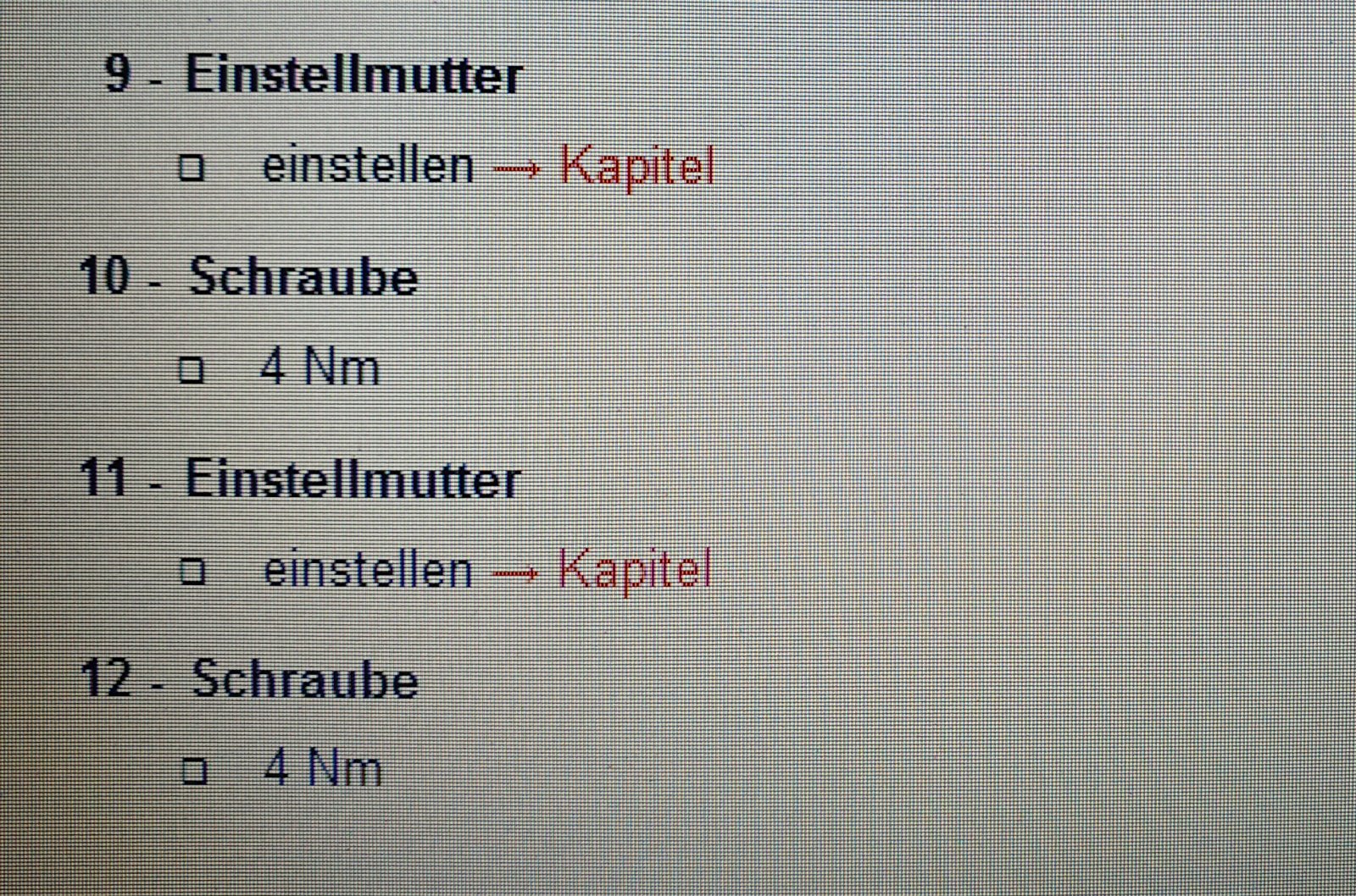

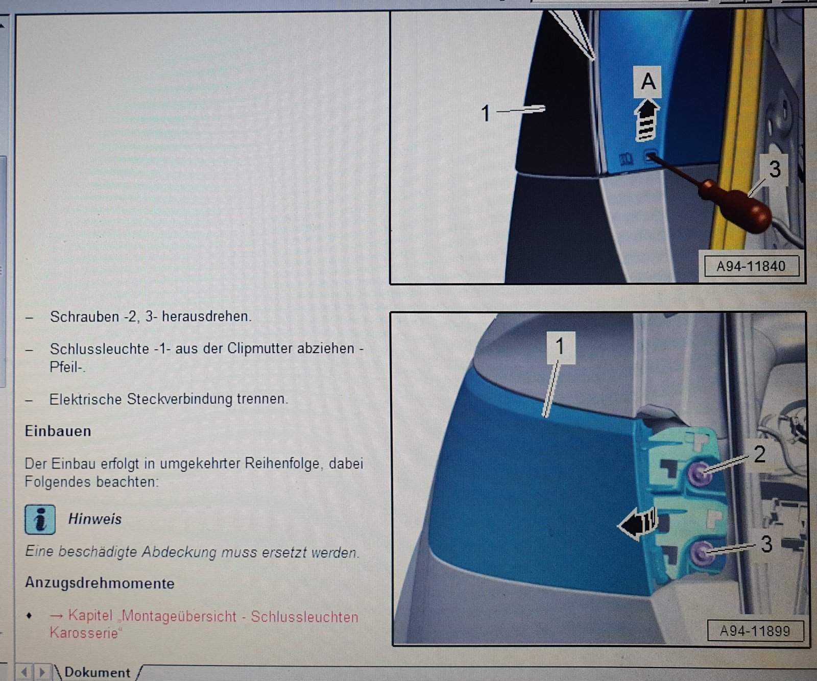

Muskel1 Opublikowano 30 Stycznia 2021 Opublikowano 30 Stycznia 2021 (edytowane) Strona nie gra roli bo procedura jest taka sama. Wyłącznik świateł w pozycję 0. Śrubowkręt -3- wsunąć w otwór i przesunąć pokrywę -2- o ok. 8mm w górę. Pokrywę, w kierunku jak na rysunku oddzielić od lampy-1- -strzałka B Wykręcić nakrętki 2 i 3 Lampę -1- wyjąć z zatrzasku (w kierunku jak na rysunku). Montaż w odwrotny sposób. Uszkodzona pokrywa musi zostać wymieniona. Nakrętki dokręcić momentem 4Nm Edytowane 30 Stycznia 2021 przez Muskel1
