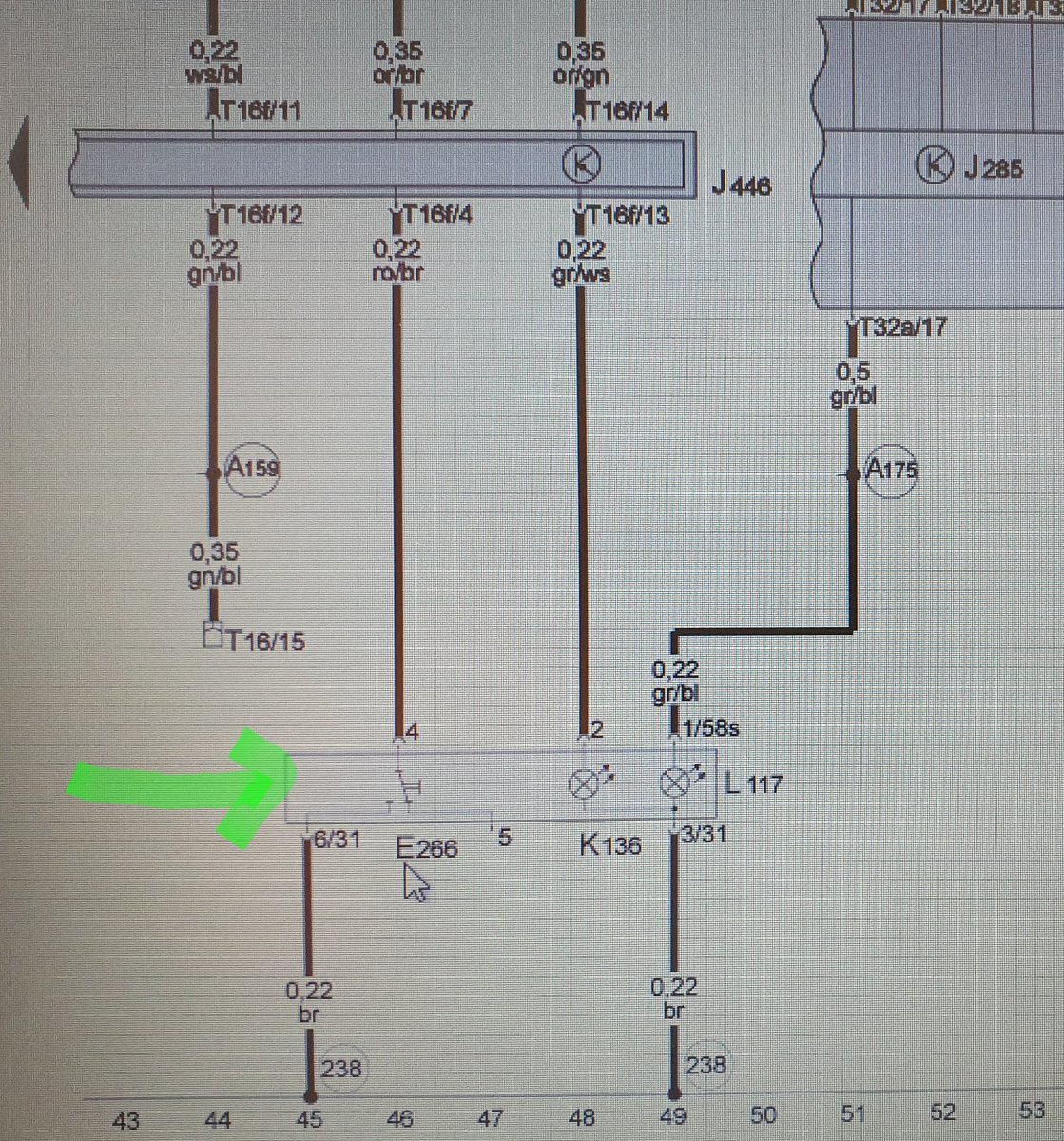

Witam wszystkich. Czy ktoś posiada schemat podłączenia przełącznika 8K2927325. Chciałbym go wykorzstać np. do dezaktywacji niefabrycznych czujników parkowania z przodu.
Po co Ci schemat? Masz 4 piny 2 zwierają obwód a te pozostałe 2 to podświetlenie przycisku. Zmierz miernikiem, na których pinach jest przejście po naciśnięciu przycisku. To jest przełącznik, który jest cały czas w pozycji rozwartej. Naciskając go, zwiera tylko tak długo, jak długo go przytrzymasz. Po pusuczeniu rozwiera więc pewnie nie będzie się nadawał do nie fabrycznego pdc, bo jak przypuszczam, tam musisz mieć wyłącznik, który po aktywacji zwiera kontakty aż do momentu deaktywacji.
Też tak rozumowałem. Jednak po kilku próbach nie udało mi się ustalić który obwód to przełącznik. Skoro ten jest wiecznie rozwarty to w jaki sposób można nim włączyć i wyłączyć np start stop. Myślałem że jest to przełacznik 1 i 0 ???
Przełącznik daje tylko impuls do sterownika, który na podstawie tego aktywuje lub deaktywuje s/s. Podobnie jak oryginalny wył pdc. On deż tylko daje impuls.
Dzieki za info. Szkoda bo myslałem że byłoby to dobre rozwiązanie, myśle że wylutuje ten micro przełącznik i zamienie go na taki 0 i 1. Pozdrawiam
Pin nr 3 masa, pin n1 10 sygnał do bcm, piny 9 i 4 podświetlanie.
Musiałbyś kupić i założyć przełącznik pdc z B6/B7. On ma pozycje 1 i 0
Dzieki wielkie za wyczerpującą informacje, poszukam przełącznika z b7. Pozdrawiam
