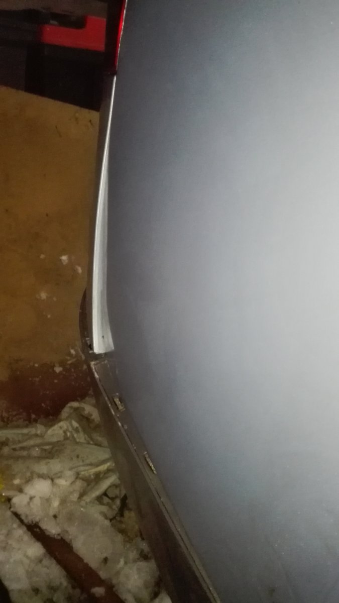

Witam. Potrzebujr porady , uderzyła mi w zderzak tylni kobieta , wszystko wporzadku ryski do spolerowania , ale z prawej strony, gdzie zderzak laczy sie z nadkolem, zderzak odstaje tak jak by wyskoczył, czy jest to możliwe? Jesli tak to w jaki sposob mogę go włożyć na miejsce ?

Nie wiem jak w B6, ale w B7 jest wciskany w takie jakby "zaciski" (nie wiem jak to fachowo się nazywa) podobnie jak przedni zderzak i ten element może się uszkodził, jeżeli to jest to o czym myślę.
Pewnie zaczepy w zderzaku poszły, w najlepszym wypadku ślizg, który można dokupić.
Trzeba zdjąć boczek w bagażniku, odkręcić 3 nakrętki, wcisnąć zderzak i skręcić na nowo w odpowiedniej pozycji.
Widocznie przy uderzeniu siła była dosyć duża i akurat znalazła swoje ujście w tym miejscu przestawiając zderzak. Oczywiście może to nie pomóc, ale jeśli dalej będzie odstawał to upatrywał bym uszkodzenie ślizgu, wtedy cały zderzak do zdjęcia i popatrzenia co i jak.
Wielkie dzieki za pomoc, dam znać czy pomogło, pozdrawiam.
Oczywiscie dzięki wam wszystko poskladalem do kupy, nie ma sladu , dziekuje i pozdrawiam.
