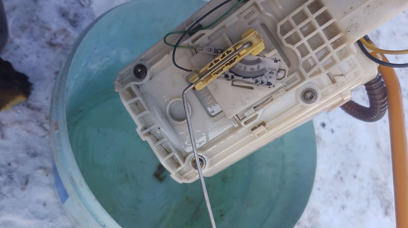

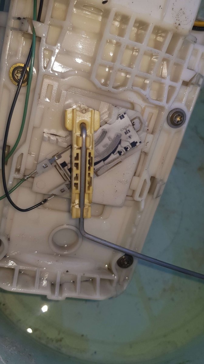

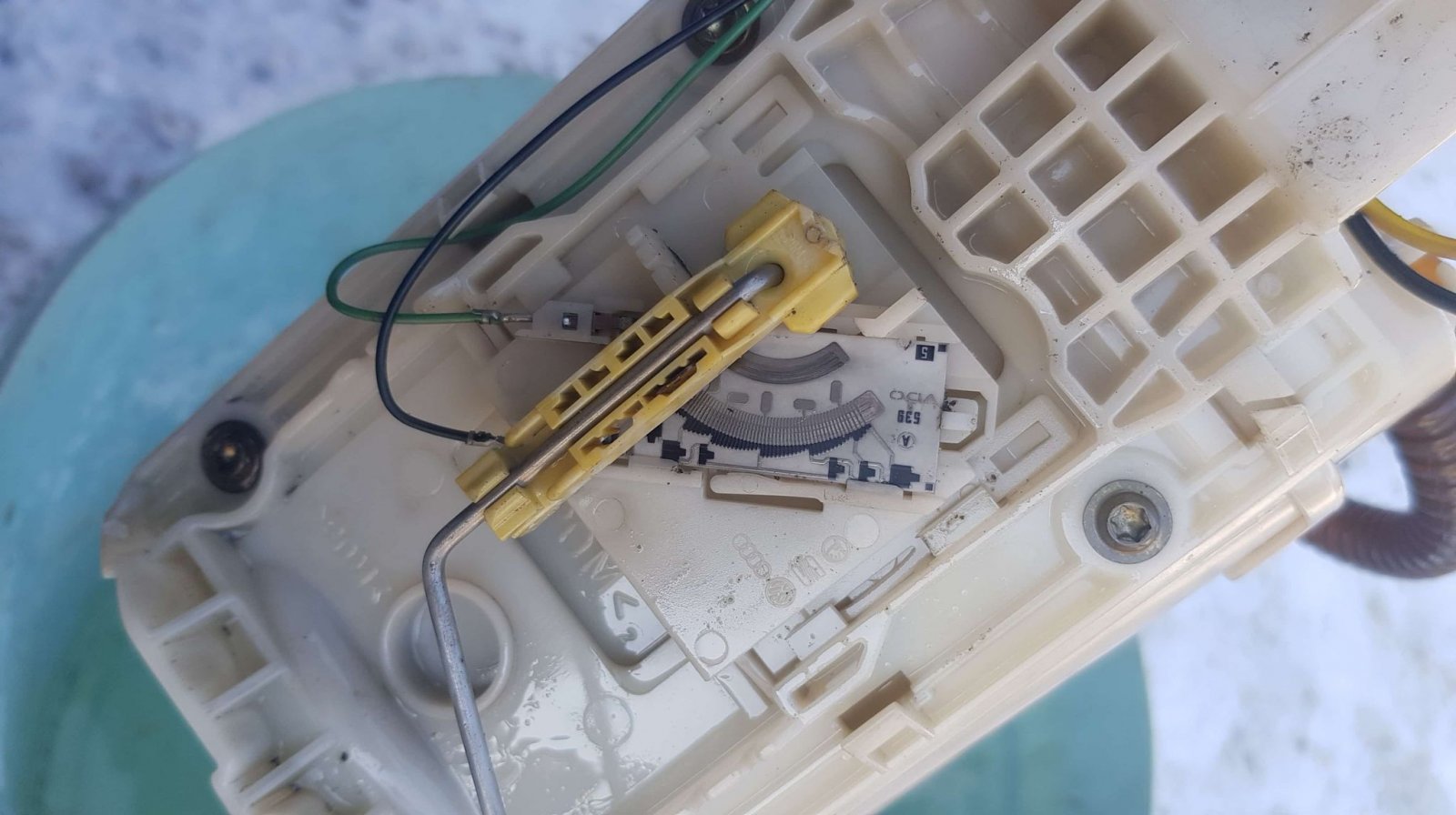

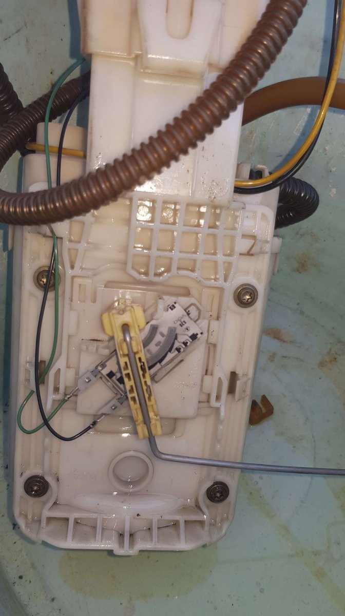

@BananWyciągnełem tą pompę i patrząc na pływak nie widać numeru. Gdzie ten numer powinien się znajdować?
Tak wygląda ta płytka

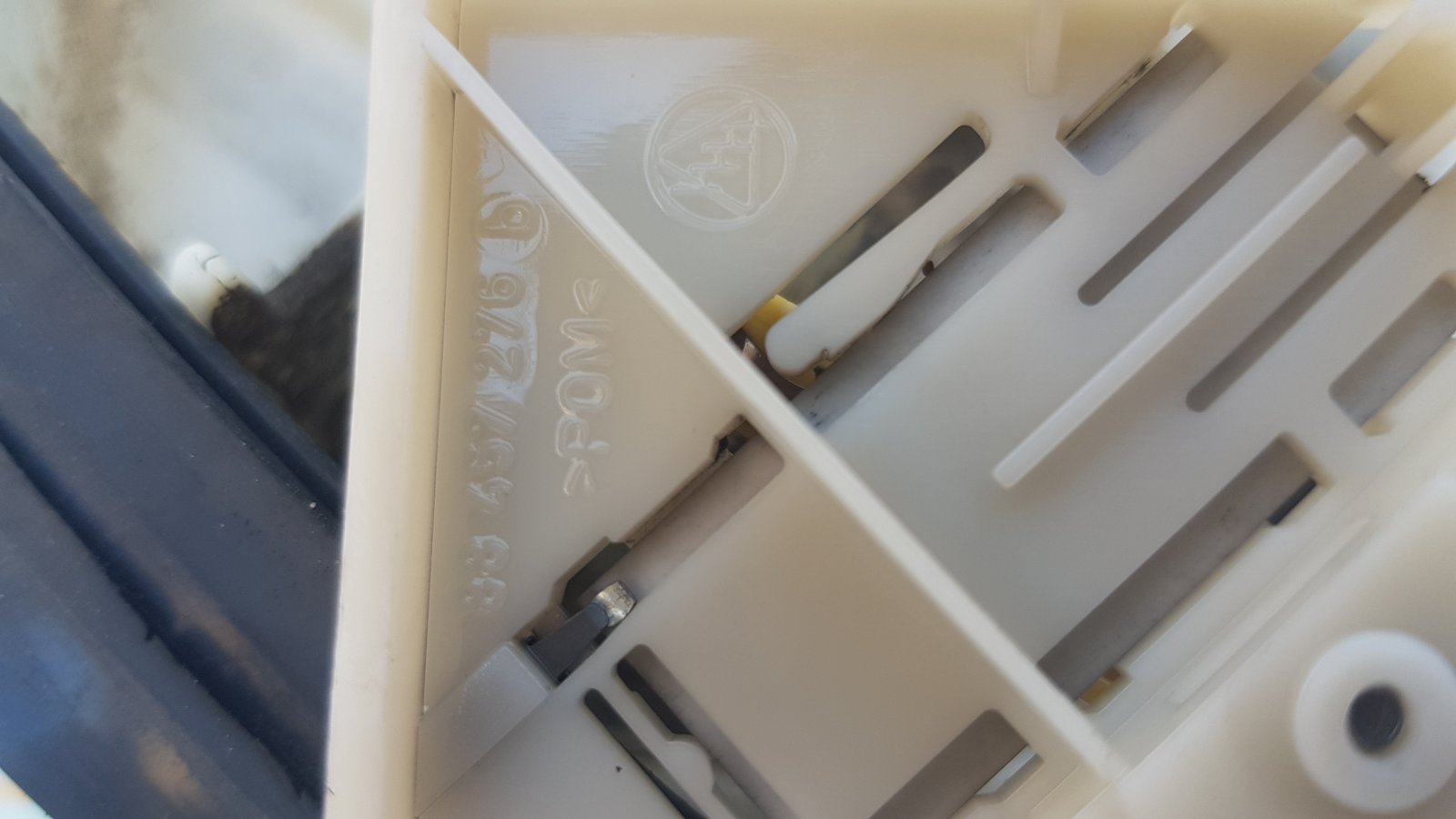

@BananNumery na płytce to 88457276 b POM
Masz miernik? To sorawdz oprność w obu pozycjach.
Posprawdzałem po fotkach google wygląd płytki 8e0919673AJ i jak dla mnie jest odwrotna w stosunku do twojej
A może numer pompy podaj - ktoś może całość podmienił
@Banan Pompa nie jest oryginalna A wskazuje na tą oznaczenie markerem jest na niej napisane Audi.20210310_110218.jpg
Kup jakąkolwiek pompę od a4 b7  fwd, wtedy na pewno będziesz miał dobry pływak.
Np tu
ALLEGRO.PL
@bobikos od tdi?
pływak jest taki sam i tylko pływak przekładasz. Znalazłem Ci najtańszą pompę ale możesz oczwiście poszukać od benzyny, wtedy będziesz miał zapasową pompę.  Generalnie nie uzupełniłeś profilu i nikt nie wie o jakim silniku rozmawiamy.
Edytowane przez bobikos
Audi a4 b6 2.0 fsi 150 km 2003 rok
@bobikosdobra czekam na ten pływak założę i zobaczymy.
@bobikos @BananSerdecznie dziękuję panowie!! Założyłem pływak od tdi b7 i działa. Jestem bardzo zadowolony. Dzięki
