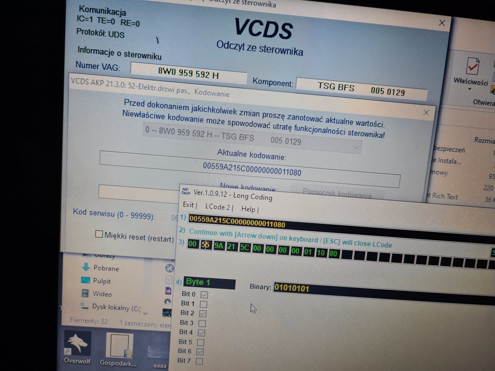

@Muskel1 podpowiesz jak zakodować klamki zewnetrzne podświetlenie i co jeszcze trzeba zakodować żeby głośnik z przodu świecił? Bo jak robiłem oswietlenie biale dolne, to dalem Bit 0, ale teraz widzę, że pali mi się głośnik jak tylko drzwi otworze
Klamki: we wszystkich sterownikach drzwi w Byte 1 aktywuj Bit 0
Głośniki:
w sterownikach drzwi kierowcy i pasażera aktywuj w Byte 1 Bit 6
Kodowanie jak wyżej i jedynie przy otwartych drzwiach świeci blenda. A powinna chyba podczas jazdy też świecić
