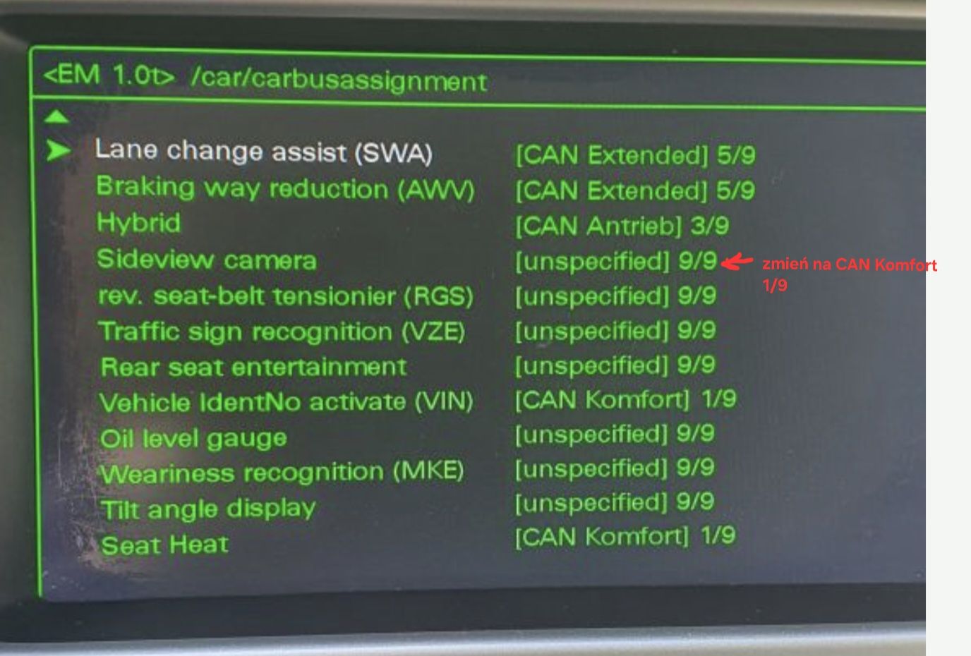

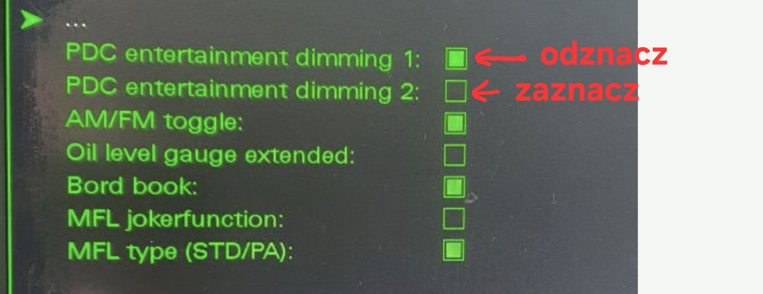

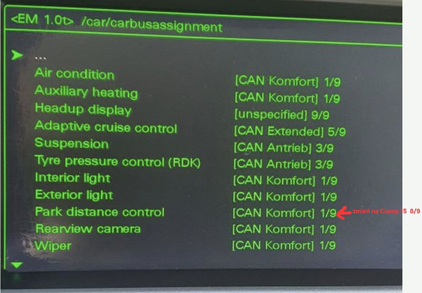

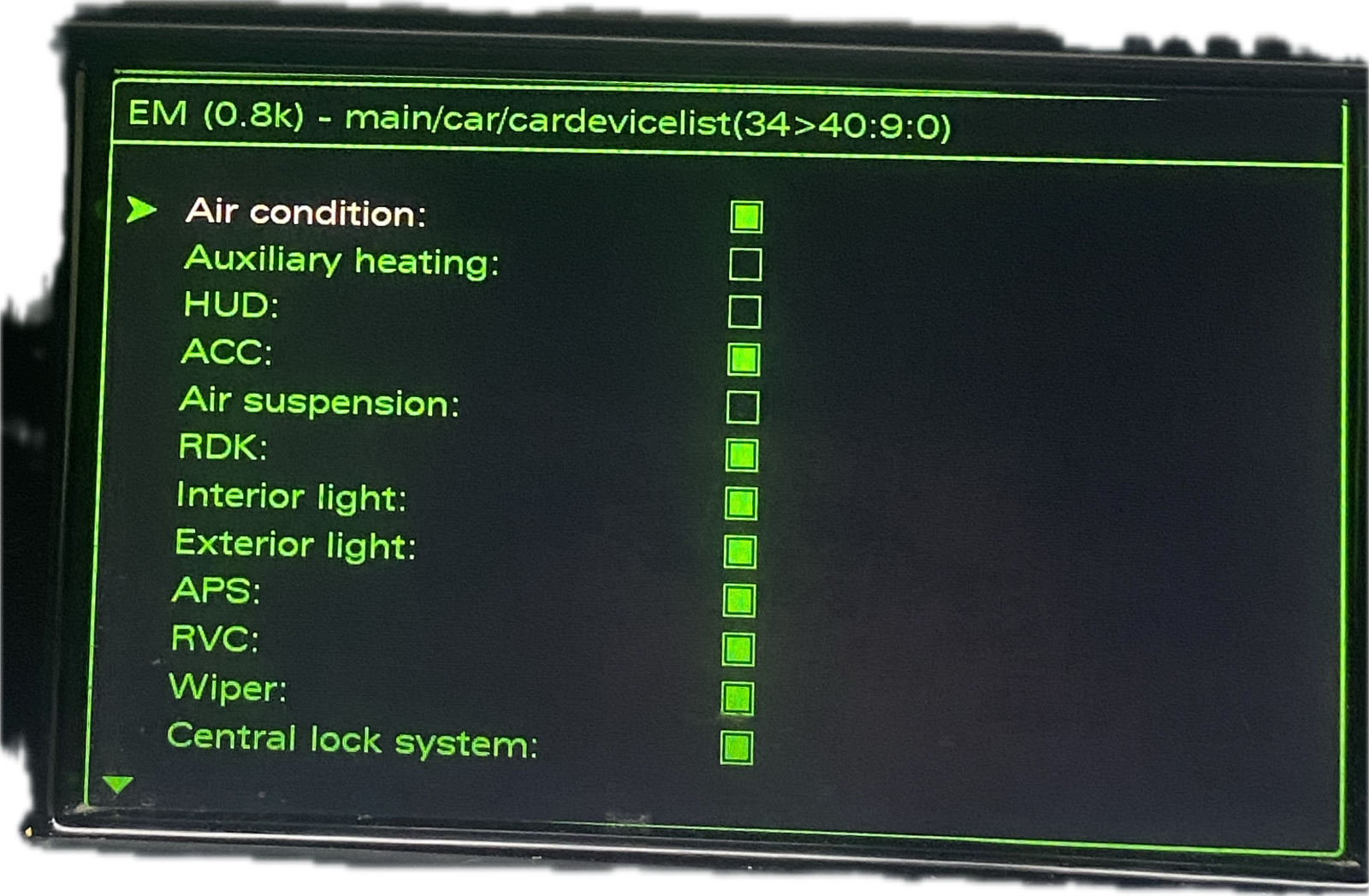

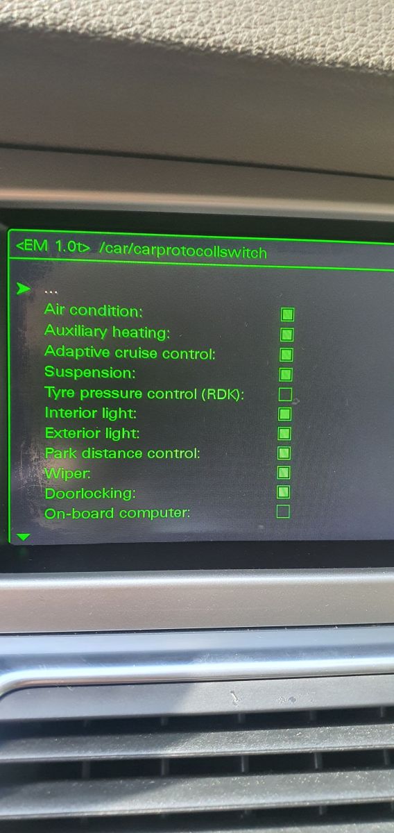

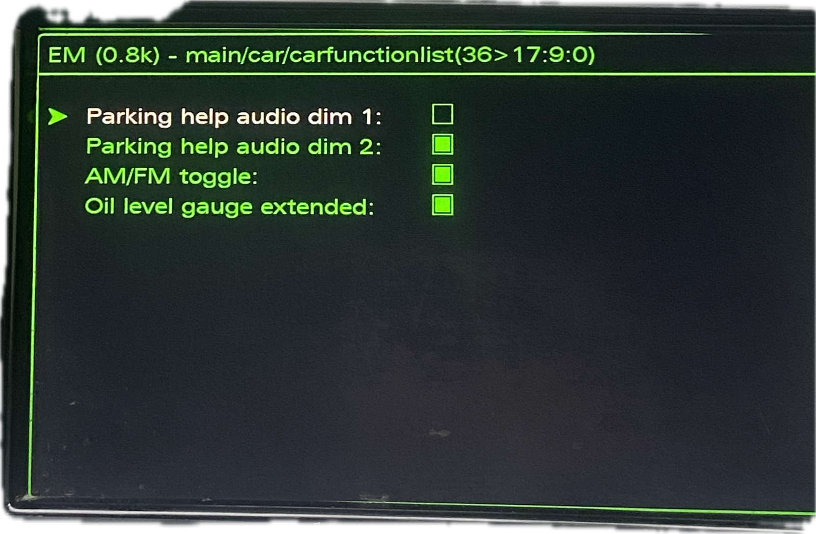

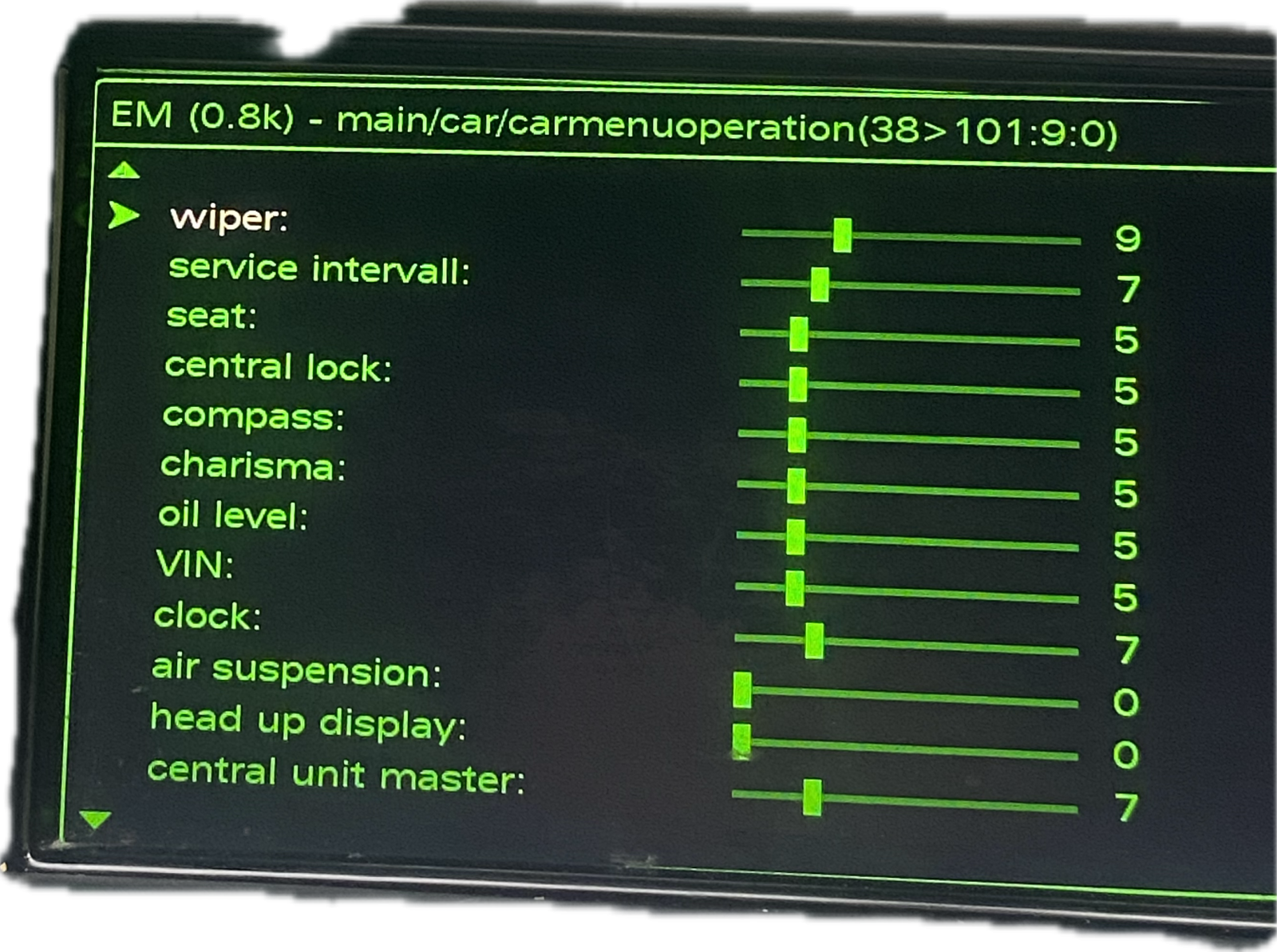

Bystry101 Opublikowano 11 Maja Opublikowano 11 Maja 5 godzin temu, Muskel1 napisał(a): Popraw jak na screenach. Po poprawkach reset mmi jak na poniższym filmiku. Ok, dzięki. Ale na co zmienić te dwie ostatnie pozycje? Bo tam jest kilka do wyboru....?
Bystry101 Opublikowano 11 Maja Opublikowano 11 Maja 5 godzin temu, Muskel1 napisał(a): Popraw jak na screenach. Po poprawkach reset mmi jak na poniższym filmiku. Oki. Dzięki bardzo. Jutro dam znać czy się udało. Dzisiaj trochę jeździłem i nie działałyi czujniki z przodu. Mam nadzieję, że po tej poprawce będzie ok. Jeszcze jedna prośba przy okazji... jak nagrzebałem to zmieniłem coś, że system Start Stop był wyłączony na czym mi też zależało ale wróciło wszystko spowrotem tak jak było.... A chciałem mieć wyłączony ten system. Pamiętaszoze gdzie to ustrojstwo wyłączyć?
Bystry101 Opublikowano 11 Maja Opublikowano 11 Maja 37 minut temu, Muskel1 napisał(a): Grzebałeś coś w kodowaniach lub adaptacjach? Nie, Tylko w CAR grzebałem

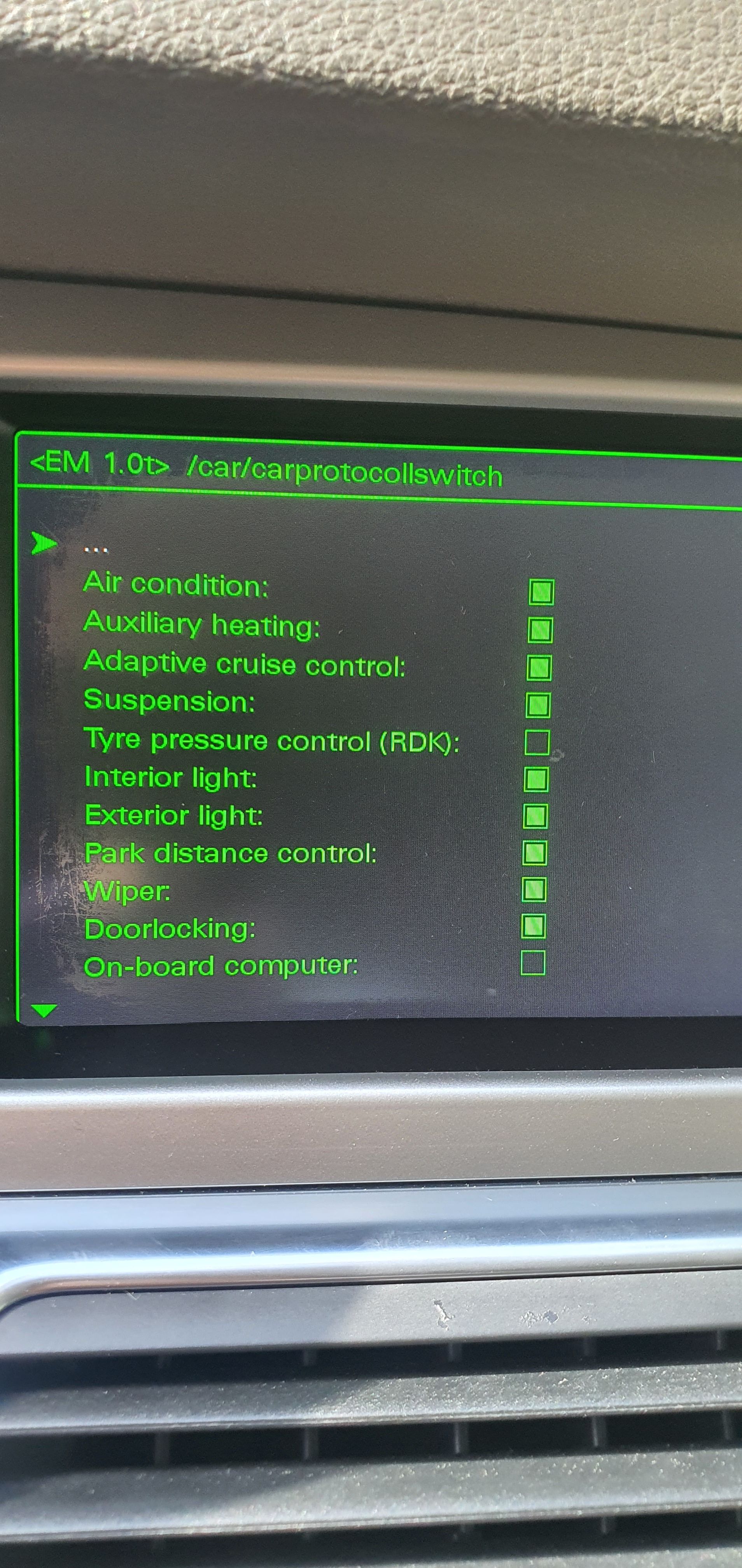

Muskel1 Opublikowano 12 Maja Opublikowano 12 Maja W zielony menu nie ma możliwości aktywacji czy deaktywacji s/s. Ma to u Ciebie związek z wymianą akumulatora.
Bystry101 Opublikowano 12 Maja Opublikowano 12 Maja Godzinę temu, Muskel1 napisał(a): W zielony menu nie ma możliwości aktywacji czy deaktywacji s/s. Ma to u Ciebie związek z wymianą akumulatora. Też takyślałem ale serio tak było aż sam się zdziwiłem. To było już jakos czas po zmianie akumulatora. Próbowałem poprawić te parametry w zielonym menu i nawet nie wiem co ustawiłem. Jak wyszedłem zenu po resecie patrzę a tutaj przekreślone Start Stop na wyświetlaczu i zaczęło to działać odwrotnie. Po naciśnięciu przycisku załączało ten system. Iestety nakl8kałem kilka różnych funkcji i nie wiem który to był parametr.
Bystry101 Opublikowano 12 Maja Opublikowano 12 Maja 18 godzin temu, Muskel1 napisał(a): Popraw jak na screenach. Po poprawkach reset mmi jak na poniższym filmiku. Nic nie pomogły te zmiany. Kamera cofania nadal nie działa.
Bystry101 Opublikowano 12 Maja Opublikowano 12 Maja Teraz, Muskel1 napisał(a): Przeprowadziłes reset MMI po dokonaniu zmian? Tak. Był robiony reset
Muskel1 Opublikowano 12 Maja Opublikowano 12 Maja To nie wiem co Ty tam nakombinowałeś. Ustawienia, które Ci podałem są jak z fabryki. Czeka Cię zatem wycieczka do ASO celem przywrócenia kodowań online.
Bystry101 Opublikowano 12 Maja Opublikowano 12 Maja Godzinę temu, Muskel1 napisał(a): To nie wiem co Ty tam nakombinowałeś. Ustawienia, które Ci podałem są jak z fabryki. Czeka Cię zatem wycieczka do ASO celem przywrócenia kodowań online. Ogarnąłem temat?? Wszystko działa jak należy. Kamera działa, czujniki, zegarek i cała reszta wróciła do życia. Dzięki bardzo za pomoc!
Muskel1 Opublikowano 12 Maja Opublikowano 12 Maja 7 minut temu, Bystry101 napisał(a): Ogarnąłem temat Co dokładnie?
Bystry101 Opublikowano 12 Maja Opublikowano 12 Maja (edytowane) 37 minut temu, Muskel1 napisał(a): Co dokładnie? Odznaczyłem Park dystans i wiper a PDC wróciłem tak jak było czyli PDC1 zamiast PDC2 Edytowane 12 Maja przez Bystry101
Muskel1 Opublikowano 12 Maja Opublikowano 12 Maja Dziwna sprawa, bo wiper to wycieraczka i nie ma nic wspólnego z pdc i kamerą, a pdc powinno być zaznaczone.
Bystry101 Opublikowano 12 Maja Opublikowano 12 Maja 3 godziny temu, Muskel1 napisał(a): Dziwna sprawa, bo wiper to wycieraczka i nie ma nic wspólnego z pdc i kamerą, a pdc powinno być zaznaczone. Nie mam pojęcia o co chodzi ale po odznaczeniu tych pozycji wszystko działa tak jak dawniej. Z tym wyłączeniem Start Stop też niby dziwna sprawa a jednak udało mi się to wyłączyć. Widocznie w tym menu w ,aleznosci od strony zaznaczeniem aktywuje się lub deaktywuje dana czynność. U mnie wszystko wróciło do normy więc dzięki, a podpowiedź?

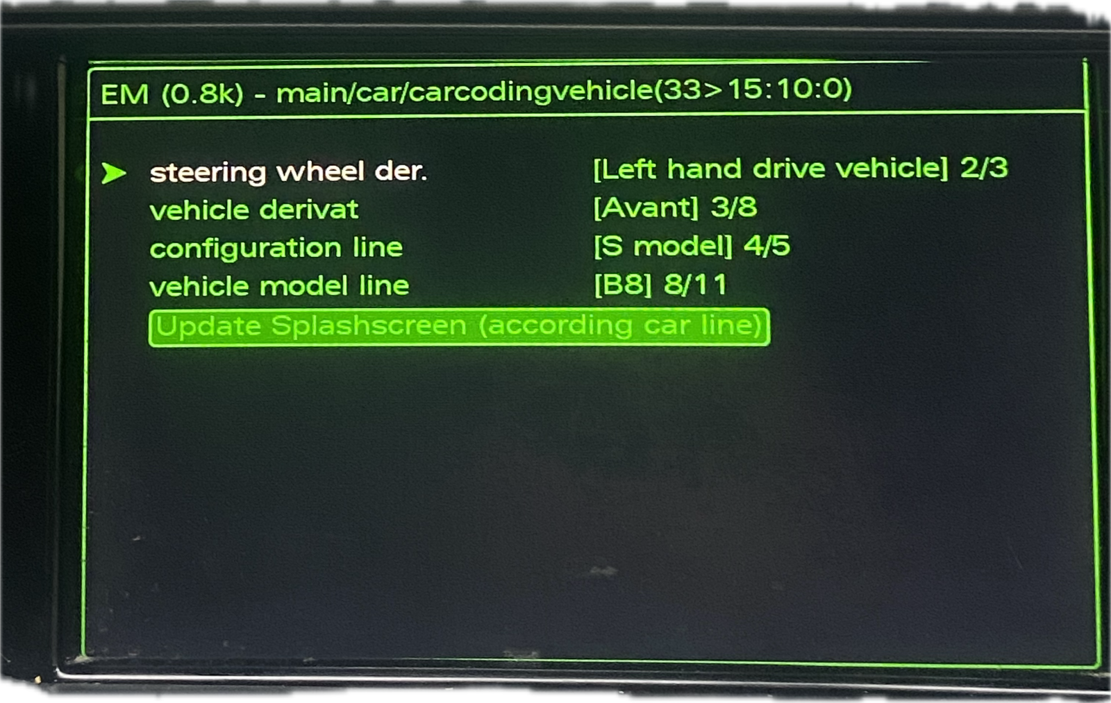

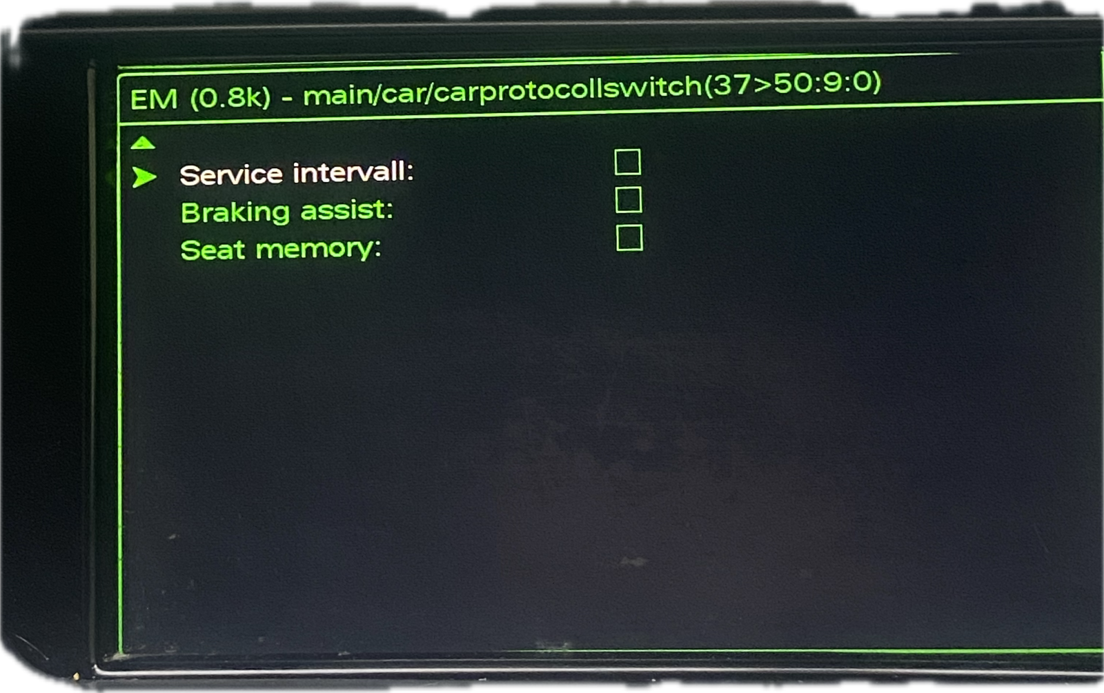

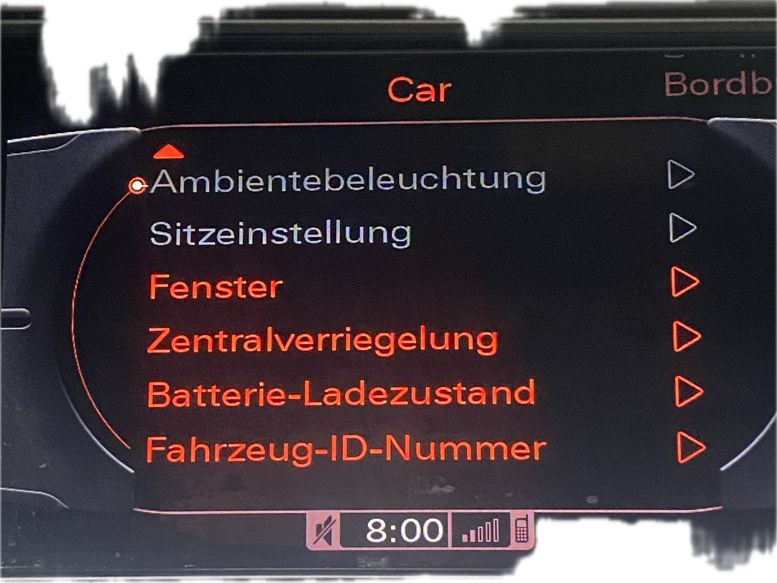

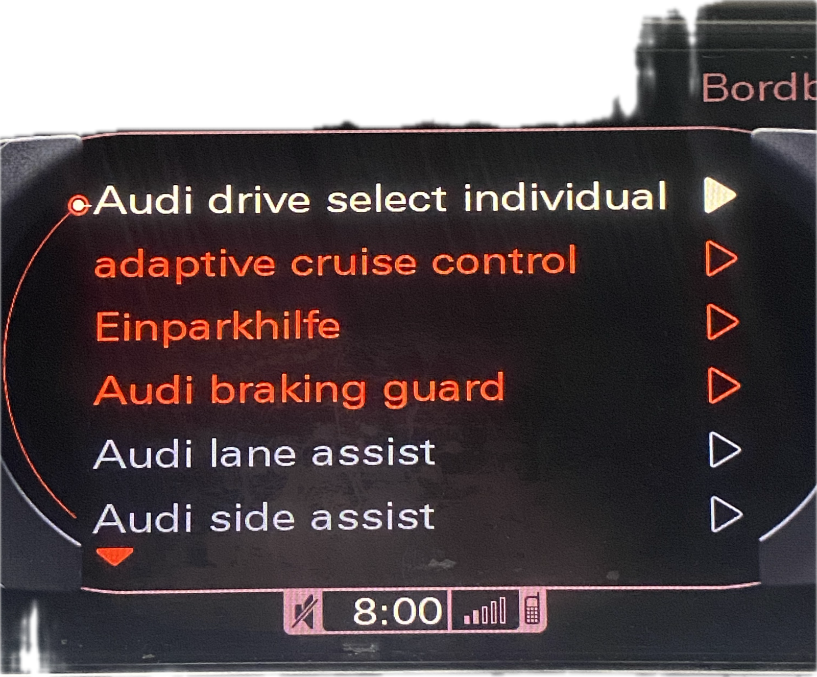

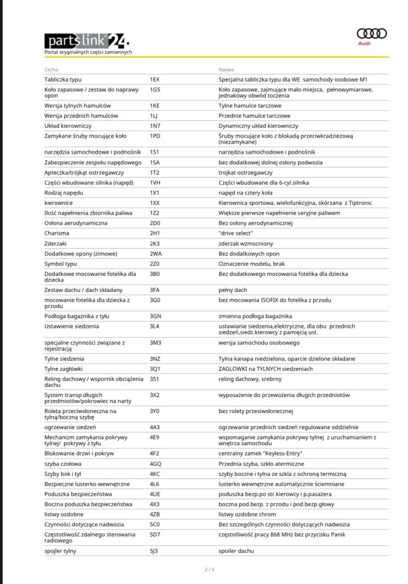

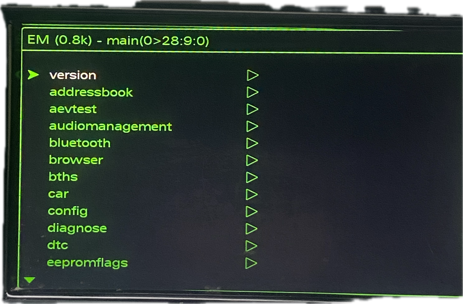

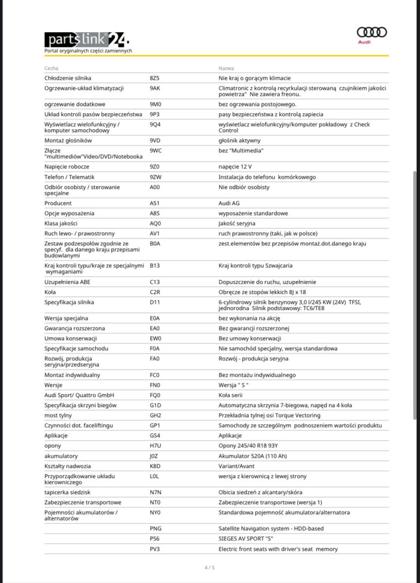

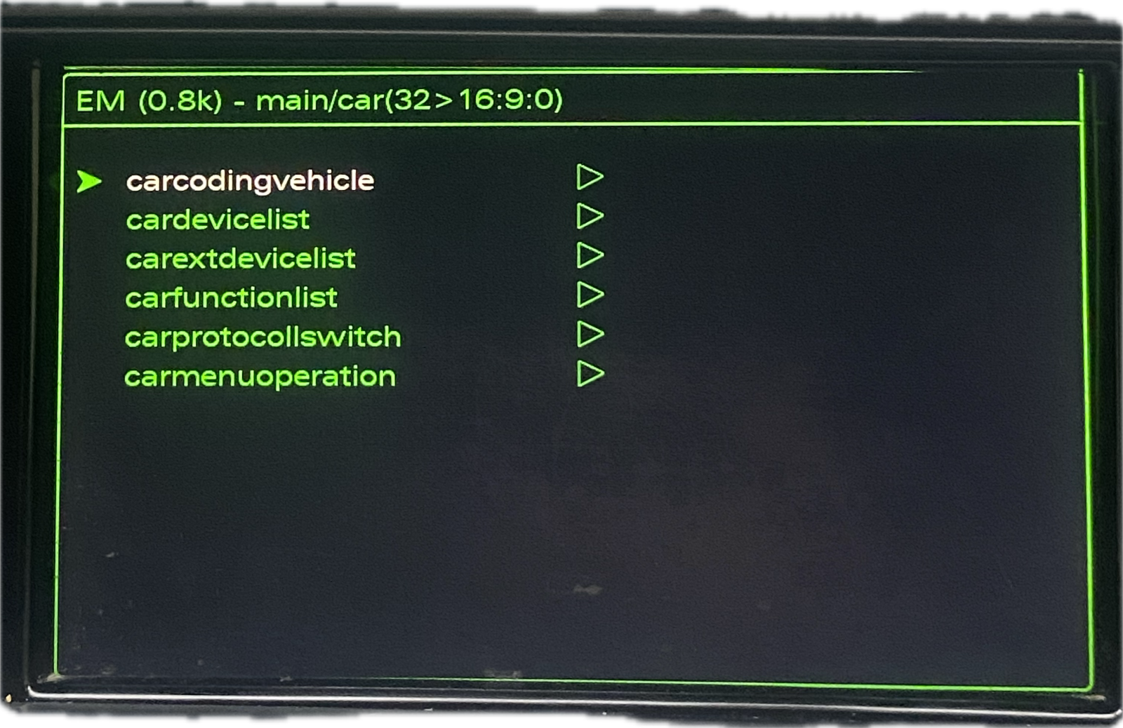

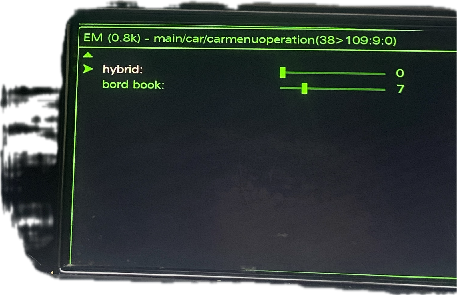

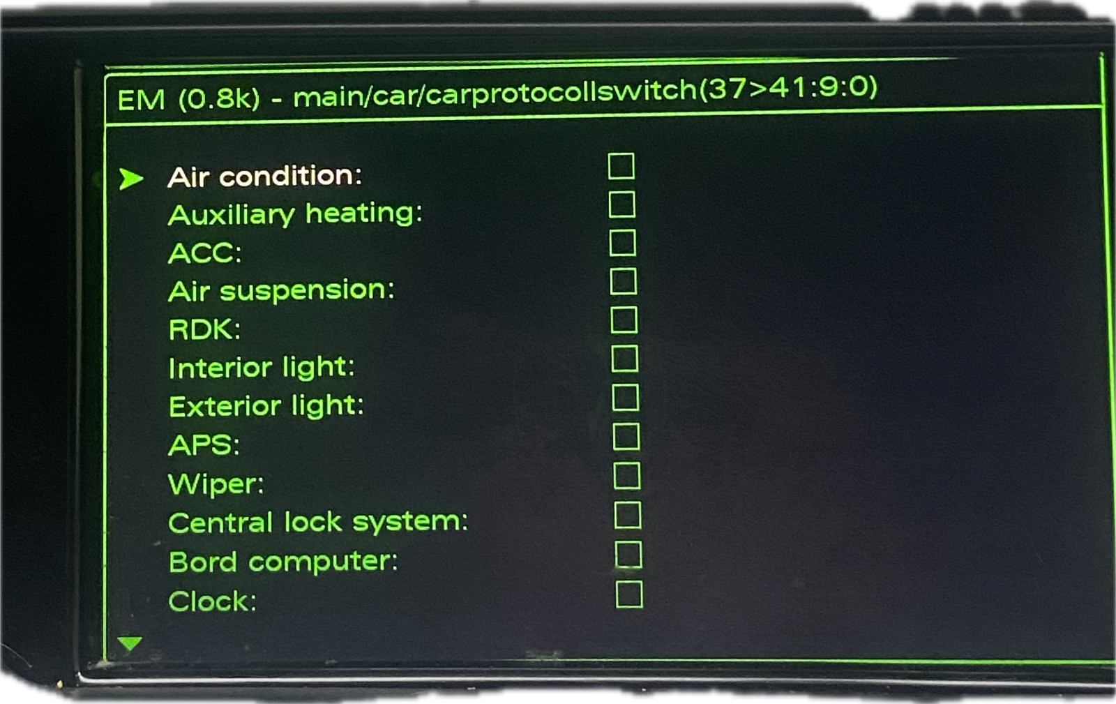

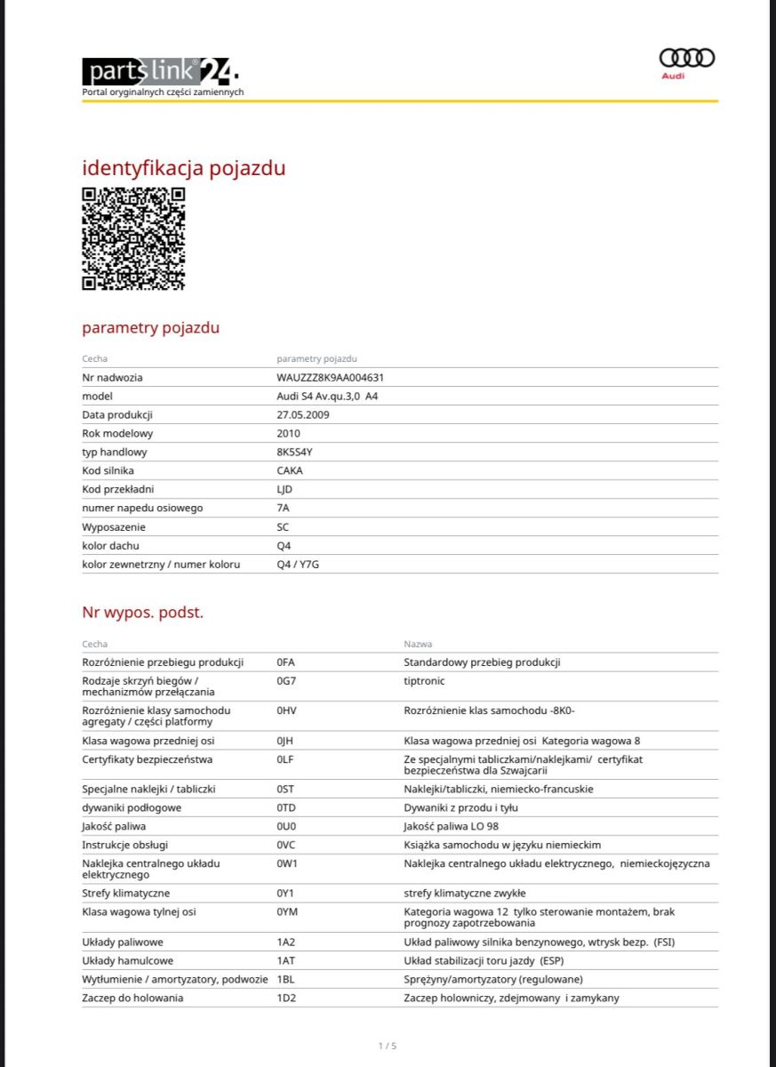

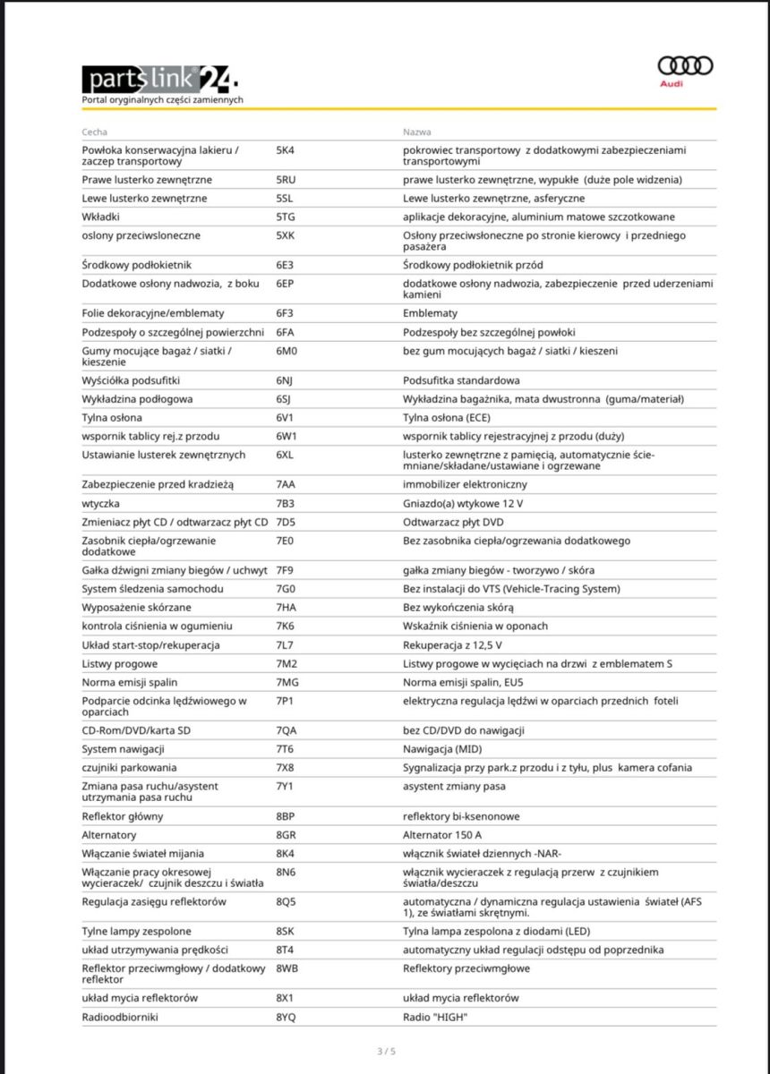

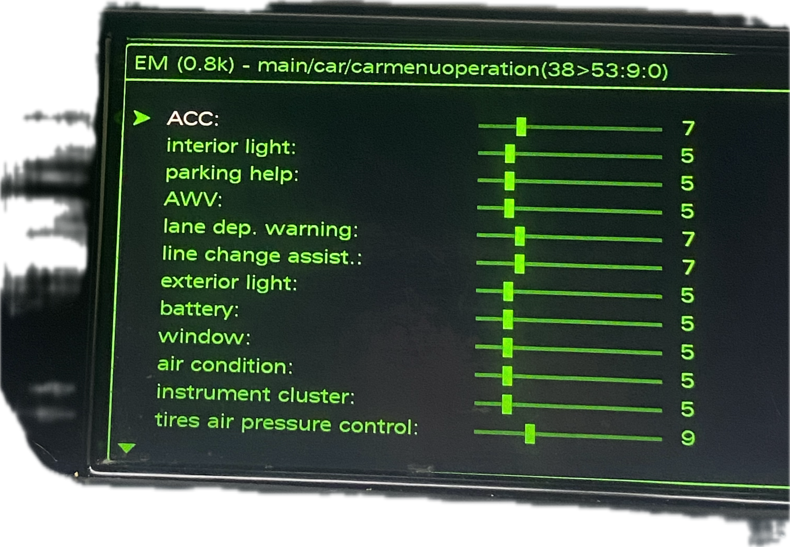

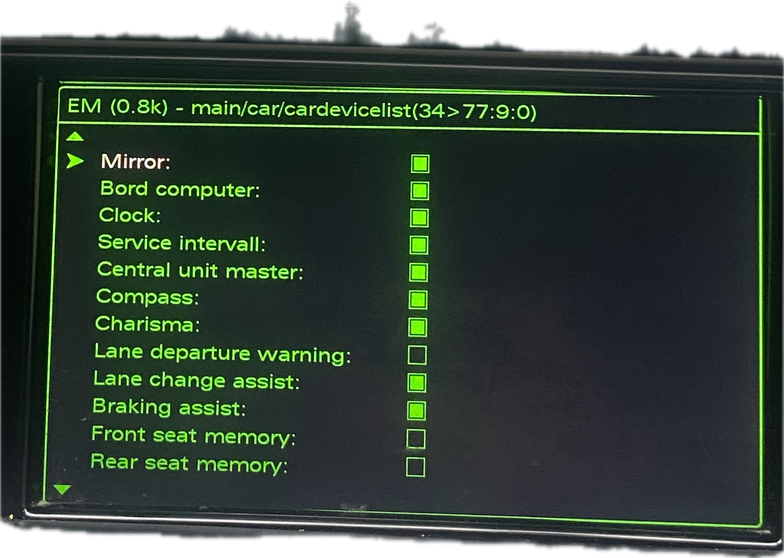

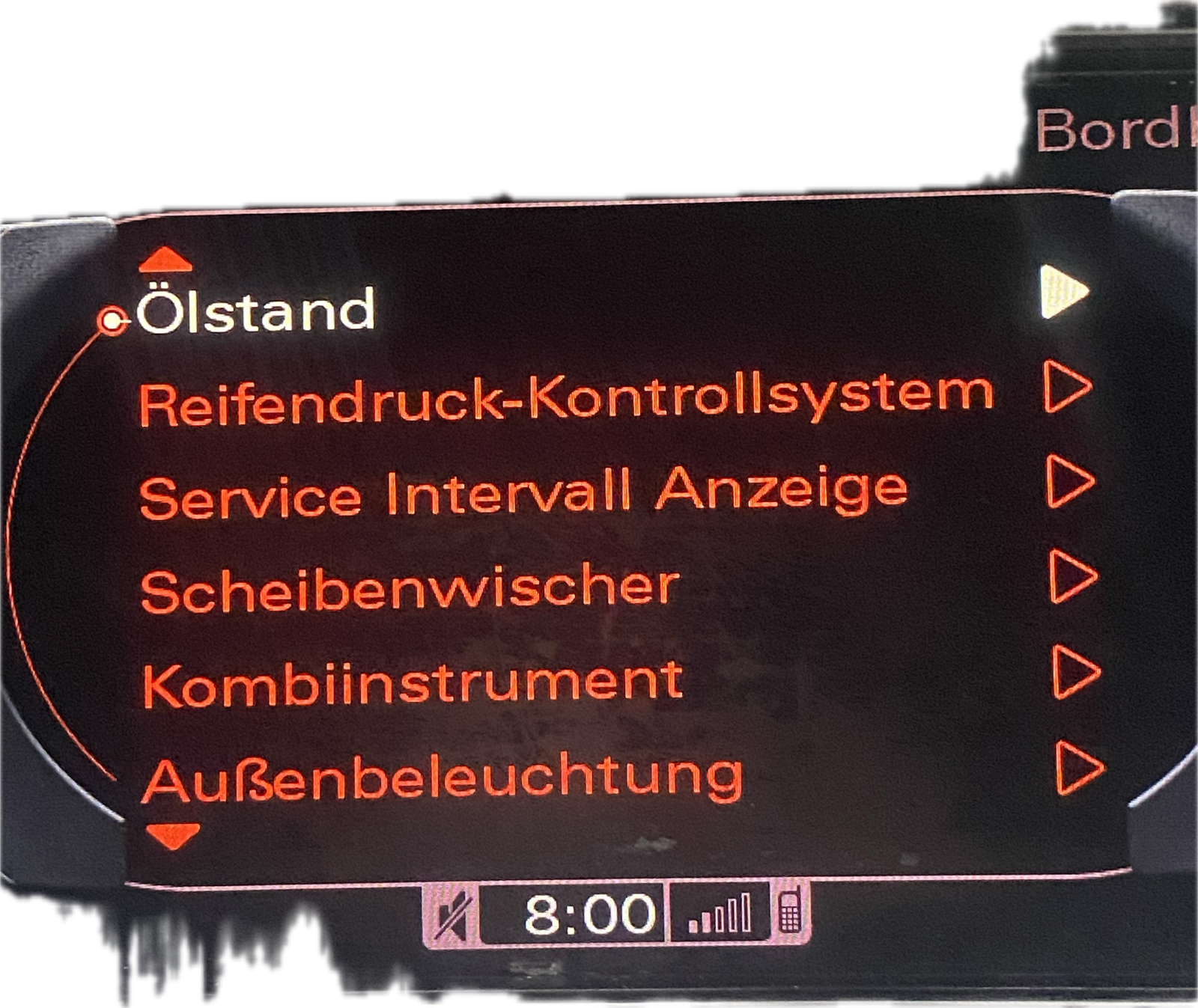

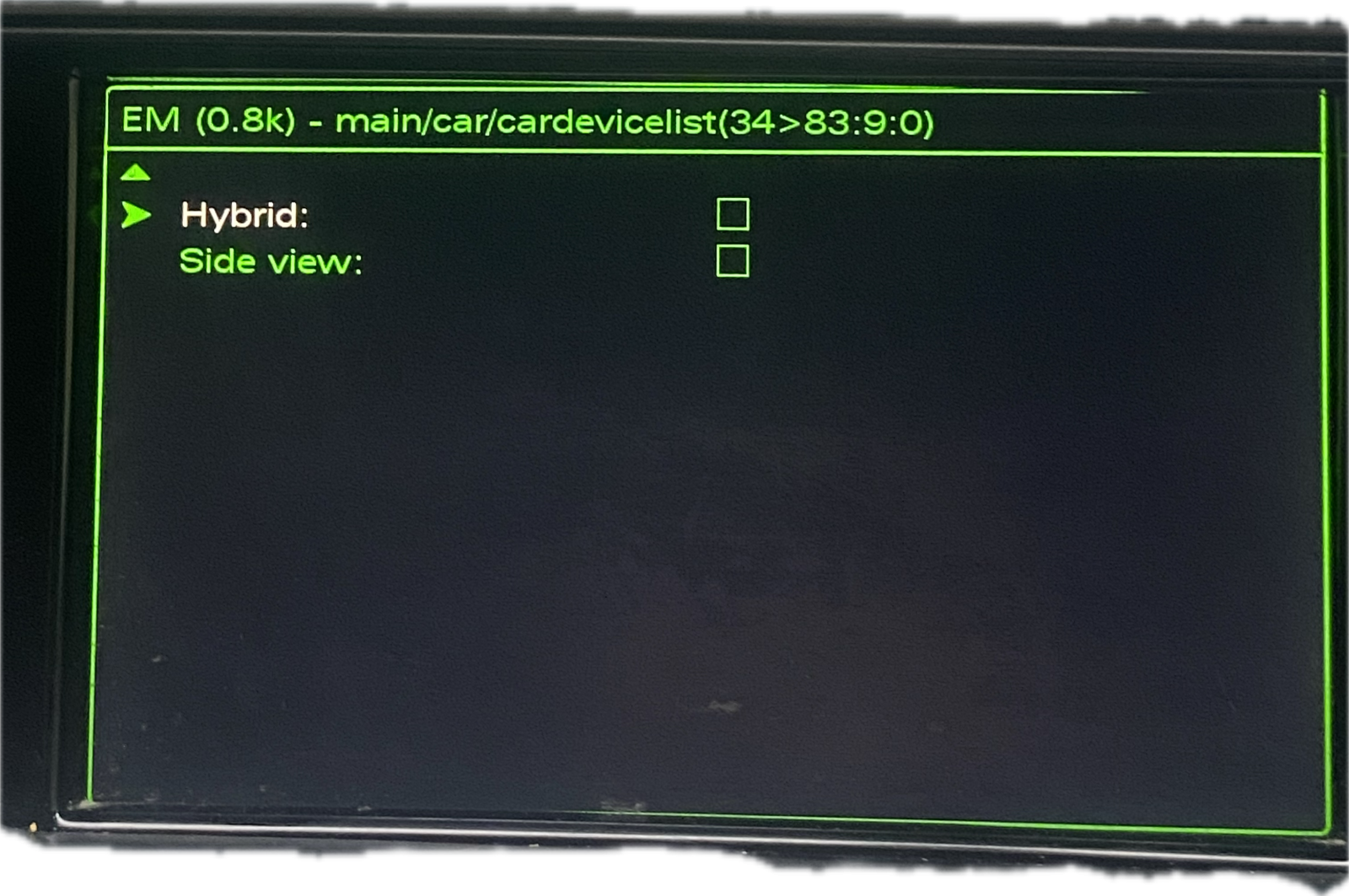

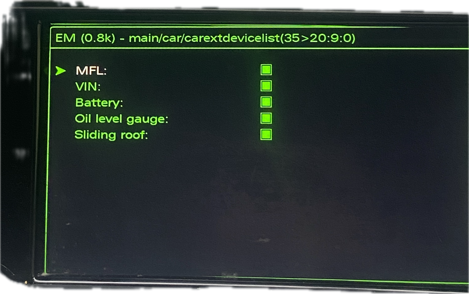

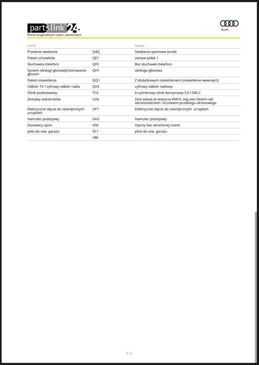

ToMaSoN Opublikowano 8 Lipca Opublikowano 8 Lipca Witam, jestem fanem Audi i nowym człowiekiem. Potrzebuje pomocy porady na temat ustawień a zielonym menu bo cos pozmieniałem i nie działają mi nie które funkcje. Znalazłem tu wpis jednego z członków który miał ten sam problem i otrzymał pomoc dodając zdjęcia zielonego menu, car z menu oraz wyposażenia także wrzucam to samo. Dziękuję z góry za pomoc porady i odpowiedzi!!!
