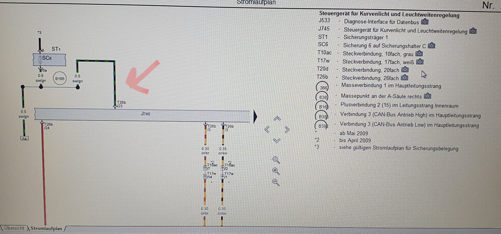

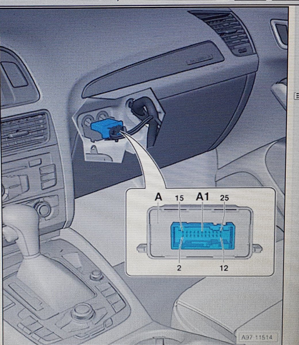

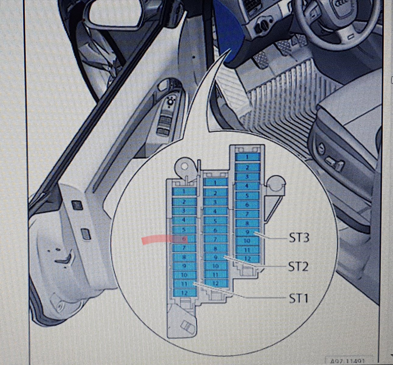

Ok. Sterownik samopoziomu ma 26to pinową kostkę. Na pin nr 23 wchodzi czarno-zielony przewód zasilający. Idzie on z bezpiecznika nr 6 po lewej stronie deski. Zmierz miernikiem czy na bezpieczniku masz napięcie i czy dochodzi do sterownika na pin 23.

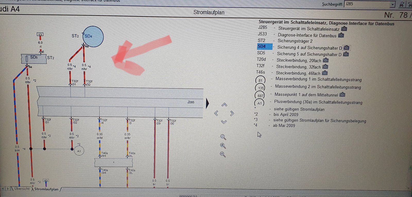

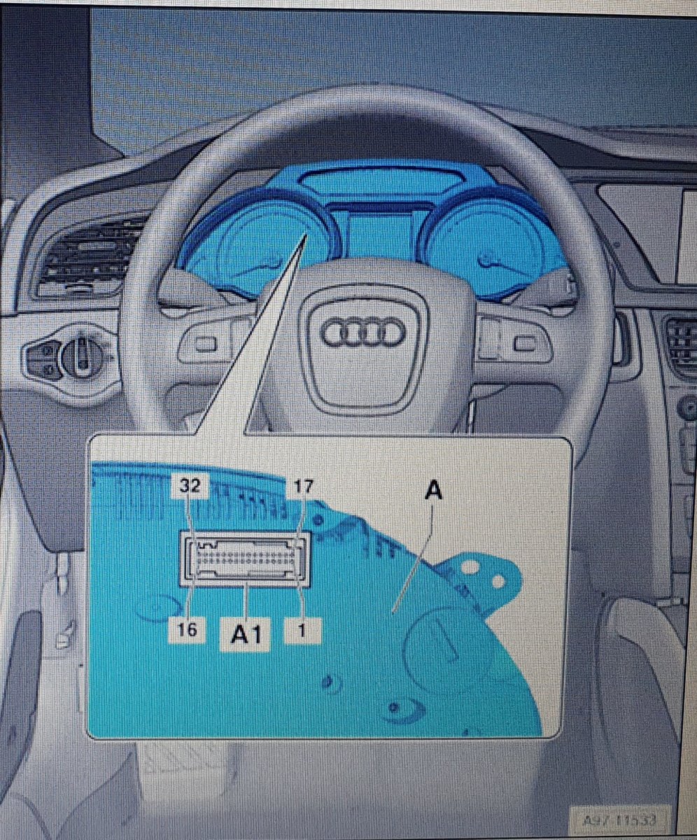

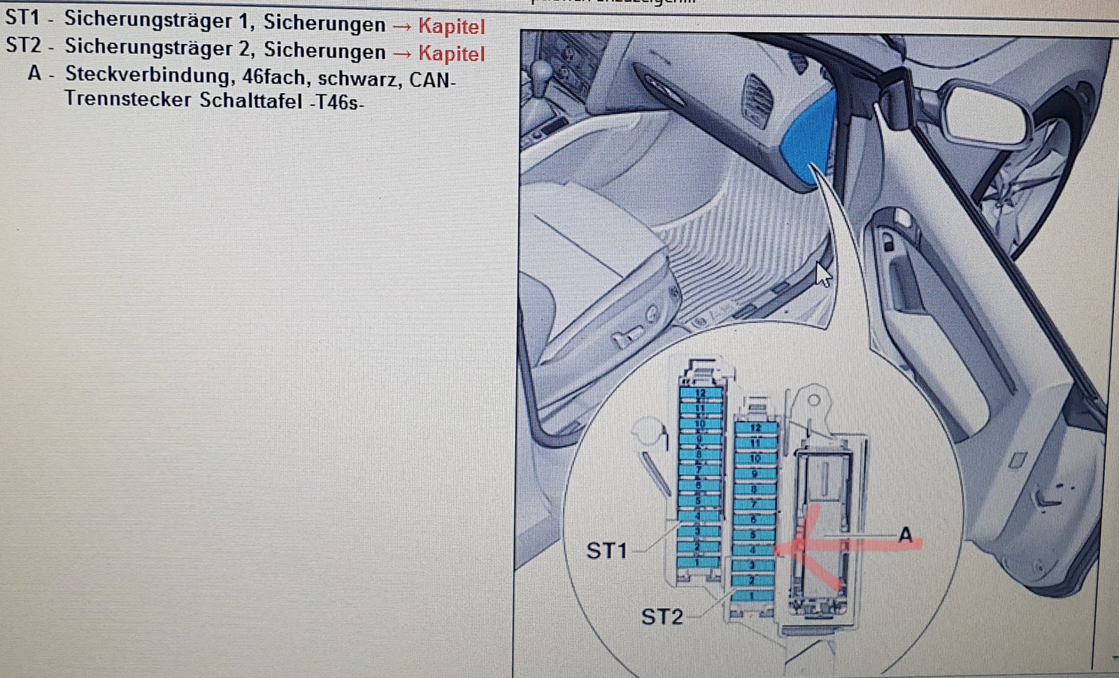

Z tyłu zegarów masz 32 pinową kostkę. Dla roczników do kwietnia 2009 zasilanie znajduje się na pinie 31 i 32, dwa brązowo-czerwone przewody idą one z bezpiecznika nr 6, rząd ST2 na rysunku, deska rozdzielcza strona pasażera.

Zasilanie na liczniku jest w Pinie 31 i 32
