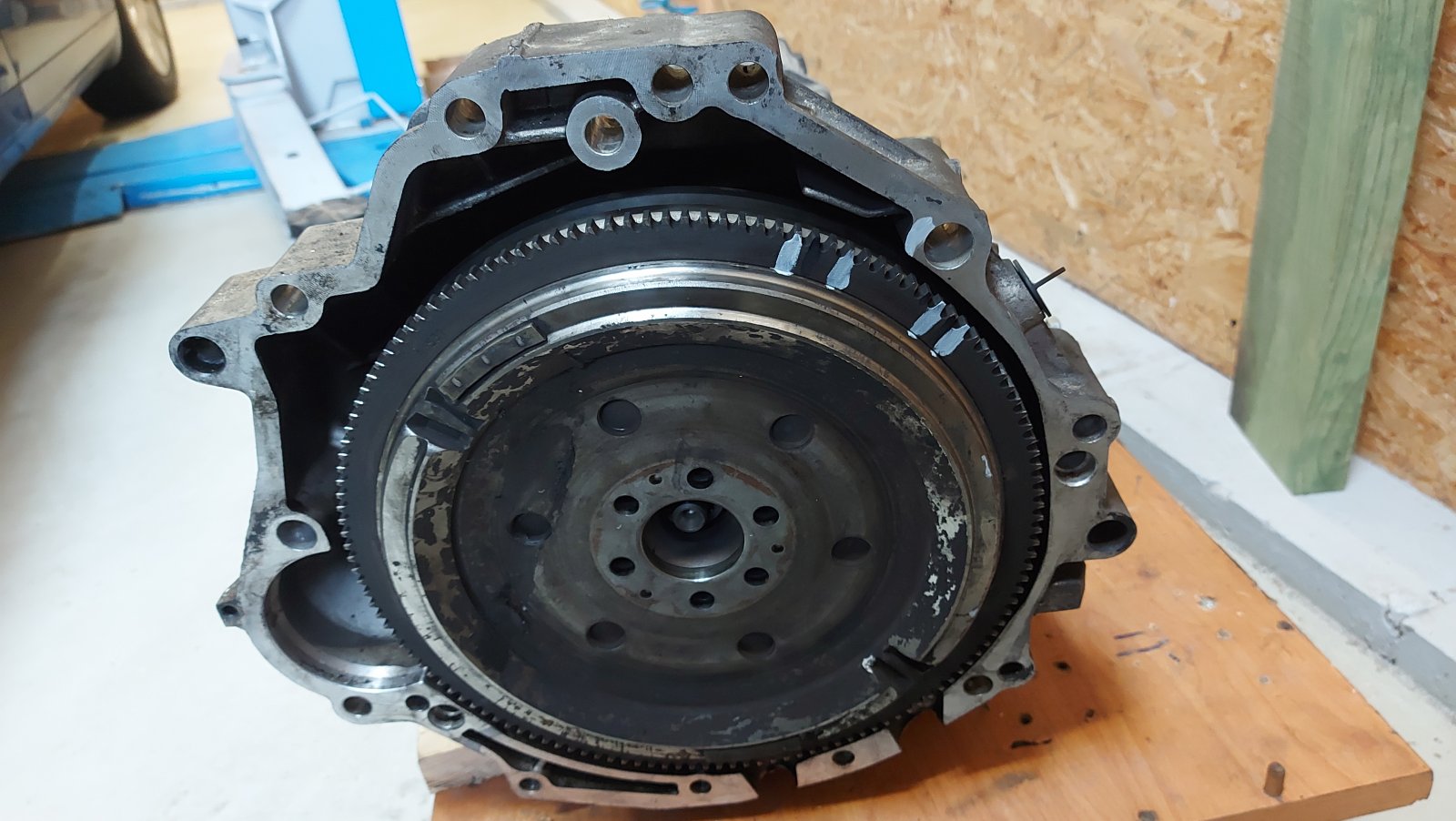

cichy1983r Opublikowano 18 Kwietnia 2021 Autor Opublikowano 18 Kwietnia 2021 (edytowane) Dyfer wymieniony i nadal to samo. Zaczynam mieć wątpliwości czy nowa dmumasa nie jest wadliwa. Założyłem starą na skrzynię i zaznaczyłem na zdjęciu jej ruch, wałek sprzegło jest do tej próby całkowicie zablokowany. Praktycznie bez oporu można obrócić o 3cm - kreski wewnętrzne i o 6cm używając niewielkiej siły, w nowej było tak samo. Co o tym sądzicie? Edytowane 18 Kwietnia 2021 przez cichy1983r
cichy1983r Opublikowano 18 Kwietnia 2021 Autor Opublikowano 18 Kwietnia 2021 (edytowane) i jeszcze jedno zdjecie z ruchem jałowym dwumasy, praktycznie bez użycia siły - w nowej bylo identycznie Edytowane 18 Kwietnia 2021 przez cichy1983r
