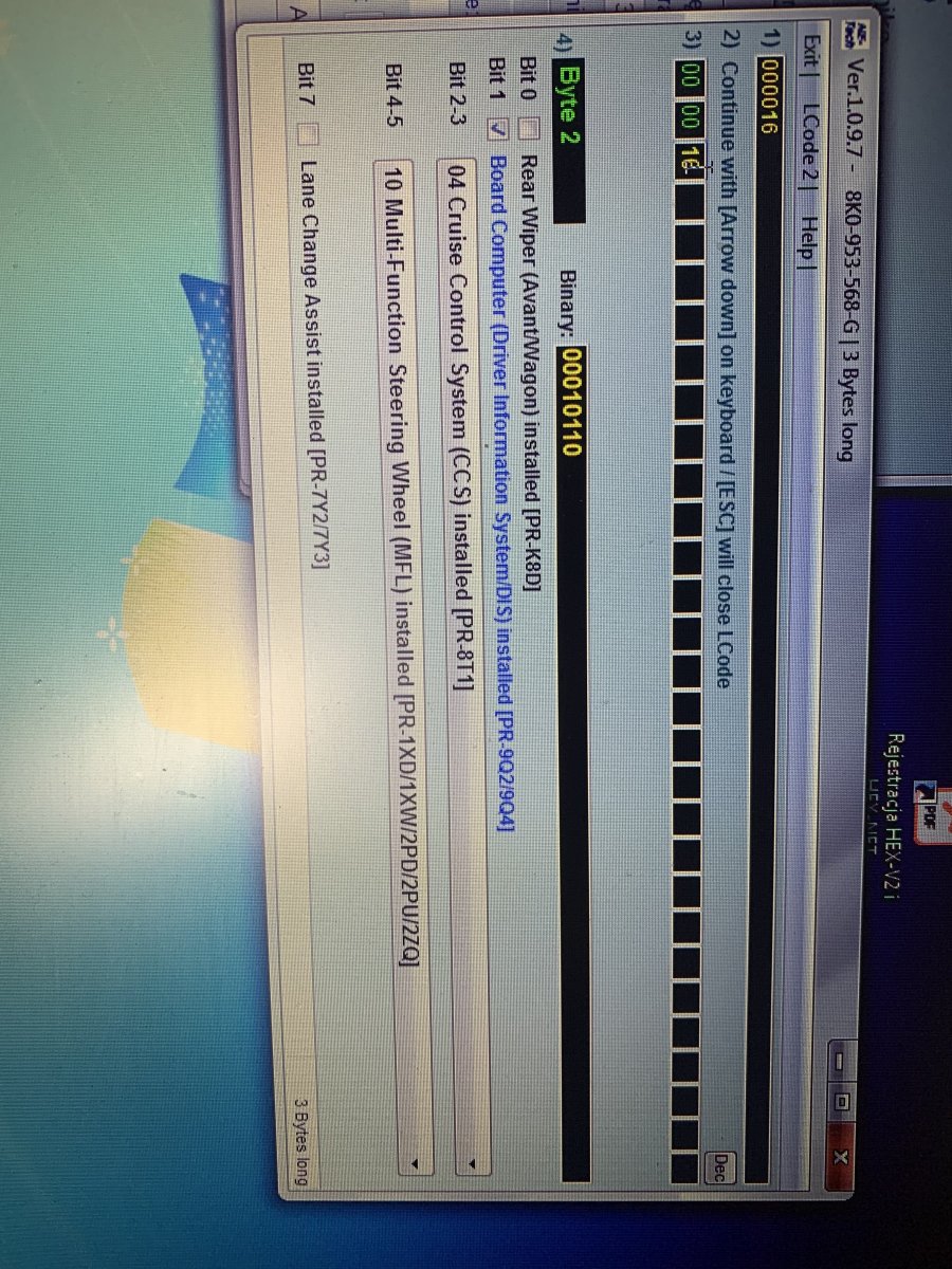

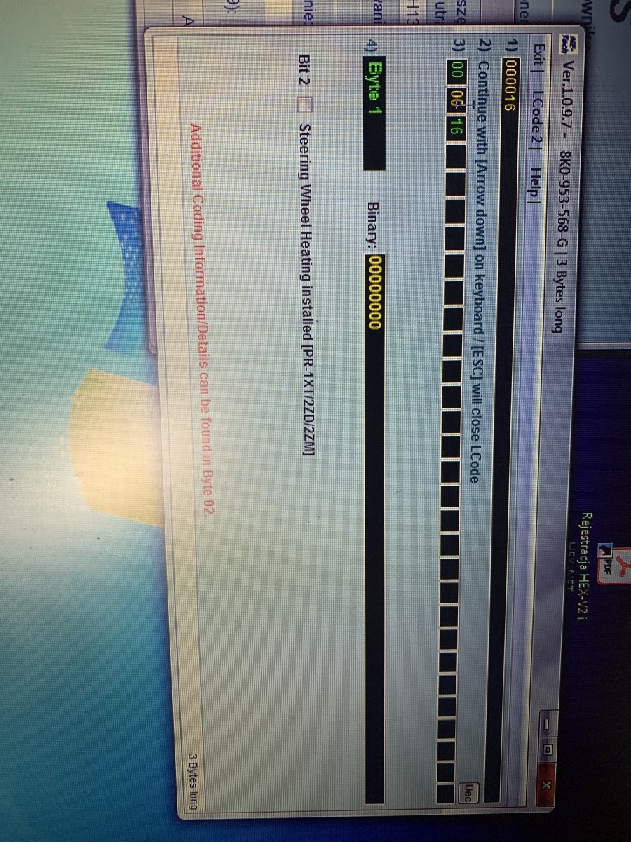

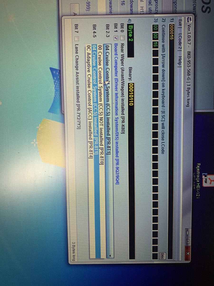

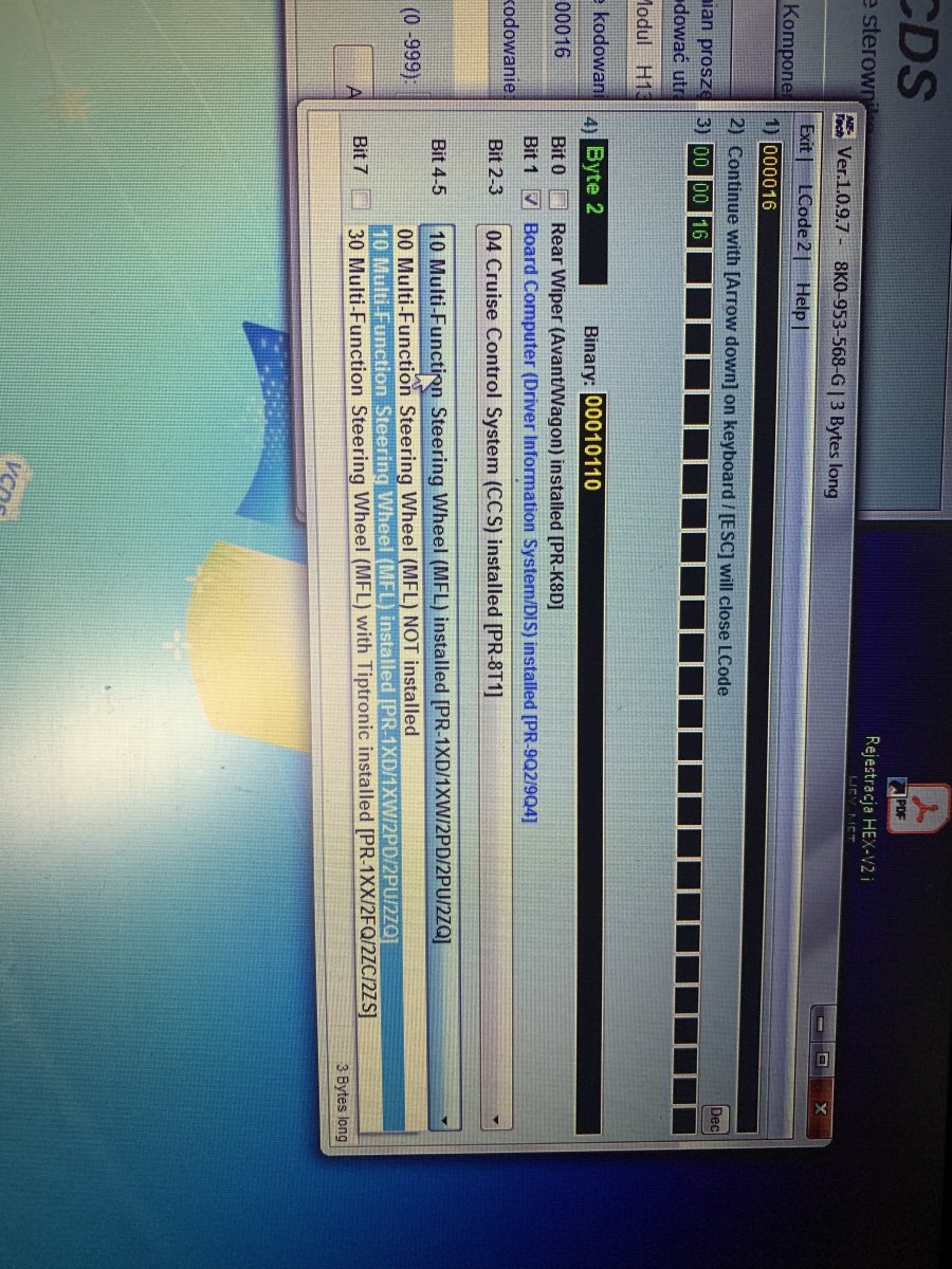

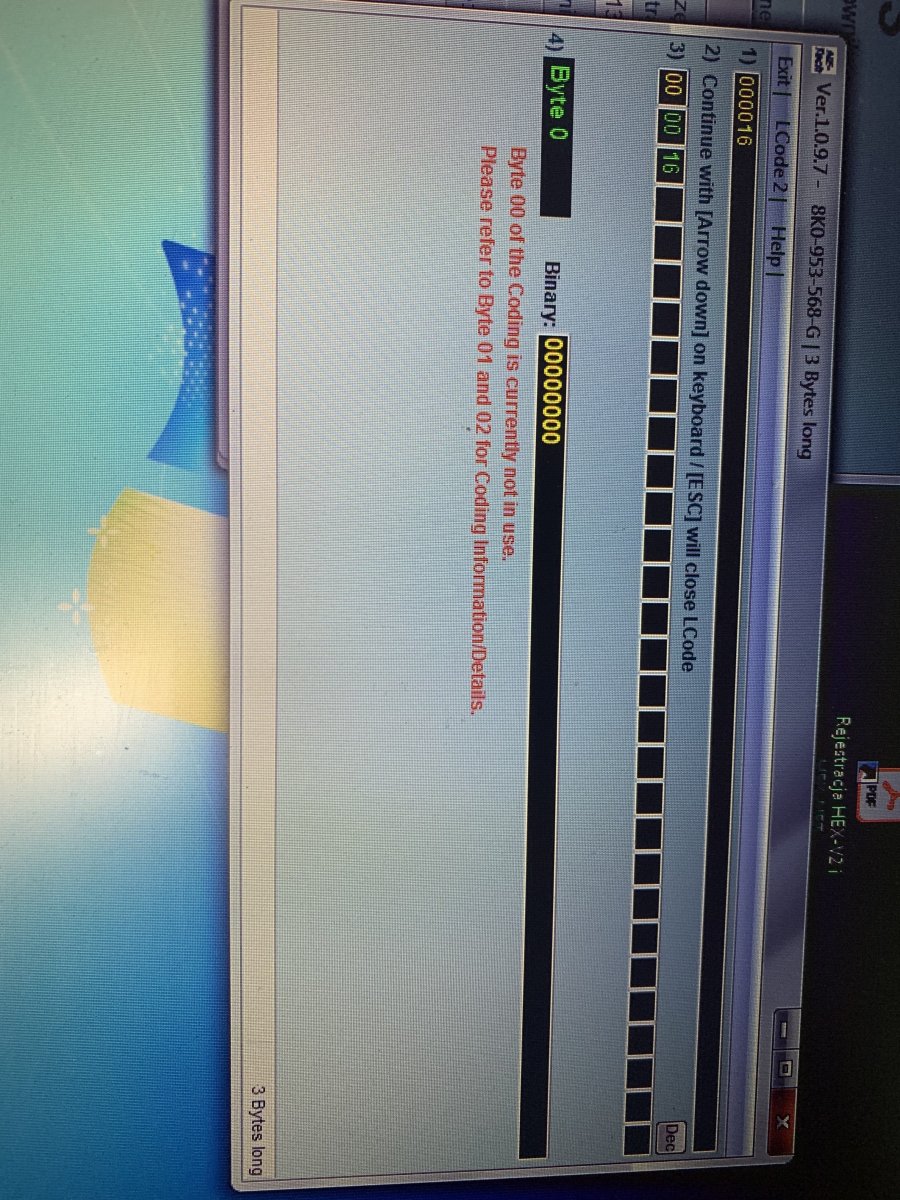

Zdjęcia ucięte i niekompletne. Brakuje Byte 0, Byte 1, Byte 3 itd.

Pomimo, że taśma kierownicy wydaje sie poprawnie zakodowana, wyrzuca błąd błędnego zakodowania.

Kodowanie w sterowniku ABS wydaje się też prawidłowe ale możesz wrzucić zdjęcia ze sterownika ABS (wszystkie Byte).
