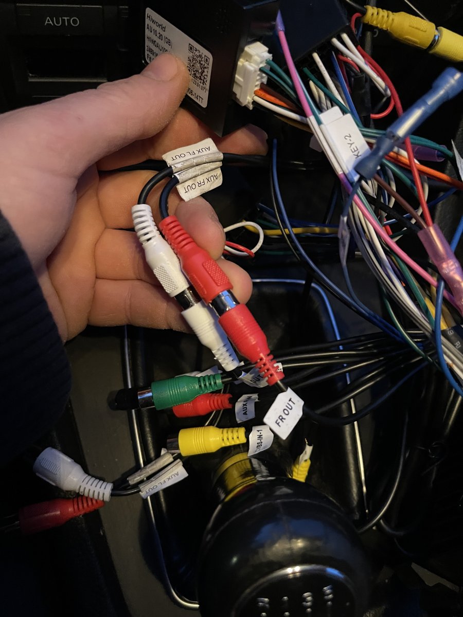

Cześć, mam ten sam problem. Próbowałem z różnymi przejściówkami i sub wraz z tylnymi głośnikami nie gra. U kolegi wyżej i u mnie chinch-e wychodzą z radia a nie z instalacji w aucie i czy ten konwerter na pewno zadziała w drugą stronę?
Muskel1 - link który podałeś do konwertera ma przy chinch-ach napis output czyli dźwięk wychodzący. Czytałem ale nie widzę konwerterów odwrotnych? Zastanawiam się czy są takie...
Zastanawiam się też czy jest potrzebny ten konwerter czy nie wystarczy odciąć chinch-y wypiąć przewodów z mini iso i połączyć odpowiednio przewodów? Zastanawiam się też którym przewodem wzbudza się subwoofer? Jak masz wiedzę na ten temat to możesz wytłumaczyć jak dla zielonego? :D

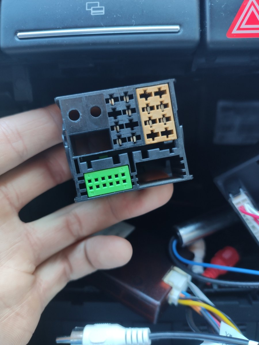

Okej, sprawa się trochę rozjaśniła tylko że w aucie mam złącze QUADLOCK i nie mam takich kostek ISO jak na grafice którą dołączyłeś. Z tego jak dobrze pamiętam do zielonej kostki ISO wchodzi umnie 6 przewodów. Piny 5, 6, 7, 8, 11, 12. Jak to ze sobą połączyć?
Edytowane przez pitu2514
Musisz mieć przejściówkę/adapter z quadlock na iso aby podpiąć nieoryginalne radio.
W zielonej kostce masz wyjścia liniowe na wzmacniacz.
Pin. nr. 5 - lewy tył +
Pin nr. 11 -prawy tył +
Pin nr. 8 masa (minus dla lewego i prawego tylnego)
Wzbudzenie wzmacniacza znajduje się w kostce D (czarna) na pinie nr 13.

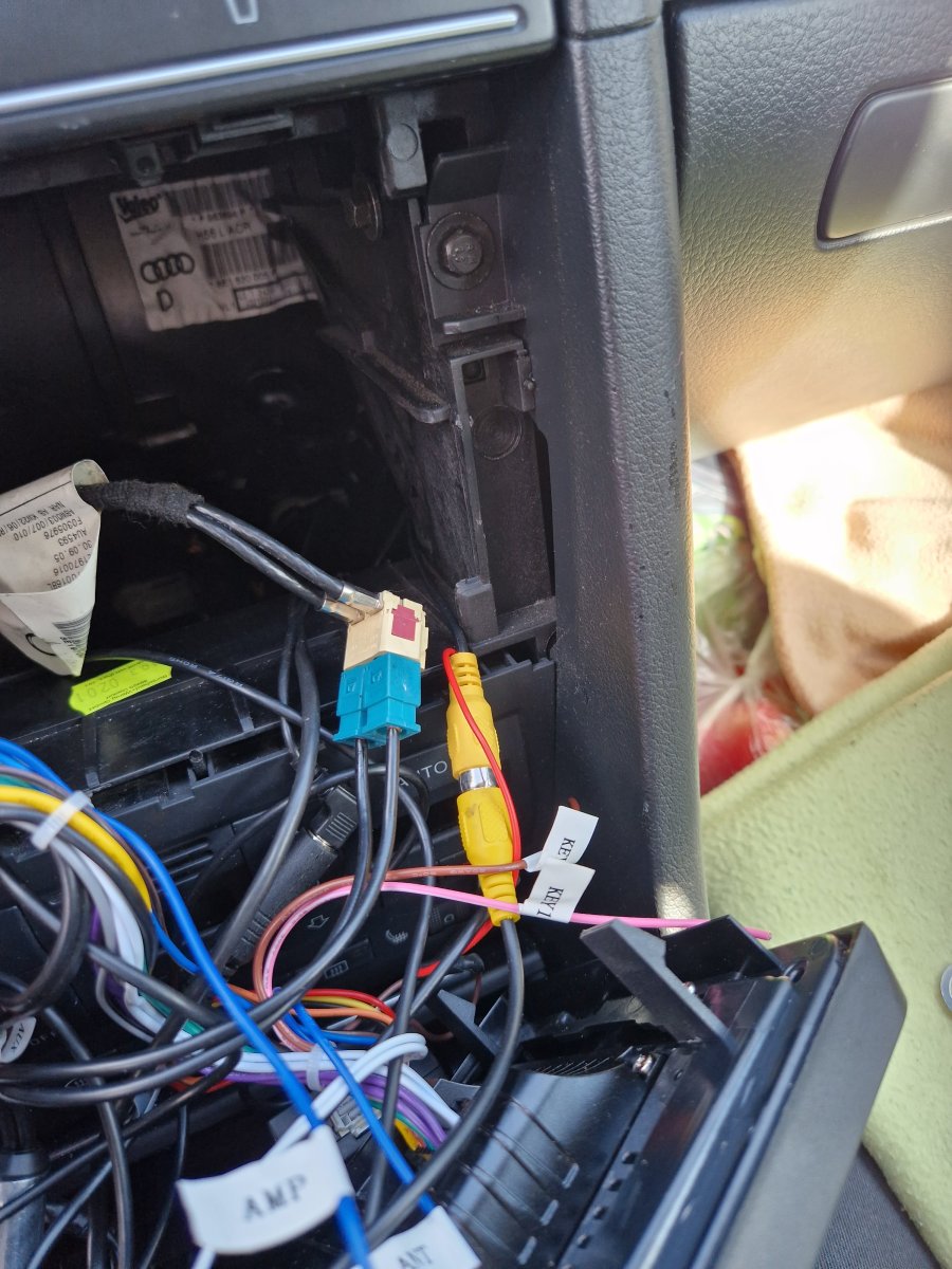

No dobra a żeby nie kombinować z kolejna przejściówka to mogę wypiąć te 3 przewody z zielonej kostki i zarobić chinche żeby podpiąć wyjścia liniowe z radia które już są wyprowadzone? Tak samo pod pin 13 wpiąć sygnał z radia oznaczony jako AMP?
2 x tak.

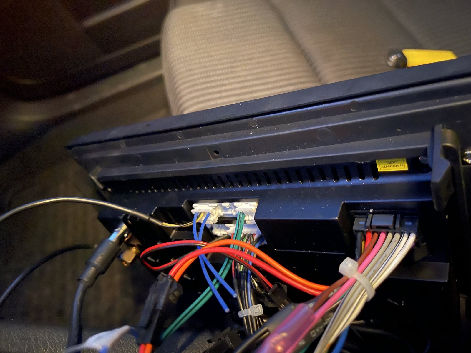

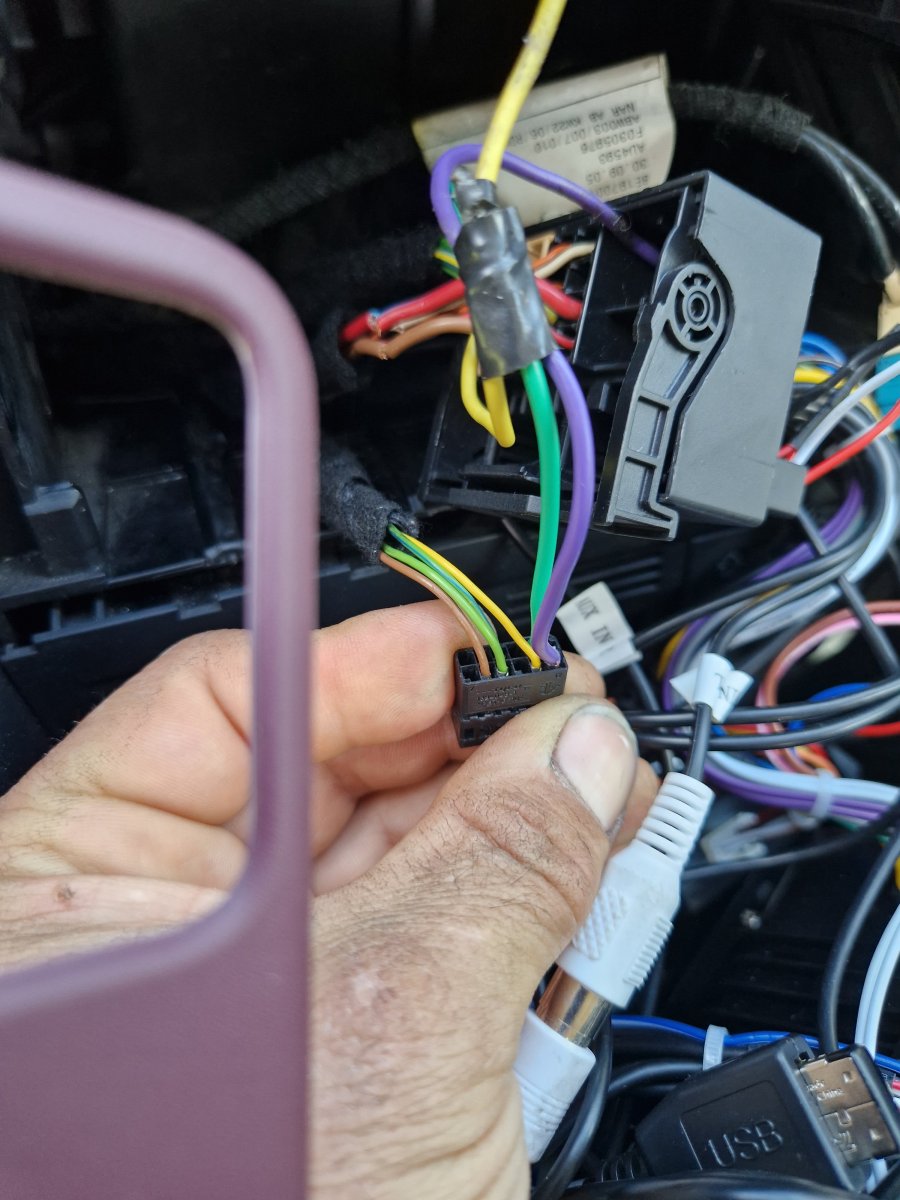

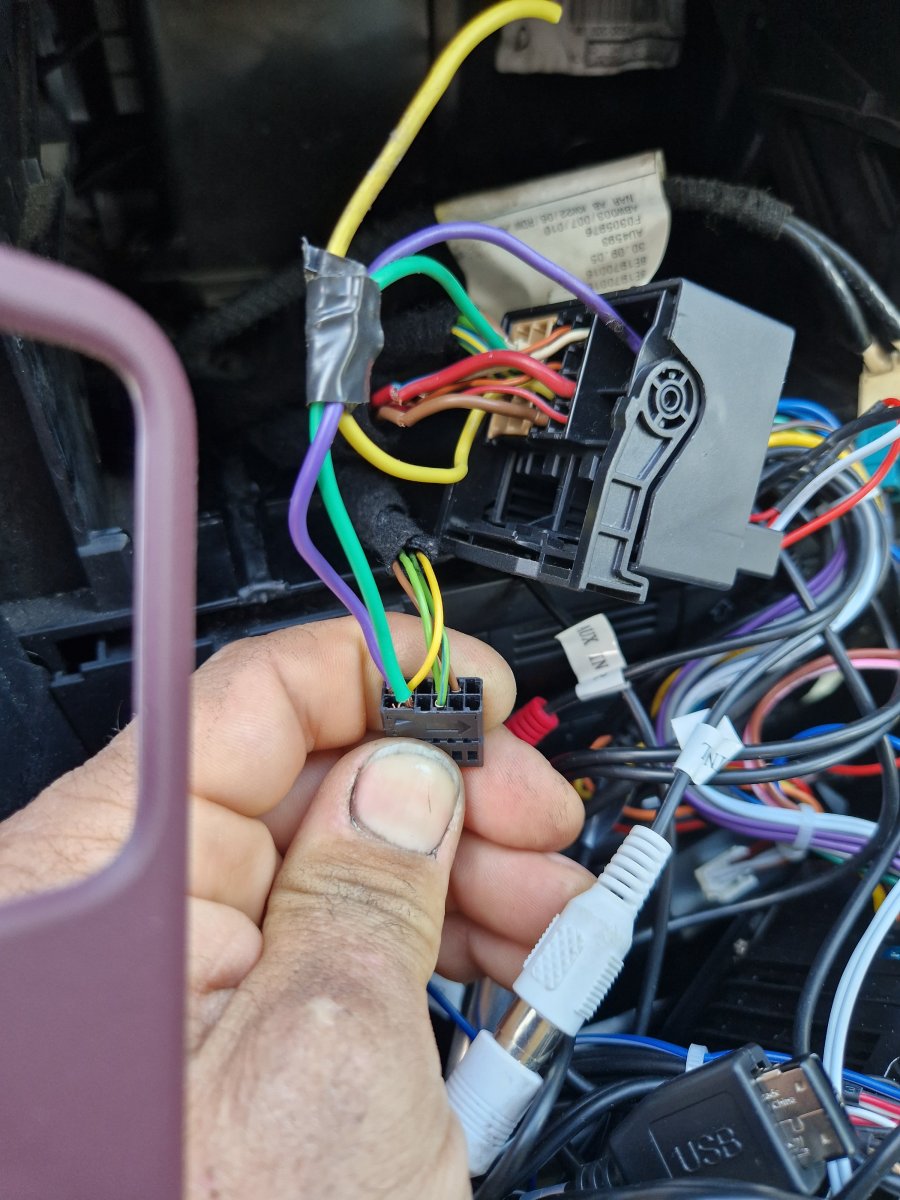

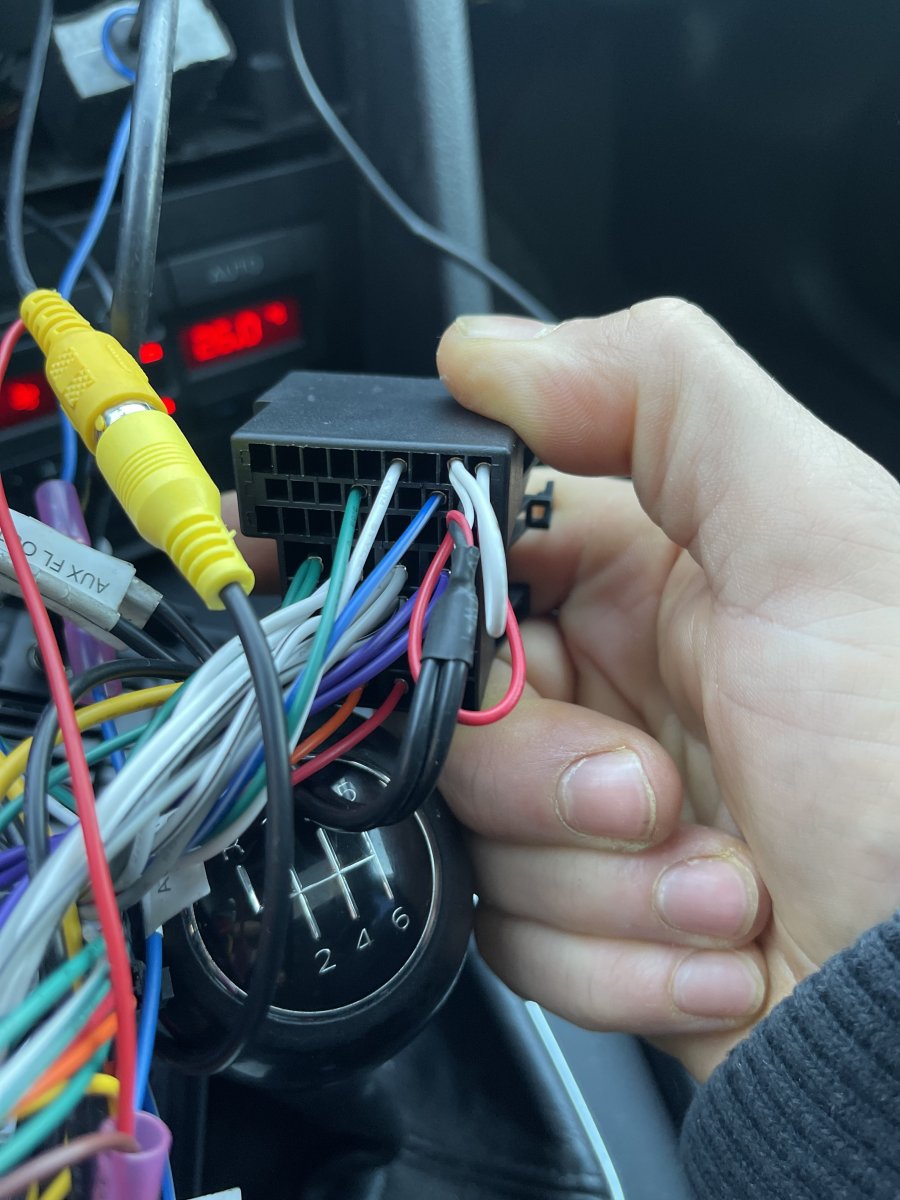

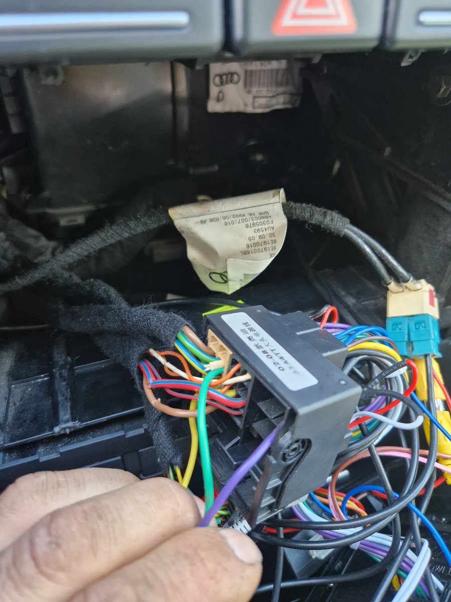

20230501_164116.thumb.jpg.6c71559283faa117a820c47f103dc949.jpg20230501_164049.thumb.jpg.3d39a1aa8ce0cf3ee38b8aaa14c761fa.jpg20230501_164116.thumb.jpg.6c71559283faa117a820c47f103dc949.jpg20230501_164049.thumb.jpg.3d39a1aa8ce0cf3ee38b8aaa14c761fa.jpg20230501_164028.thumb.jpg.813fedbda33352cb1f0d2180773e5d33.jpg20230501_163954.thumb.jpg.e27efa724cf2bb5a984e81cd1a685097.jpg20230501_164057.thumb.jpg.1cf43d72a9483a4670e67d5a6b5f66bc.jpg20230501_164106.thumb.jpg.eee4e8e6d1275eff37d8c1cdc7bade24.jpg

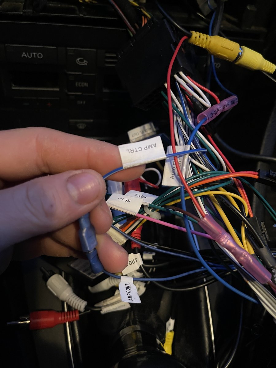

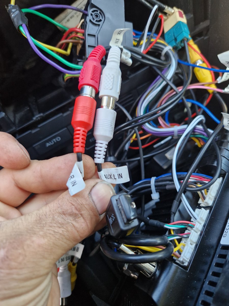

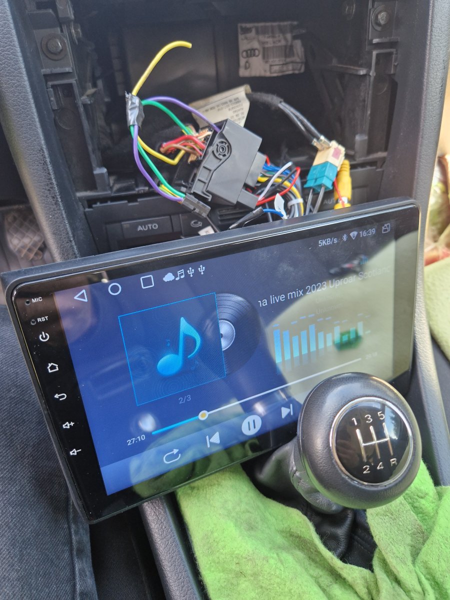

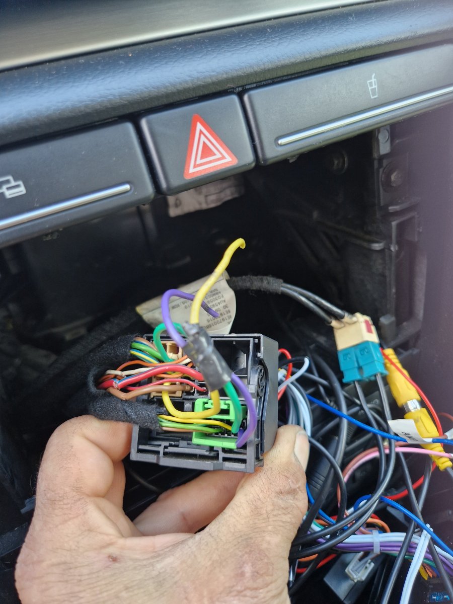

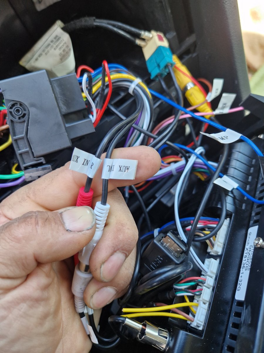

Ja tak podłączyłem i działa cza kable po przestawiać w Zielonej wtyce by chinol działał i tył gra jak cza

Cześć, posiadam radio podobne do twojego o ile nie identyczne, u mnie w zestawie było już okablowanie dzięki któremu gra tył, ale no za cicho.
W radiu jak ustawiam Fader na tył to cisza, jakby w chinach to źle złożyli. Jak regulujesz u siebie Fader dźwięku przód-tył to działa to jak powinno?

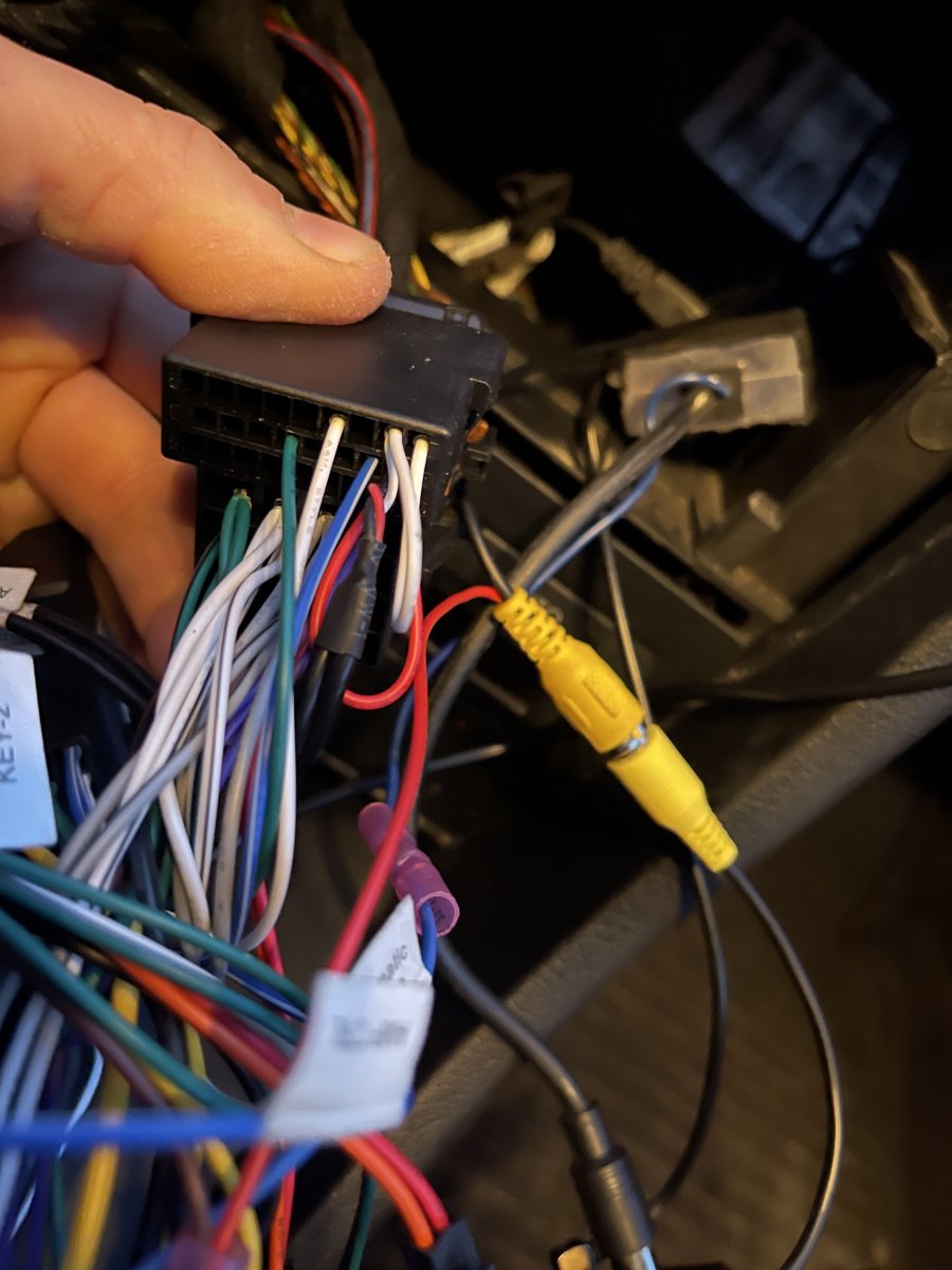

Witam, mam podobny problem tylko u mnie wszystko podłączone prawidłowo i dalej nie gra tyl… nie mam już pomysłu co zrobić może ktoś ma jakiś pomysł ? Pozdrawiam
Aby tył zagrał musisz mieć przejściówkę, gdyż masz zapewne częściowo aktywny system audio, czyli tylne głośniki zasilane są nie z radia tylko ze wzmacniacza. Użyj wyszukiwarki bo temat jest 1000 razy opisany na forum.

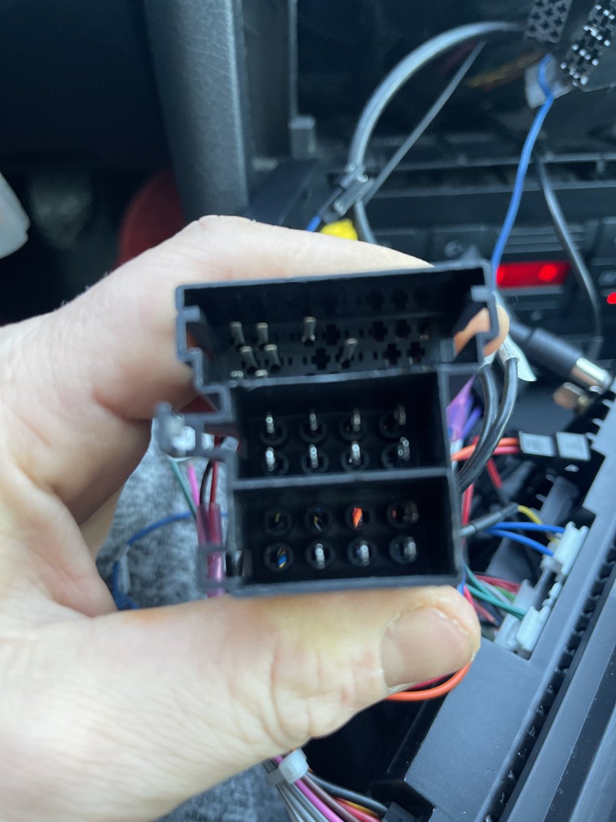

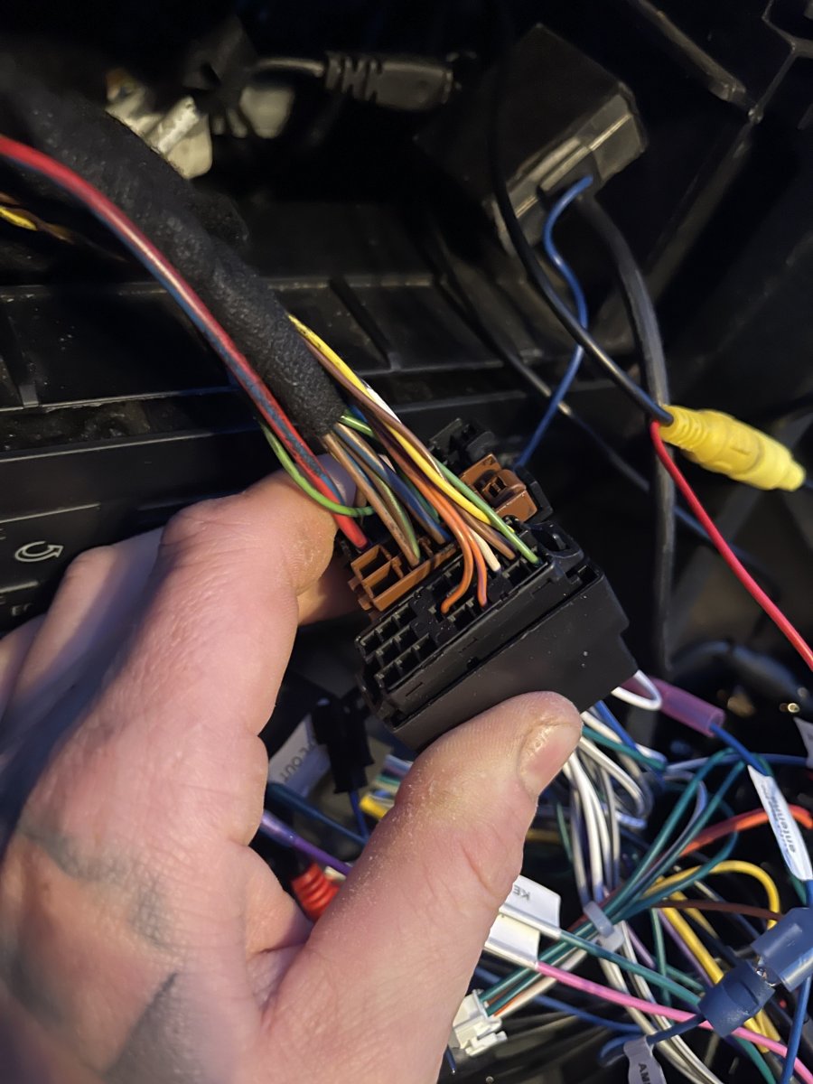

Tak wiem, ale przeglądałem właśnie ten temat i patrzyłem u siebie wszystko i poprostu jestem w kropce… wzbudzenie wzmaka podłączone, Chinch podłączony, np przy zwieraniu wzbudzenia było słychać reakcje tyłu tak samo gdy  dotykałem chinch też była reakcja tyłu ale po podłączeniu wszystkiego zero dźwięku na tyle. A kostkę mam tak sama jak już była tutaj w poście wrzucana image.thumb.jpg.0998d8159dca2d97ab34ffd30cf4ccb5.jpgimage.thumb.jpg.0998d8159dca2d97ab34ffd30cf4ccb5.jpg
Sprawdź czy:
-masz stałe 12V przy wtyczce wzmacniacza,
- do wtyczki wzmacniacza dochodzi napięcie wzbudzenia.
Witam, jeszcze raz ponawiam zapytanie, a więc sprawdziłem i na wzmacniacz idzie normalnie napięcie, wiesz może gdzie ewentualnie szukać w radiu czy to włączone jest czy nie ?
Czy co jest włączone?
