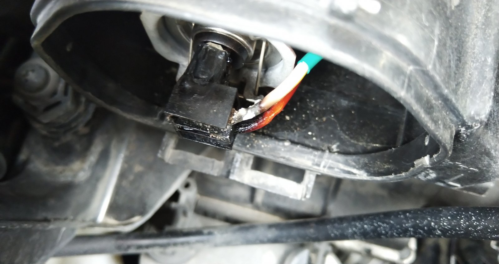

Witam,
mam problem z ciągłym wypalaniem się wtyczek do świateł mijana - żarówka H7 jak na foto. Dzieje mi się to z obu stron. Wymieniam przypalone przewody i wtyczki co pół roku. Próbowałem i ceramiczne i plastikowe i to samo. Co może być przyczyną. Żarówki standardowe bez żadnych +.
nie dostaje Ci się wilgoć do gniazda ?
Rezystancja przejścia jest za wysoka i to powoduje nagrzewanie się w miejscu łączenia styków. Kupiłeś oryginalne kostki czy najtańsze badziewie?
Jeżeli kostka luźno wchodzi na stopki żarówki i nie ma porządnego styku to właśnie rezystancja przejścia jest wysoka. Jak kupisz następne to zaciśnij/dognij te piny w kostce, żeby ciężko wchodziły na stopki. Kup oryginalne bo mają miedziane kontakty a nie badziewie z aluminium.
Dziękuję za odpowiedzi. Kupowałem różne kostki i i połączenie miało dobry styk. Gdzie kupię oryginalne kostki ? Dziwne jest to, że przewody również się bardzo nagrzewają i izolacja na nich jest przypalona.
Kupisz w ASO albo używki na allegro. Możesz też firmy Hella kupić. To normalne, że przewody i izolacja też się nagrzewają bo temperatura jest wysoka i się rozprzestrzenia. Ważne jest, żeby przewody i piny były miedziane i żeby przewody miały odpowiedni przekrój (ten sam co przewody oryginalne, do których mocujesz te kostki).

Ostatnio kupiłem gniazda ceramiczne i ich jakość już nie taka jak tych zakupionych kilka lat temu.
Póki co zamontowałem i zobaczymy jak się będą sprawowały.
Sprawdź w nich, czy piny na przewodach są dobrze zaciśniętę i czy kostka ciężko na stopki żarówki wchodzi. Tam wszystko musi mieć bardzo dobry styk, nic nie może być luźne.
Niby wszystko ma dobry styk. Teraz założyłem te Helli co kolega podlinkował i zobaczymy co będzie.
