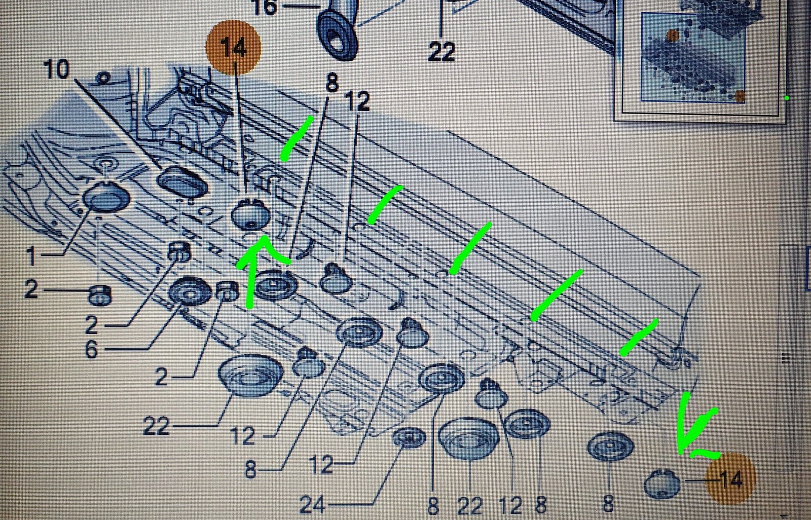

Adolvo Opublikowano 6 Maja 2021 Opublikowano 6 Maja 2021 Potrzeba pomocy.. po każdym deszczu podczas jazdy słychać przelewającą się wodę, przy hamowaniu płynie do przodu i analogicznie przy przyspieszaniu leci do tyłu.. na podszybiu przy odpływach sucho.. znalazłem zaślepki w podłodze z przodu, po wyjęciu sporo wypłynęło ewidentnie tam się zbiera woda.. ale jest gdzieś jeszcze.. czy są gdzieś jeszcze np. z tyłu? gdzieś na grodzi? pytanie co może być przytkane, że podczas deszczu swobodnie nie spływa poza auto? z góry dzięki
Muskel1 Opublikowano 6 Maja 2021 Opublikowano 6 Maja 2021 (edytowane) Pod listwami progowymi są takie odpływy po każdej stronie auta. Musisz je przetkać. Edytowane 7 Maja 2021 przez Muskel1
Adolvo Opublikowano 7 Maja 2021 Autor Opublikowano 7 Maja 2021 6 godzin temu, Muskel1 napisał: Pod listwami progowymi są takie odpływy po każdej stronie auta. Musisz je przetkać. wielkie dzięki.. to jeszcze pytanie, rozumiem, że dostęp jest od spodu, można się do nich dostać jakoś normalnie czy trzeba ściągać listwy etc?
Muskel1 Opublikowano 7 Maja 2021 Opublikowano 7 Maja 2021 Raczej musisz listwy ściągać ale sprawdź czy od dołu nie podejdziesz.
Muskel1 Opublikowano 7 Maja 2021 Opublikowano 7 Maja 2021 (edytowane) U góry pomyliłem te części, to sa te z nr 8 a nie z nr 14. Jak się okaże, że będziesz musiał listwy ściągać to uważaj, żeby nie połamać spinek, na których są mocowane, bo nie produkują ich już i nowych nigdzie ich nie dokupisz. Tylko używki na wagę złota i chwilowo niedostępne. Edytowane 7 Maja 2021 przez Muskel1
