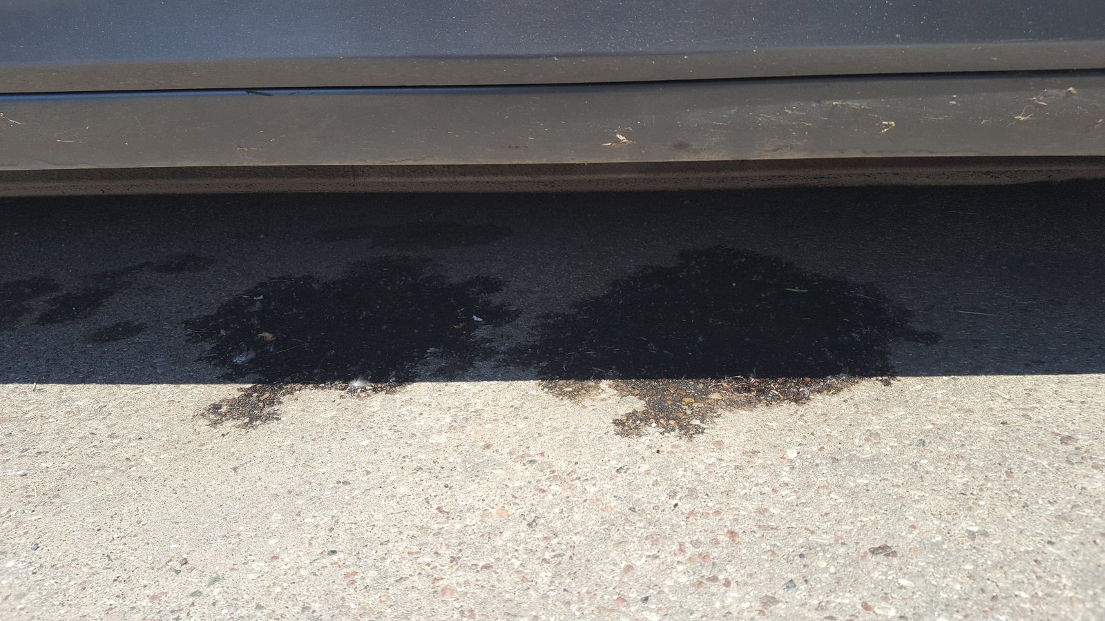

DamiamMyLife Opublikowano 10 Czerwca 2021 Autor Opublikowano 10 Czerwca 2021 Okazało się teraz po czasie że była uszkodzona chłodnicza od paliwa bo teraz pokazuje wyciek i zapowietrzało się paliwo po całej nocy
