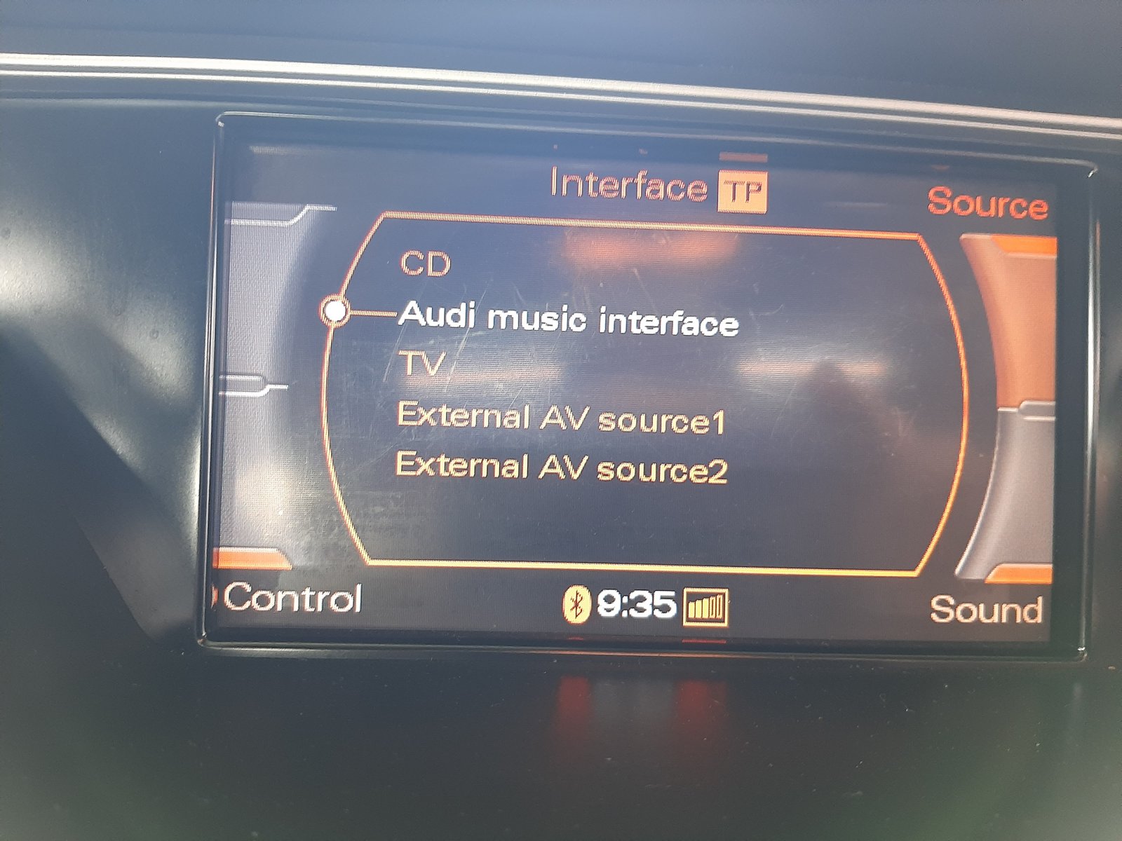

Witam, do czego jest External AV source 1 i 2? Co mozna do tego podłączyć i gdzie?

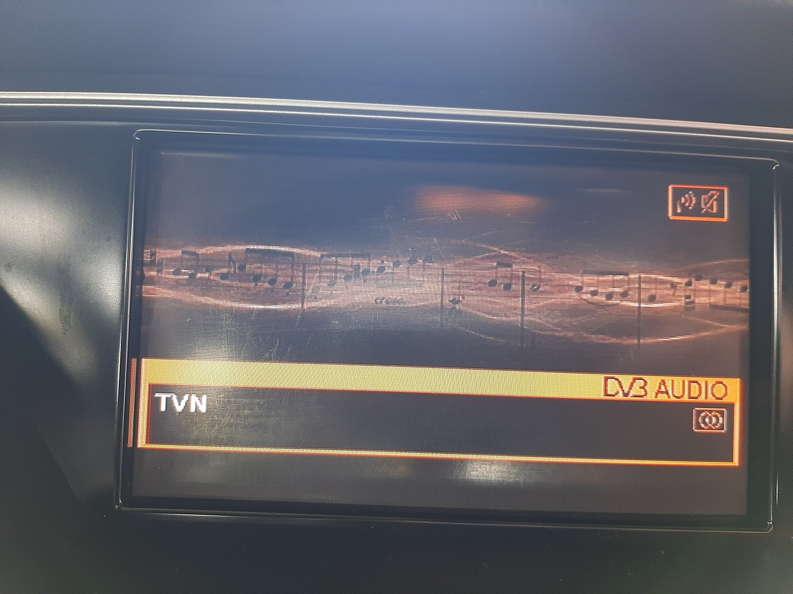

Mam opcje TV ale gdy wybieram kanał słychać tylko dźwięk, a nie ma obrazu. Da sie oglądać tv? czy mozna tylko słuchać?
Masz tuner bez mpeg4, dlatego słychać a nie widać. Trzeba zamontować nowszy tuner tv.
