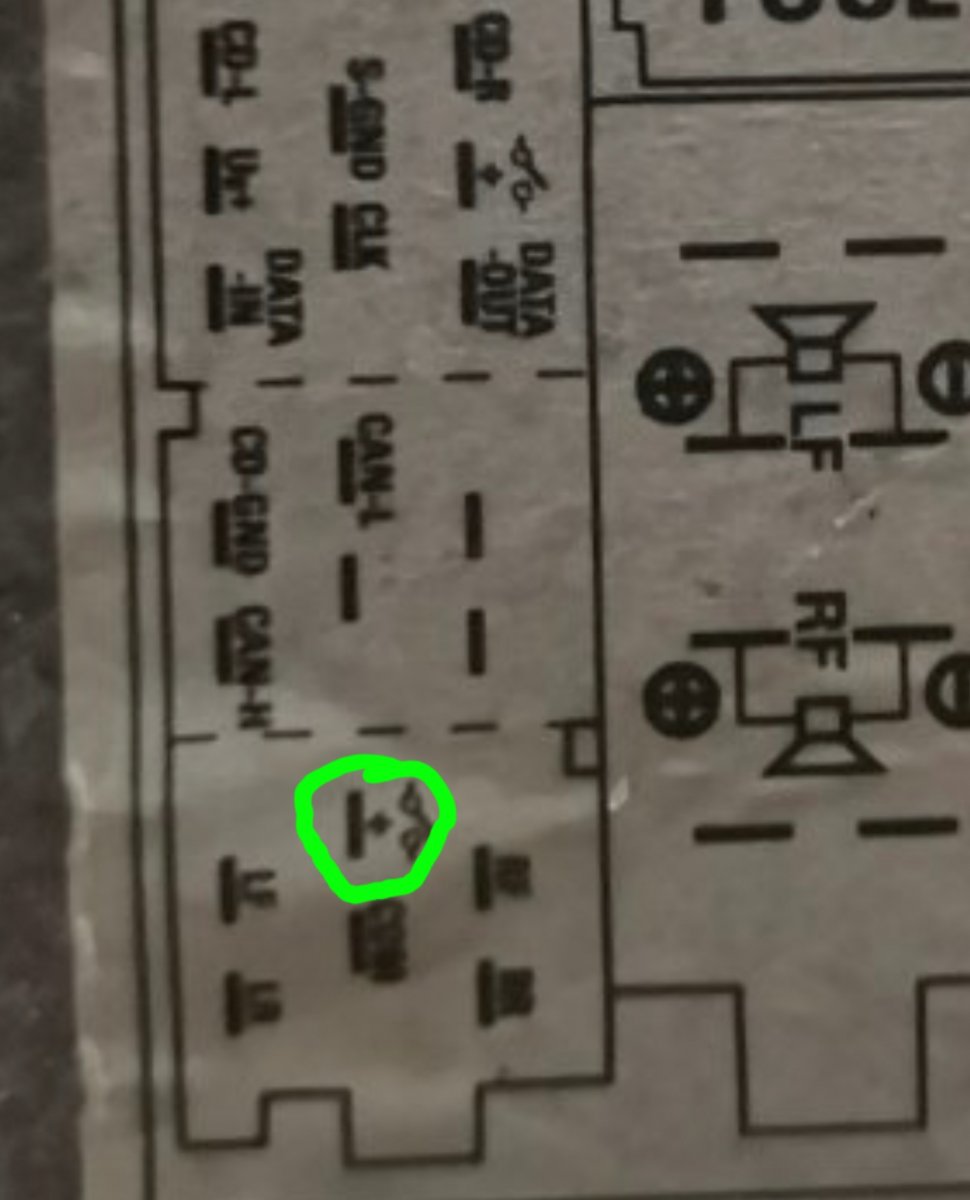

To nic nie szkodzi, ta kostka podzielona jest na 3 małe mini-iso kostki. C1 C2 i C3. Ciebie intetesuje tylko C1, bo to ona odpowiada za głośniki i wzmacniacz. Tamte to sterowanie zmieniarką, CANy.  etc.
Sprawdź w takim razie, czy do wzmacniacza wychodzi napięcie wzbudzenia, z tej czerwonej kostki. Czy pojawia się ono na zaznaczonym pinie po załączeniu radia.  U Ciebie chyba niebieski przewód (jeżeli dobrze widzę).

Chodzi Ci o to czh wychodzi coś z drugiej strony tej kostki w zaznaczonym miejscu?
Sprawdź czy po włączeniu radia w tej czerwonej kostce pojawia się napięcie +12 V. Ten pin/przewód zaznaczyłem zielonym kółkiem na rozpisce pinów tej kostki.

Ja podejrzewam,  że Twój adapter nie wzbudza wzmacniacza. Radio Chorus nie wymaga adaptera dlatego działało na oryginalnej instalacji, bo do takiej jest przystosowane. Możesz sprawdzić też próbówką (żaróweczka 5W na12V) jeden przewód do masy drugi na ten pin. Musi się zaświecić gdy załączysz radio.
