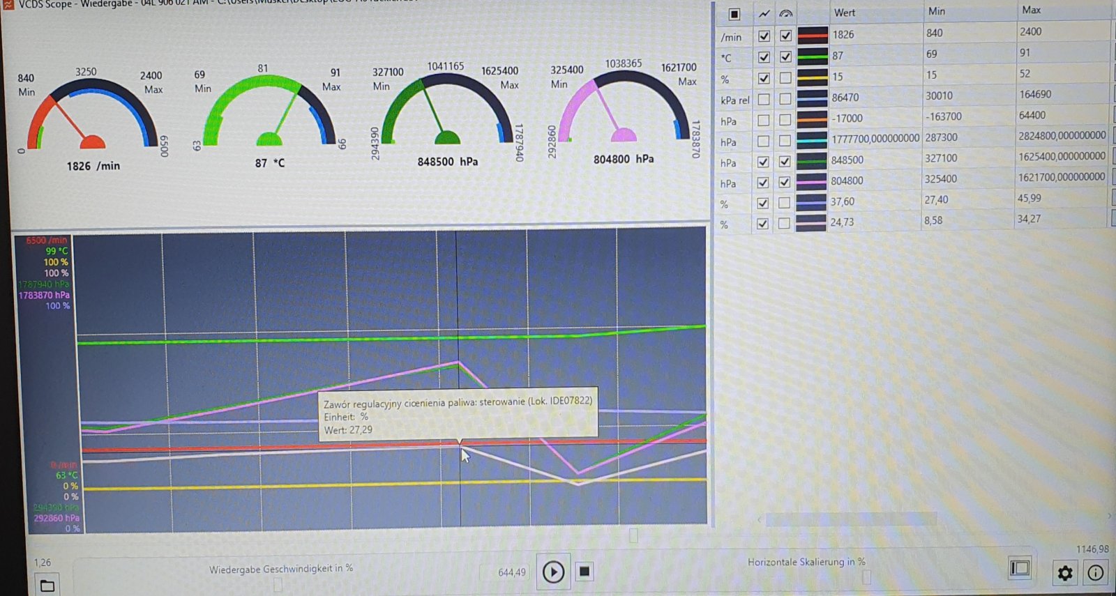

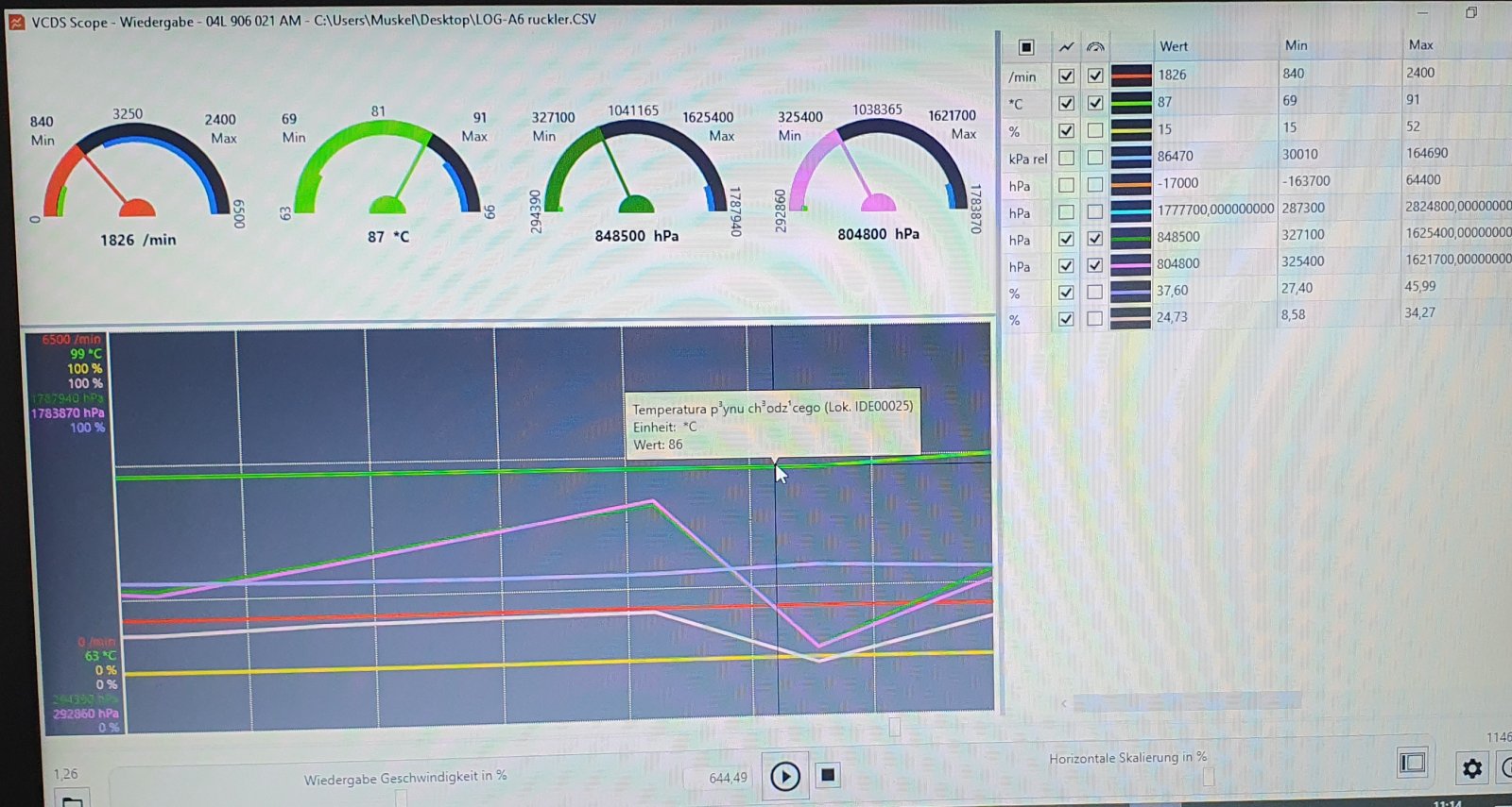

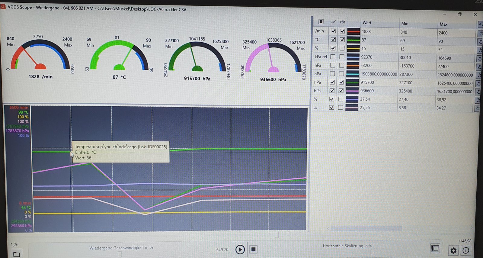

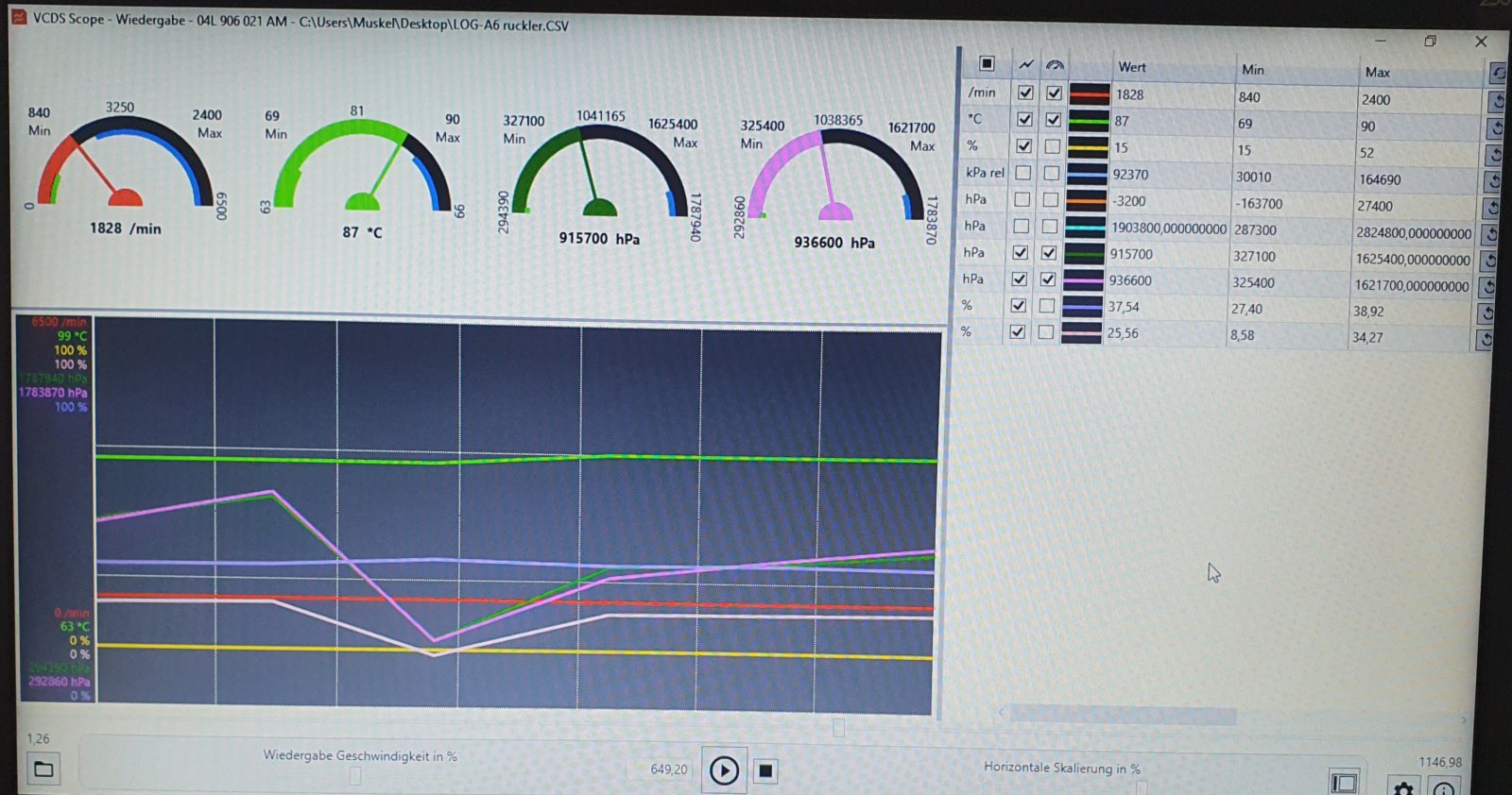

Witam, udało się można powiedzieć  zrobić logi.. Droga boczna a mimo to ruch.. Logowałem  całość  wyjazdu  od  wejścia do garażu, stanie na światłach itp... w momencie gdzie pedał gazu  zostaje na15%  jechałem na  tempomacie  +-1800 obroty  wychodziły, pod  koniec  jazdy  na  tempomacie  zaczęły  się poszarpywania...  wrzuciłem  surowe logi  i  screen... Patrząc na   logi  są  momenty że  obroty bardziej się  rozbiehają i są jakby większe wahania paliwa -  wydaje mi się, że  w momencie poszarpywań (  niestety jedna osoba  słabo z  obsługą  kompa i  uważaniem na innych kierowców)...  dalej  logowanie to już  jazda  w pełnym zakresie obrotów, chwile logowałem też jeszcze na tempomacie...  oczywiście  po okresie poszarpywania już się nie powtórzyło i auto jedzie   normalnie... Błędów  oczywiście  VCDS nie wypluł  żadnych

Moim zdaniem problem leży lub po stronie softu lub któryś injektor/ry mają usterkę. Wysokie ciśnienie bez żadnnego powodu nagle rośnie i spada, pomimo, że zawór dozujący na pompie i zawór na szynie oraz prędkość obrotowa silnika nie ulegają zmianie. W momencie gdy temp. urosła nagle był skok i spadek wysokiego ciśnienia paliwa. Jakby sterownik silnika nagle podał złe wartości lub injektor/ry przycinały się i za chwile lały. Zrób test injektorów na przelew.
