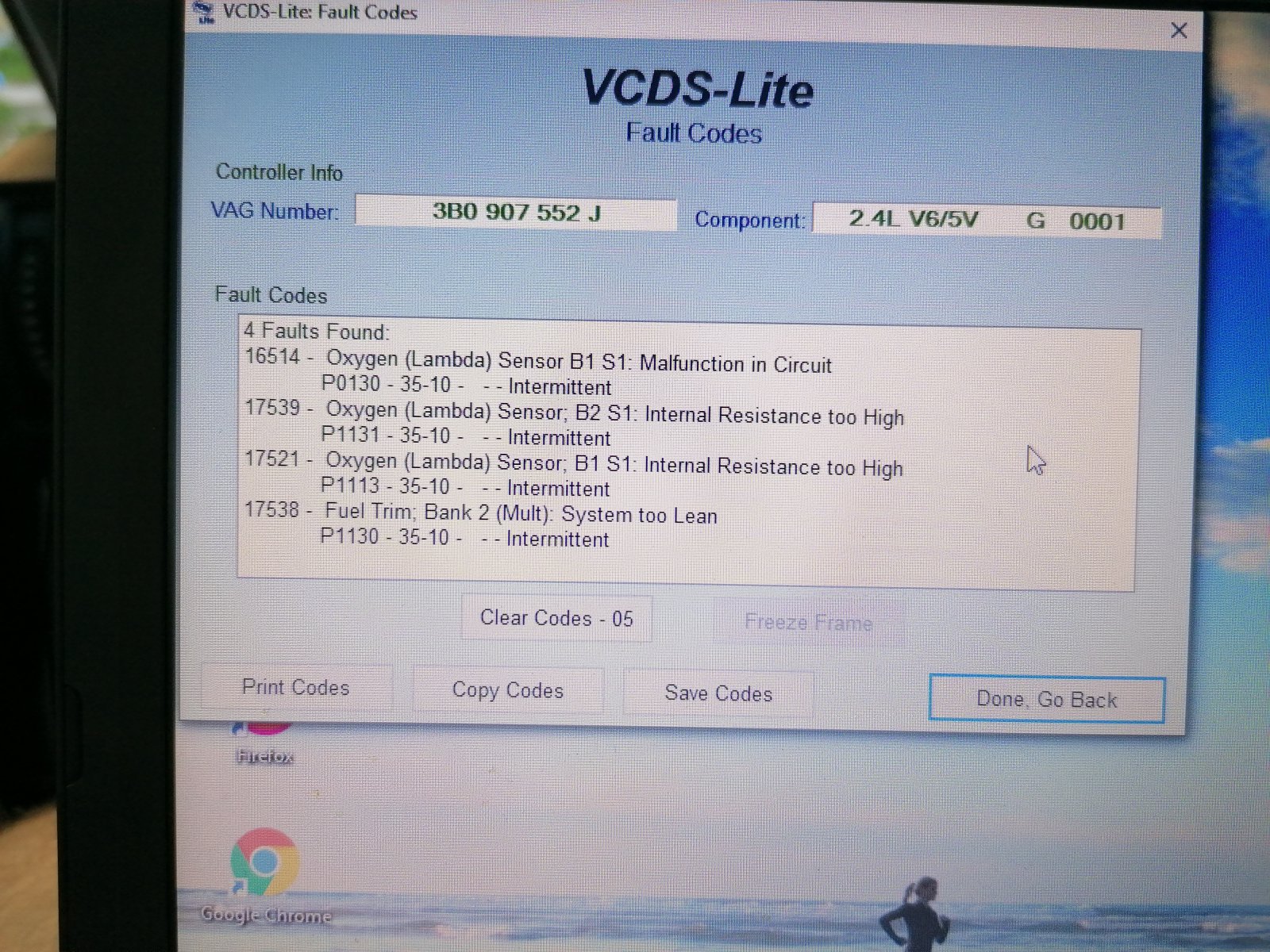

Przychodzę z pytaniem. Wyskakują mu błędy sond lambda. Nie katów, tylko pelny przelot. Zamiast sond są wstawione emulatory. Czy wykasowanie sond w komputerze, pomoże na nie wyskakiwanie tych błędów?
A błędy których sond wyskakują? Jeśli za katem to jak Ci oi ktoś ogarnie prawidłowo to nie będzie żadnych błędów i innych psikusów.

Nie, bo są regulacyjne i takie sondy się wymienia. Wklej kody błędów lepiej.
Błędy są od pierwszych sond i uboga mieszanka. Sprawdź czy te emulatory napewno masz na prawidlowych sondach założone.

Masz kod silnika ARJ? Jeżeli tak to masz tylko sondy regulacyjne , nie masz diagnostycznych więc nie wiem gdzie te emulatory wstawili :kox:

Wiesz jak wyglada katalizator, a raczej gdzie był u Ciebie? Jak tak to sprawdź czy za nim są sondy. Sondy regulacyjne są za kolektorami ale przed katem. Mi to wygląda na to, że ktoś wsadził emulatory na sondy regulacyjne i tyle.

Można sprawdzić miernikiem opór grzałek w sondach ( błędu internal resistance too high ) czy rzeczywiście jest za duży
Te tuleje/emulatpry powinno się wuwalić bo sonda powinna być w strumieniu spalin - te emulatory są tylko do sond diagnostycznych ( ale i tak rzadko działają ) , niezły "pomysł " miał ktoś rzeby je na regulacyjne zamontować
Czyli wywalic te emulatory i dac normalnie sonde?
