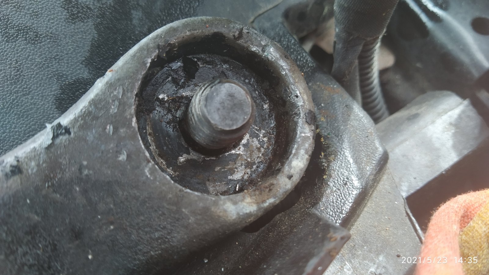

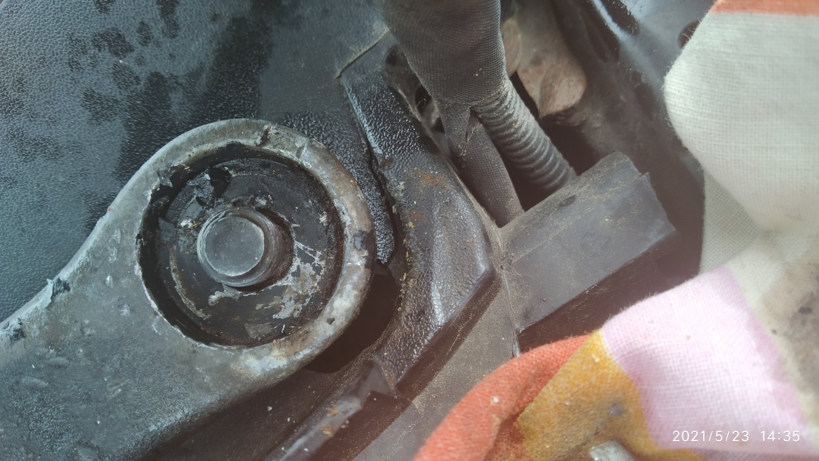

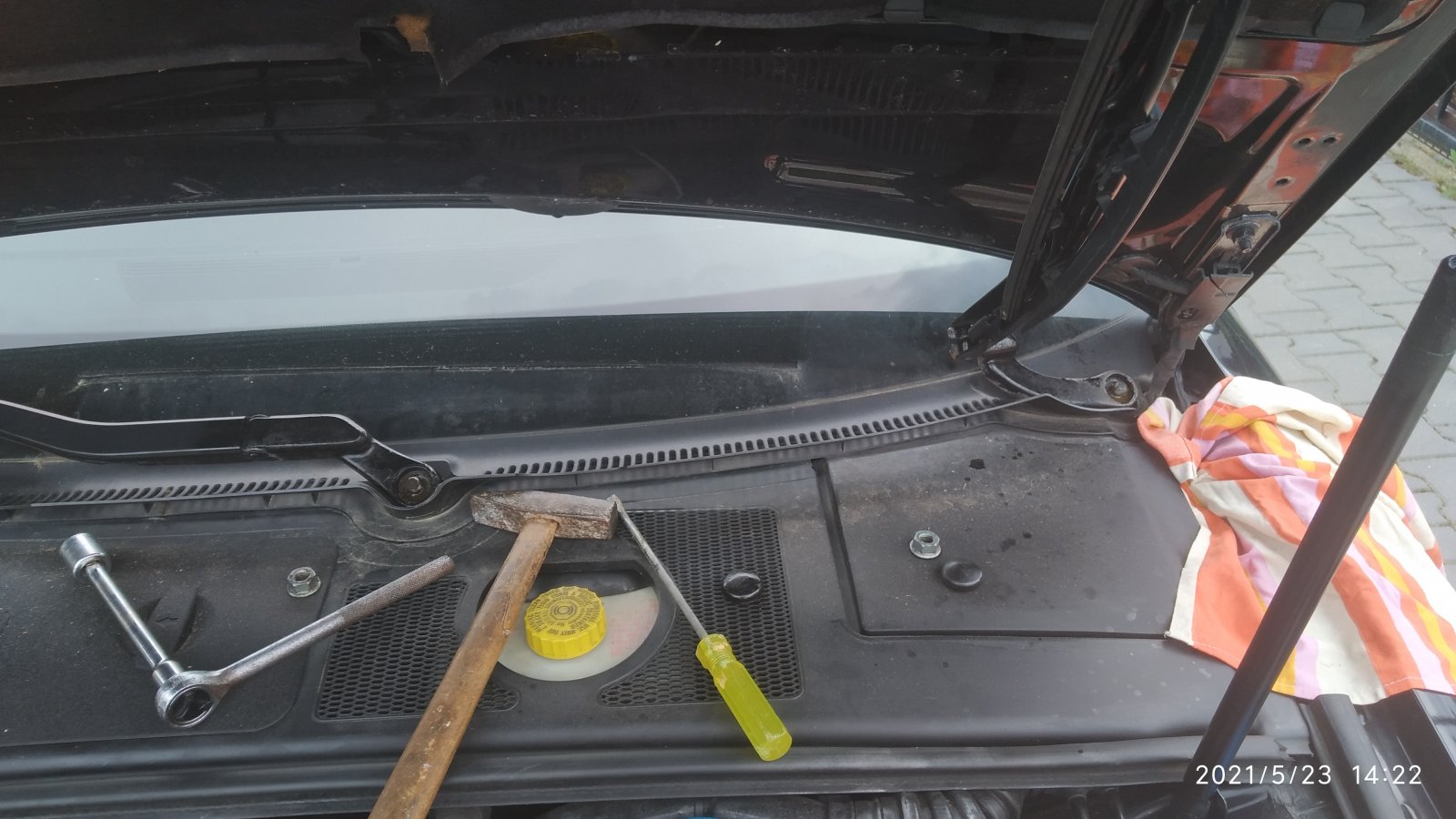

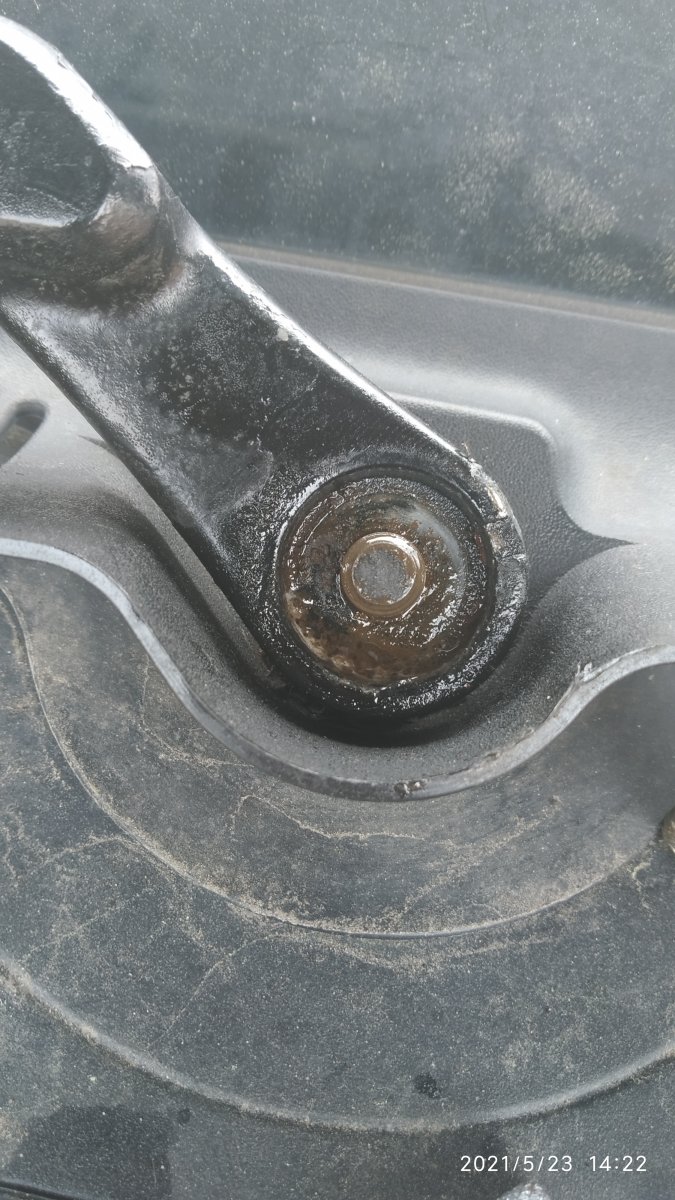

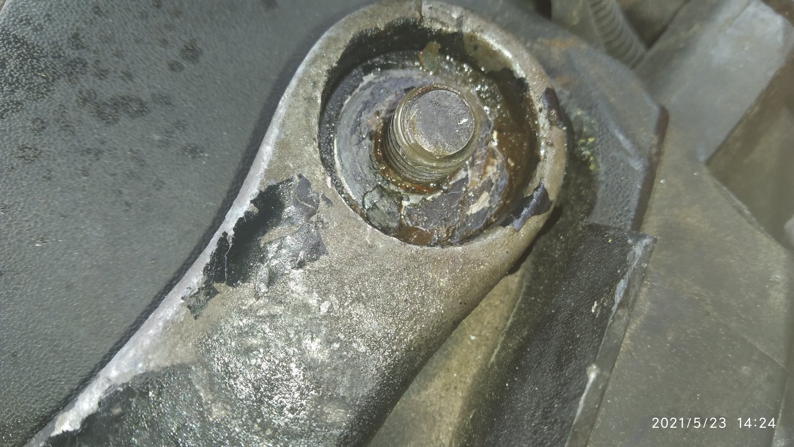

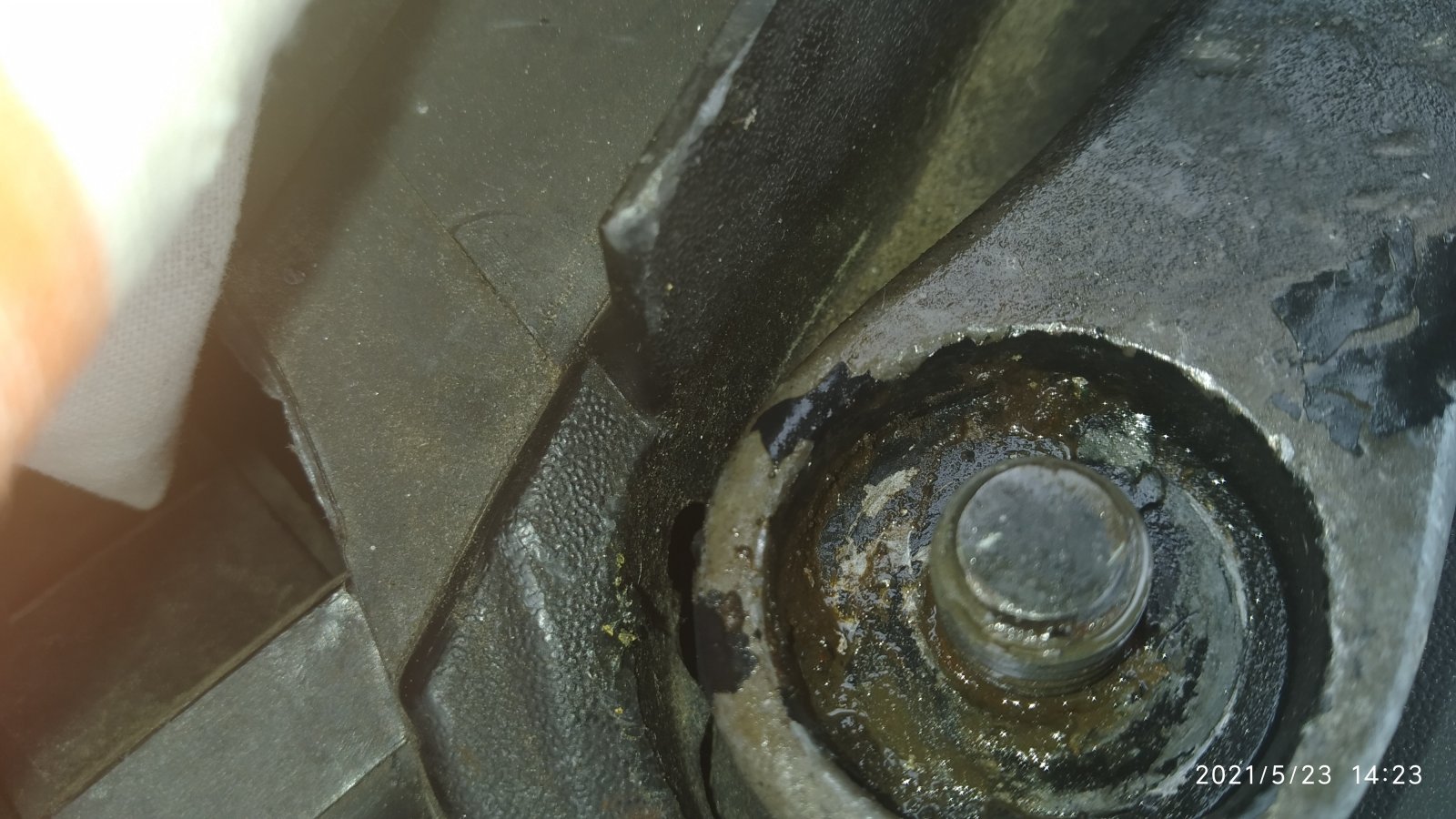

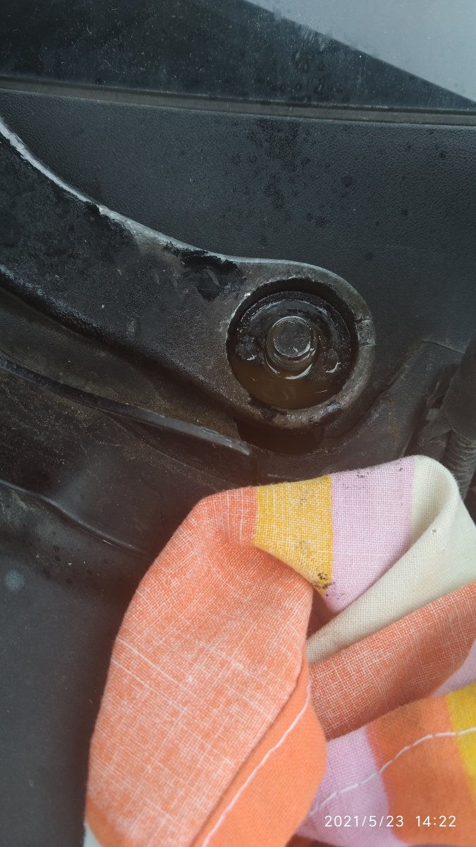

Witajcie, mam problem, od razu mówię że nie byłem pewien czy to dobry dział, więc jbc proszę o przeniesienie, mam problem, chcę zmienić wycieraczki razem z ramionami i próbuję od jakiegoś czasu zdjąć te ramiona, wiem co napiszecie, "poszukaj sobie w necie, google nie boli, zobacz na youtube, wd40, ściągacz, odrdzewiacz" itp tak wiem, ale wszystko już było, męczę się z tym już jakiś czas i nie mam pojęcia jak je zdjąć i nic nie uszkodzić, śrubokrętem też podważałem, 101 napraw i Dudę też oglądałem bo robił to samo, niestety w moim przypadku to nie działa, ramiona są "przyspawane" rdzą do tych śrub, ściągacz tam nie wlezie, przynajmniej ten co mam, było WD40 i odrdzewiacz, niestety nic nie działa, jak Wy to widzicie? pozdrawiam

Spróbuj zalać to czymś lepszym niż WD40 i zostaw na dłużej. Są różne specyfiki to zadań specjalnych.
Potem spróbować postukać jakimś małym młotkiem, a na koniec opalarka na góra 100 stopni, albo nawet suszarka, żeby podgrzać ile się da i niczego nie zdewastować. Albo jedno i drugie - stukać, grzać i liczyć, że puści.
Na przyszłość dobrze wyczyścić i posmarować, np smarem miedzianym.

hmm? grzanie nie przyszło mi do głowy, a nóż widelec? spróbuję, dzięki za info i pozdrawiam
Nie opalarką, chyba że masz nową osłonę na podszybie w zanadrzu.

nie mam, a ja właśnie chciałem opalarką bo akurat mam, to czym?
Młotkiem lekko obij do okoła.

Już to robiłem i to kilka razy, nic to nie daje
Chcesz je wymienić? Jak tak to przetnij na tyle że możesz rozszerzyć na sworzniu i tyle.

e tam, nie ma tam podejścia za bardzo dla kątówki
Wystarczy, że od boku lekko natniesz i resztę śrubokrętem załatwisz.
Kup sobie jakiś dobry ściągacz do wycieraczek. Ten co pokazałeś na zdjęciu to praktycznie do niczego się nie nadaje. Kup coś takiej konstrukcji: Ściągacz do wycieraczek KD1126 - KRAFTDELE BESTCRAFT
Taki też często się spotyka, ale nie podejdzie bo mam taki:
Ściągacz do ramion wycieraczek | maxy.pl
Musisz w sklepie popatrzeć i dobrać taki co ci tam podejdzie, bo miejsca tam mało. Nie wszystkie pasują.
