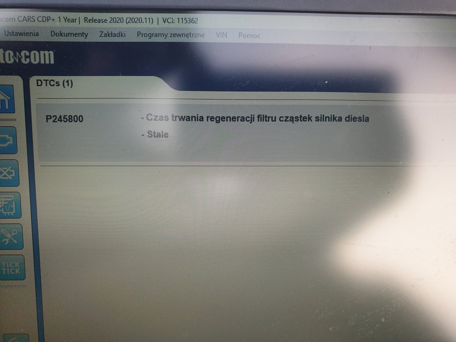

Cześć, mam tak samo, zaswieca sie kontrolka dpf, a po przejechaniu 80km zaczyna mrugac swieca i zaswieca sie check engine. W OBD pokazuje błąd p245800. I podobno to moze byc uszkodzony czujnik temperatury
Czy ktos w ogole mogl by mi podpowiedziec jakie temperatury powinny byc na czujnikach 1,3,4? Bo z tego co wiem to czujnik 2 to sonda lambda i pokazuje 0⁰C
