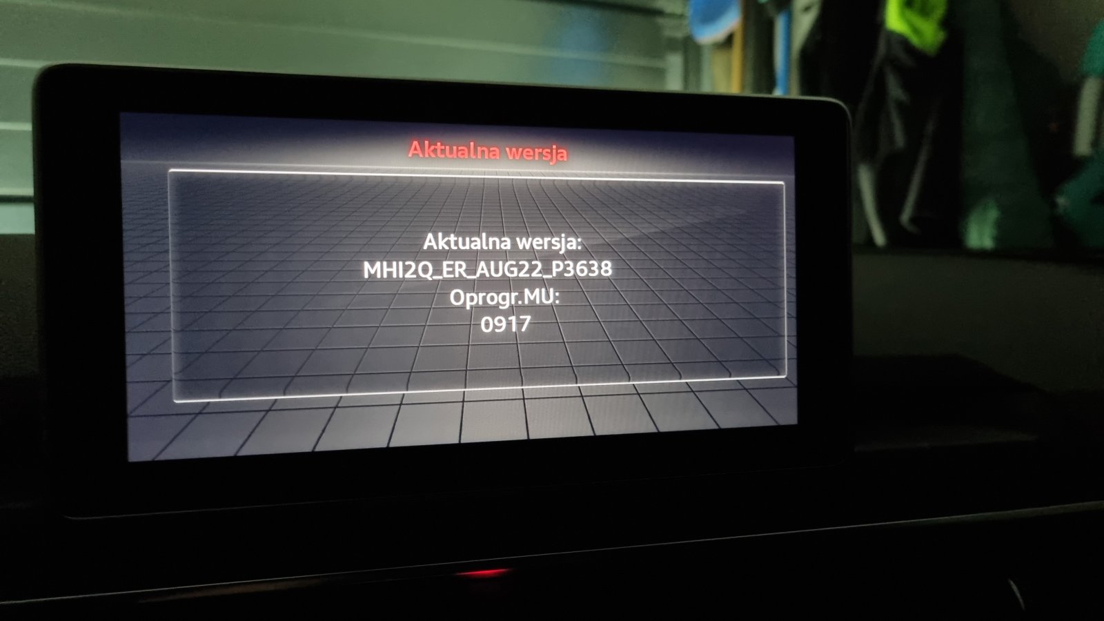

Muskel1 1333 Opublikowano 1 Maja 2023 Udostępnij Opublikowano 1 Maja 2023 Jaka jest aktualna wersja softu? Odnośnik do komentarza Udostępnij na innych stronach Więcej opcji udostępniania...
qbq903 0 Opublikowano 1 Maja 2023 Udostępnij Opublikowano 1 Maja 2023 MHI2Q_ER_AUG22_P3638 Odnośnik do komentarza Udostępnij na innych stronach Więcej opcji udostępniania...
Muskel1 1333 Opublikowano 1 Maja 2023 Udostępnij Opublikowano 1 Maja 2023 Musiałeś coś źle wykonać.. Odnośnik do komentarza Udostępnij na innych stronach Więcej opcji udostępniania...

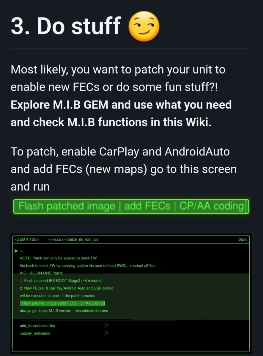

qbq903 0 Opublikowano 1 Maja 2023 Udostępnij Opublikowano 1 Maja 2023 Ok, ale jak wchodzę w patches to widzę na początku możliwość spatchowania i tam mam wpisane ze AA Carplay FEC itp. a ponizej widze poszczególne opcje - instaluje to z tej pierwszej pozycji ktora jest w zielonym prostokącie niejako "Podswietlona"? Bo ponizej mozna szczegolowo przegladac co sie instaluje Odnośnik do komentarza Udostępnij na innych stronach Więcej opcji udostępniania...
Muskel1 1333 Opublikowano 1 Maja 2023 Udostępnij Opublikowano 1 Maja 2023 Odnośnik do komentarza Udostępnij na innych stronach Więcej opcji udostępniania...

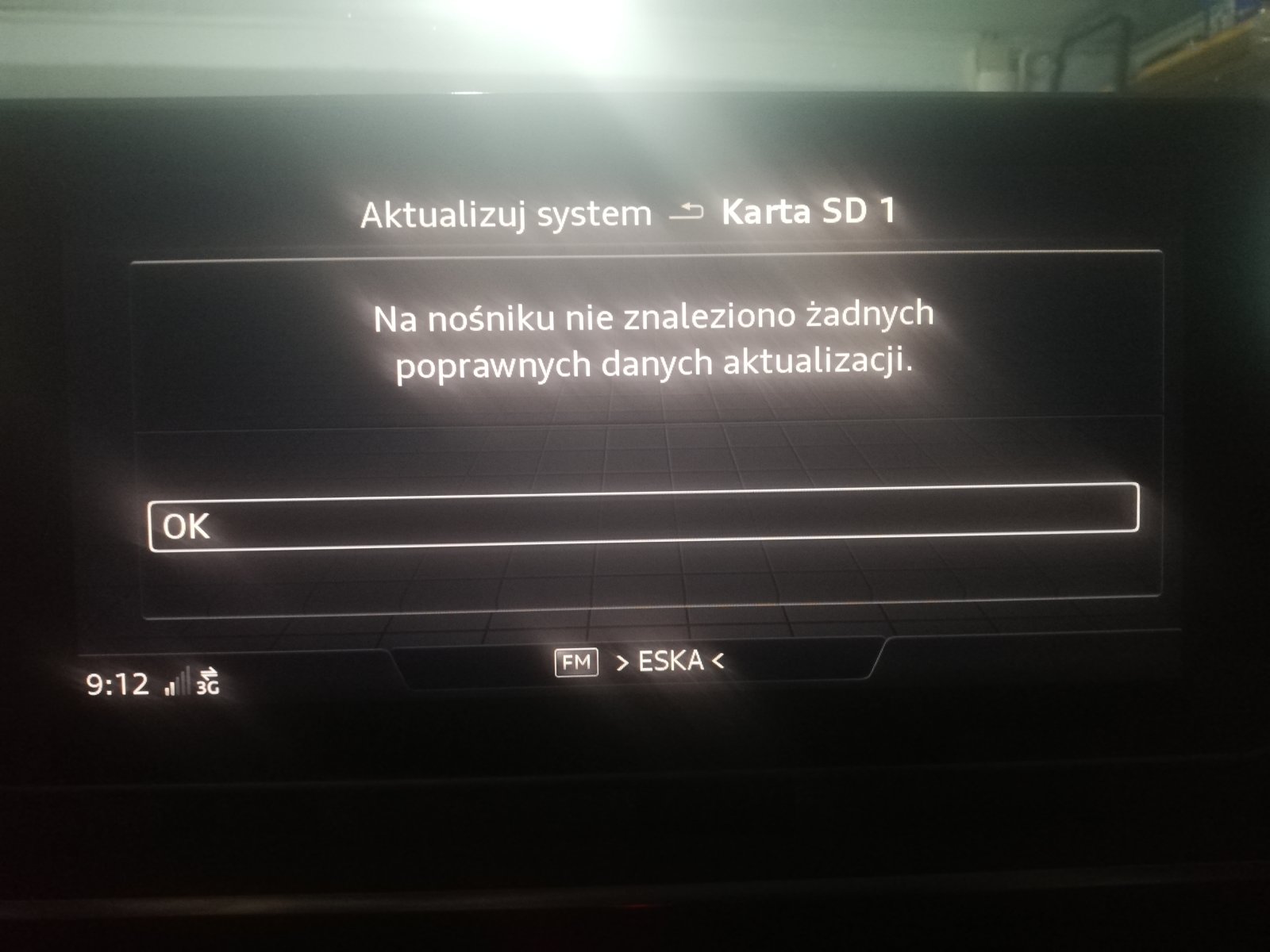

qbq903 0 Opublikowano 1 Maja 2023 Udostępnij Opublikowano 1 Maja 2023 W dniu 1.12.2022 o 09:32, arnonim napisał(a): Dopiero dzisiaj dotarła do mnie karta pamięci 64GB, wgrałem mapy z P310_N60S5MIBH3_EU.7z, ale przy próbie aktualizacji mam komunikat widoczny na zdjęciu. Czy byłaby to wina pojemności karty 64 zamiast 32 (na 32 nie mieściły się mapy) ? Czy może jednak coś nie tak z wgraniem patch-y ? Mam ten sam komunikat, sprawdziłem wszystko to co kolega który miał ten problem, jedyne co nas różni to to ze ja nie aktualizuje softu w MMI , próbuję tylko spatchowac i wgrac mapy, android auto ruszyło, patch pobrałem ze strony mib Odnośnik do komentarza Udostępnij na innych stronach Więcej opcji udostępniania...
Muskel1 1333 Opublikowano 1 Maja 2023 Udostępnij Opublikowano 1 Maja 2023 Na powyższym zdjęci kolega aktualizował mapy. Odnośnik do komentarza Udostępnij na innych stronach Więcej opcji udostępniania...
Muskel1 1333 Opublikowano 1 Maja 2023 Udostępnij Opublikowano 1 Maja 2023 Ten komunikat pojawia się bo patch jest nie zainstalowany i 5F "nie widzi" map. 1 Odnośnik do komentarza Udostępnij na innych stronach Więcej opcji udostępniania...
qbq903 0 Opublikowano 1 Maja 2023 Udostępnij Opublikowano 1 Maja 2023 Tak, ale najpierw tez mu nie wychodziło, wiec powtorzylem jego kroki (kolejne posty 15-16 strona) i jedyne co nas rozni to to ze on przechodzil na wyzsza wersje oprogramowania mmi Odnośnik do komentarza Udostępnij na innych stronach Więcej opcji udostępniania...

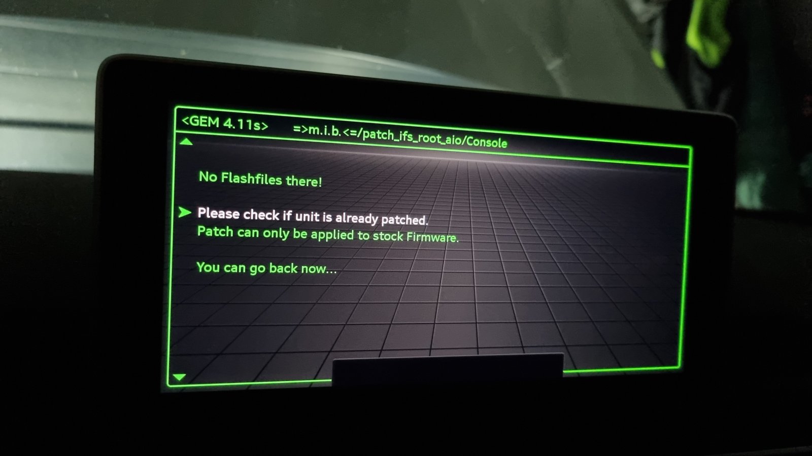

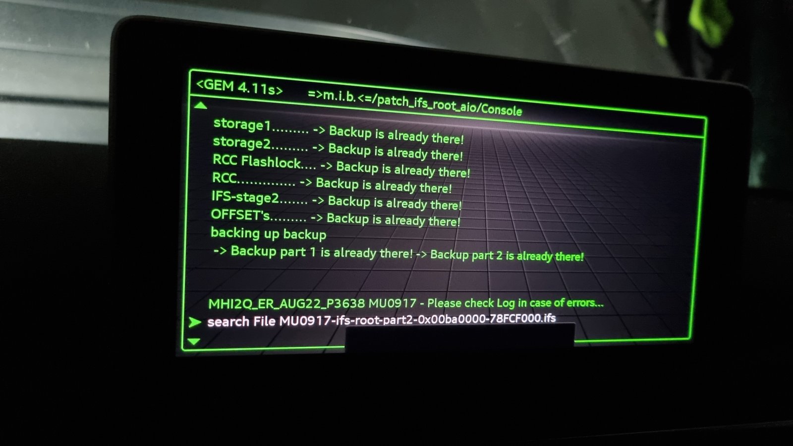

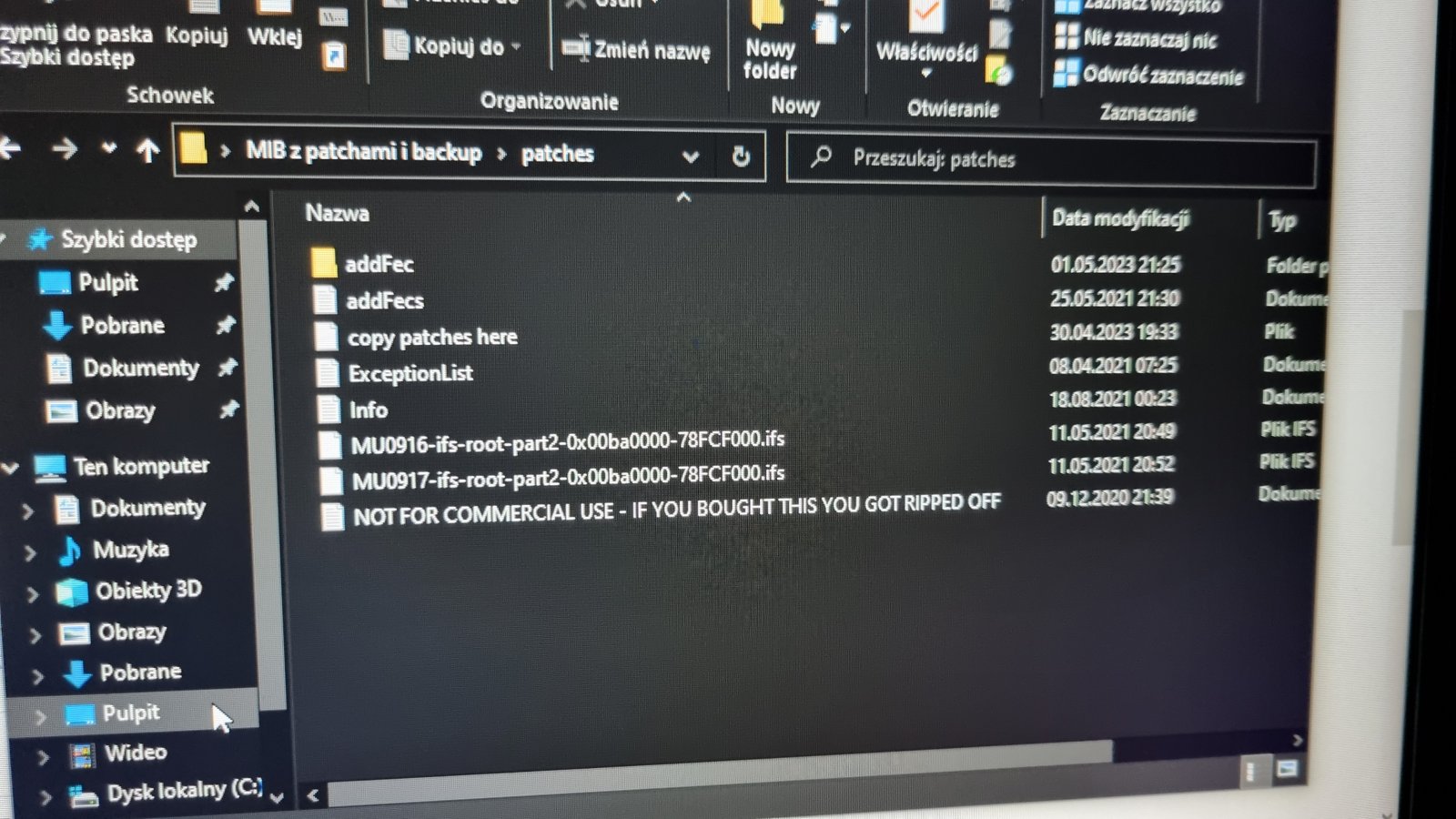

qbq903 0 Opublikowano 1 Maja 2023 Udostępnij Opublikowano 1 Maja 2023 takie mam pliki w katalogu patches i tak wyglada instalacja: Odnośnik do komentarza Udostępnij na innych stronach Więcej opcji udostępniania...
Muskel1 1333 Opublikowano 1 Maja 2023 Udostępnij Opublikowano 1 Maja 2023 To nie jest folder narzędzia More Incredible Bash. Folder More Incredible Bash tak wygląda i w nim jest folder patches, do którego wrzucasz patch odpowiedni dla Twojej jednostki. 1 Odnośnik do komentarza Udostępnij na innych stronach Więcej opcji udostępniania...
qbq903 0 Opublikowano 1 Maja 2023 Udostępnij Opublikowano 1 Maja 2023 Zmieniłem tylko nazwę katalogu, na karte i tak wgrywamy bez folderu nadrzędnego tylko od razu pliki? Odnośnik do komentarza Udostępnij na innych stronach Więcej opcji udostępniania...
Muskel1 1333 Opublikowano 1 Maja 2023 Udostępnij Opublikowano 1 Maja 2023 Jeszcze raz. Po rozpakowaniu narzędzia More Incredible Bash do głównego katalogu na karcie SD, tak powinno wyglądać. Do folderu patches wrzucasz patch i instalujesz More Incredible Bash z poziomu czerwonego menu. Nie potrafię Ci tego prościej wytłumaczyć, bo się już chyba nie da. Ja w każdym razie nie wiem jak Ci więcej pomóc jeżeli tego nie zrozumiałeś. 1 1 Odnośnik do komentarza Udostępnij na innych stronach Więcej opcji udostępniania...

jok21 4 Opublikowano 2 Maja 2023 Udostępnij Opublikowano 2 Maja 2023 (edytowane) Ten komunikat świadczy o tym że mib nie widzi patcha na karcie,kody fec masz jakie miałeś więc jednostka nie jest spatchowana tylko zainstalowany mib dlatego widzisz ikonkę android auto,zrobiłeś po tym reset jednostki? Edytowane 2 Maja 2023 przez jok21 1 Odnośnik do komentarza Udostępnij na innych stronach Więcej opcji udostępniania...
qbq903 0 Opublikowano 2 Maja 2023 Udostępnij Opublikowano 2 Maja 2023 (edytowane) Zrovilem dokładnie tak: - pobrałem mib z github - pobrałem aktualny katalog patchami ze strony mibsolutin - wypakowałem mib, wgrałem odpowiedni dla mojej jednostki patch (cała zawartość katalogu) do folderu patches w mib - sformatowałem kartę SD 32gb do fat32 i wrzuciłem tam cała zwartość folderuz mib (bezpośrednio) - w redmenu zrobiłem aktualizacje - restarcie w gem zrobilem backup - zainstalowałem patch i zrobiłem reboot jednostki Później jak po restarcie zobaczyłem że mam w mmi opcje smartphone interface to wszedłem gem i zrobiłem svm fix (w vcds widziałem że był błąd w 5f). Kolejny reboot i map nie mogę zaktualizować, próbuje poprzez normalnie dostępne ustawienia mmi/aktualizacja. Karta fat32 32gb, na karcie dwa foldery i plik tekstowy (wypakowane z paczki z mapa wymienionej w tym wątku). Co do Android Auto - nie mam pewności że działa na 100%, widzę w mmi i jak wejdę to pokazuje żeby podłączyć telefon ale nie zdążyłem założyć gniazda 2xusb i wiązki, dopiero w czwartek popołudniu może dam radę to rozebrać. Edytowane 2 Maja 2023 przez qbq903 Odnośnik do komentarza Udostępnij na innych stronach Więcej opcji udostępniania...
