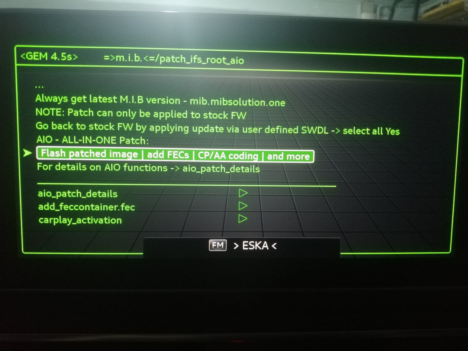

Można odinstalować GM i od nowa zaczynając od "Aktualizacji" w RM zacząć ?
Zielonego menu nie da się odinstalować. Możesz ponownie zainstalować soft mmi i jeszcze raz M.I.B.

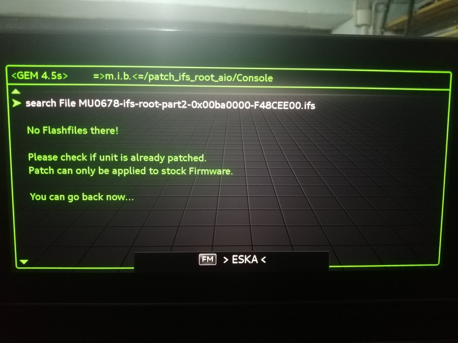

Czy komunikat na ostatnim oknie "No Flashfiles there" oznacza, że nie wgrał się patch? W folderze "patches" mam wgrany folder "MHI2_ER_AUG22_K3344_MU1438_PATCH" z zawartością.

MU 0678 to K3421. Nie zaktualizowałeś najwidoczniej softa do wersjii K3344 i dlatego masz informację, że nie znalazł MU0678 bo takiego nie ma spatchowanego jeżeli dobrze pamiętam. Podnieś wersję softu do K3344 MU 1438 i dopiero patc**j.
Podnieść wersję softu do K3344 to rozumiem, że wgrać patch-a ? (nie kumam)
Nie. Podnieść wersję softu oznacza podnieść wersję softu do wyższej wersji. Teraz masz pewnie K3421 i musisz wgrać Firmware K3344. Dopiero jak wersja softu MMI będzie K3344, patchować pachtem 3344.
Wszystko opisane na pierwszej stronie:wink:

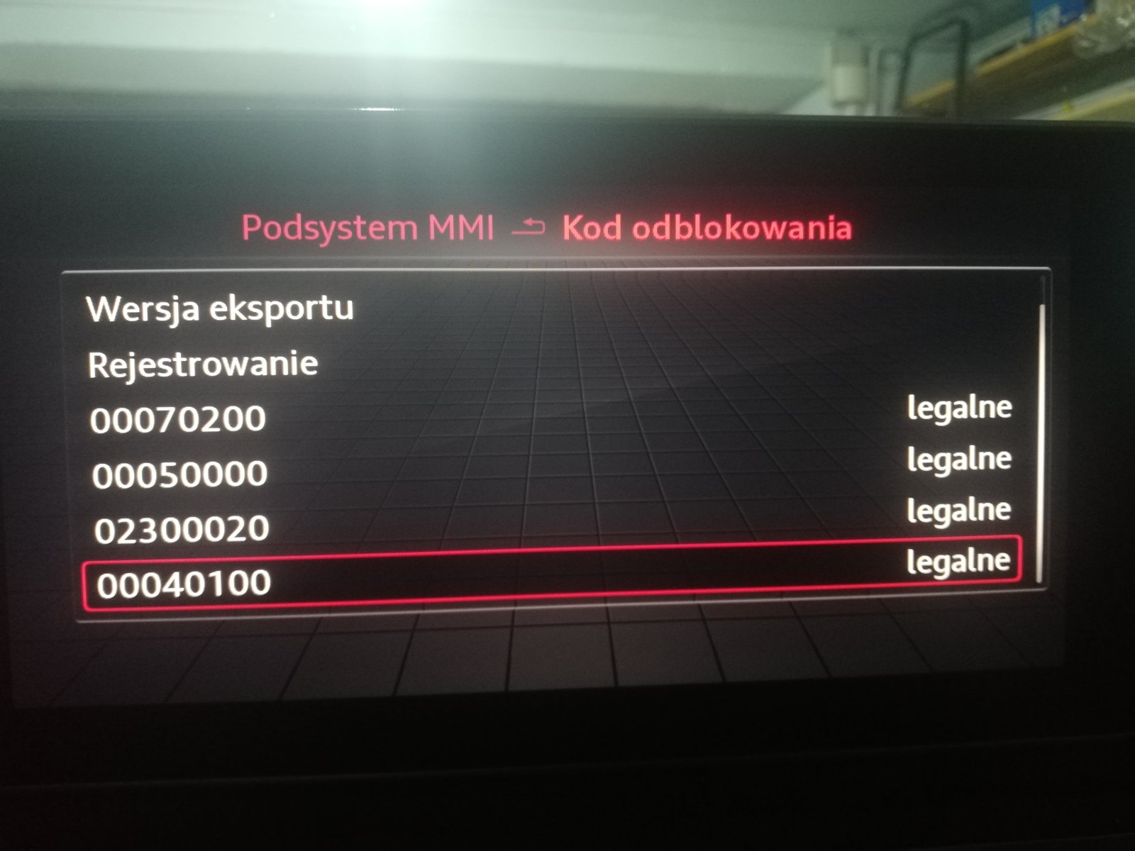

Pokaż kody FEC
Później wrzucę foto z kodami,zrobię jeszcze reset mib,może coś pomoże,dodam że stary moduł bul z numerem 8w036725,a ten co zamówiłem to ma końcówkę numer 736,może to być przyczyną?
