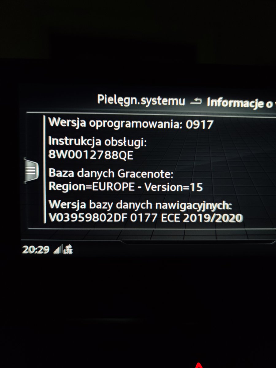

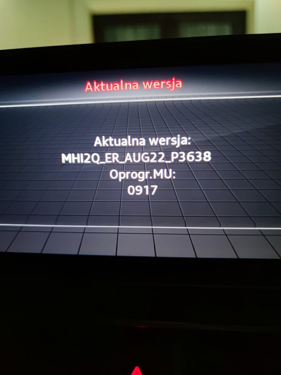

Cześć
Mam pytanko? Do jakiej wersji moge zaktualizować mój system(jeśli w ogóle jest sens, są jakieś nowości?)? I jesli można to prosił bym odrazu link jak są dostępne.
Czy CarPlay działa bezprzewodowo w tym systemie? Nie potrafię się połączyć (tylko przez kabel)
A4 B9 2017r
Dzięki
