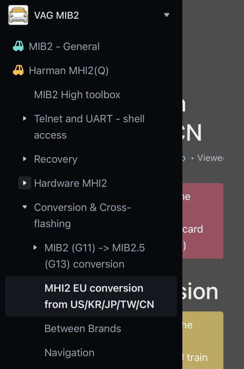

Dobrze, na dniach dodam co po kolei robiłem. A na szybko jak ktoś potrzebuje to tu jest instrukcja pod linkiem
MIBWIKI.ONE
Share your knowledge with fellow VAG-Heads to collectively build on the newest hacks or solutions.
