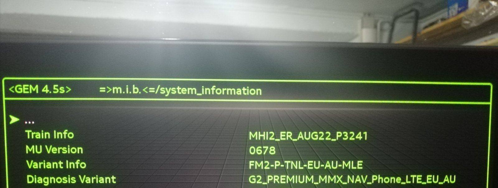

Muskel dziękuję za cierpliwość :) walka trwa
Ale nadal mam tą wersję którą miałem
Edytowane przez arnonim
To jest wersja GEM czyli Green Engineering Menu Twojej jednostki MMI. Ona nie zmienia się po wgraniu M.I.B.
Tak ma być
Tak ma być

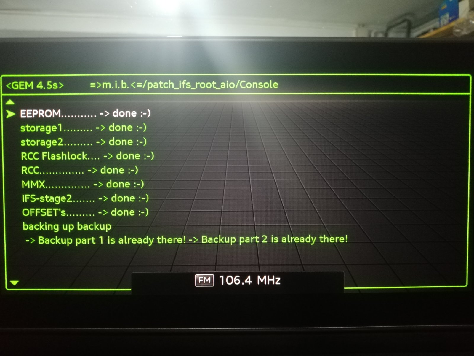

A gdzie sprawdzę że wgrałem patch-a 3346 po patchu 3344 ?
Po kodach FEC sprawdzisz czy jednostka została pomyślnie spatchowana.
Wersję aktualnego softu sprawdzisz w czerwonym menu.

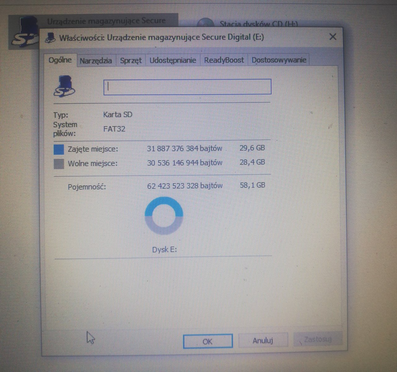

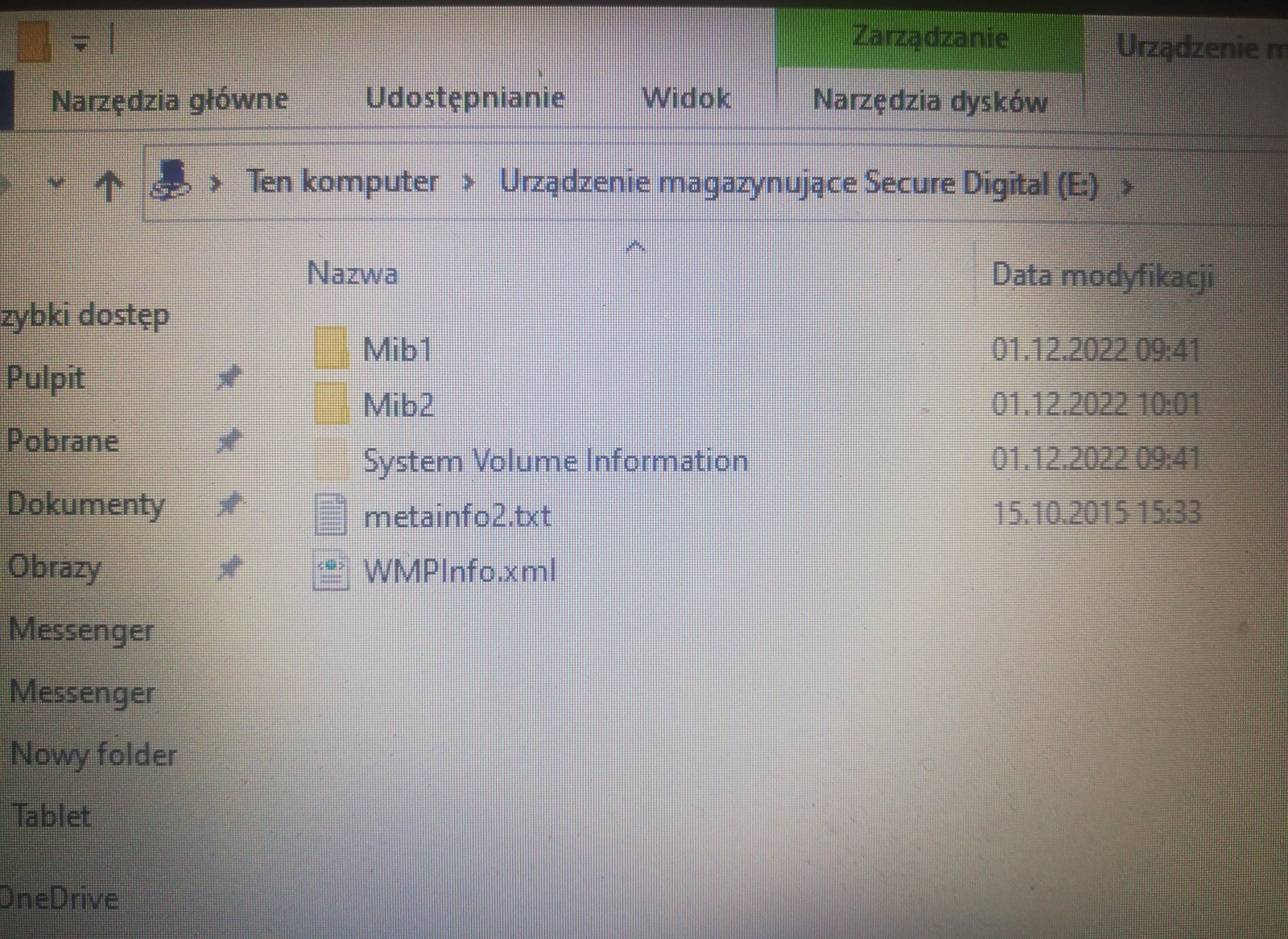

Dopiero dzisiaj dotarła do mnie karta pamięci 64GB, wgrałem mapy z P310_N60S5MIBH3_EU.7z, ale przy próbie aktualizacji mam komunikat widoczny na zdjęciu. Czy byłaby to wina pojemności karty 64 zamiast 32 (na 32 nie mieściły się mapy) ? Czy może jednak coś nie tak z wgraniem patch-y ?
Być może źle skopiowałeś na kartę.

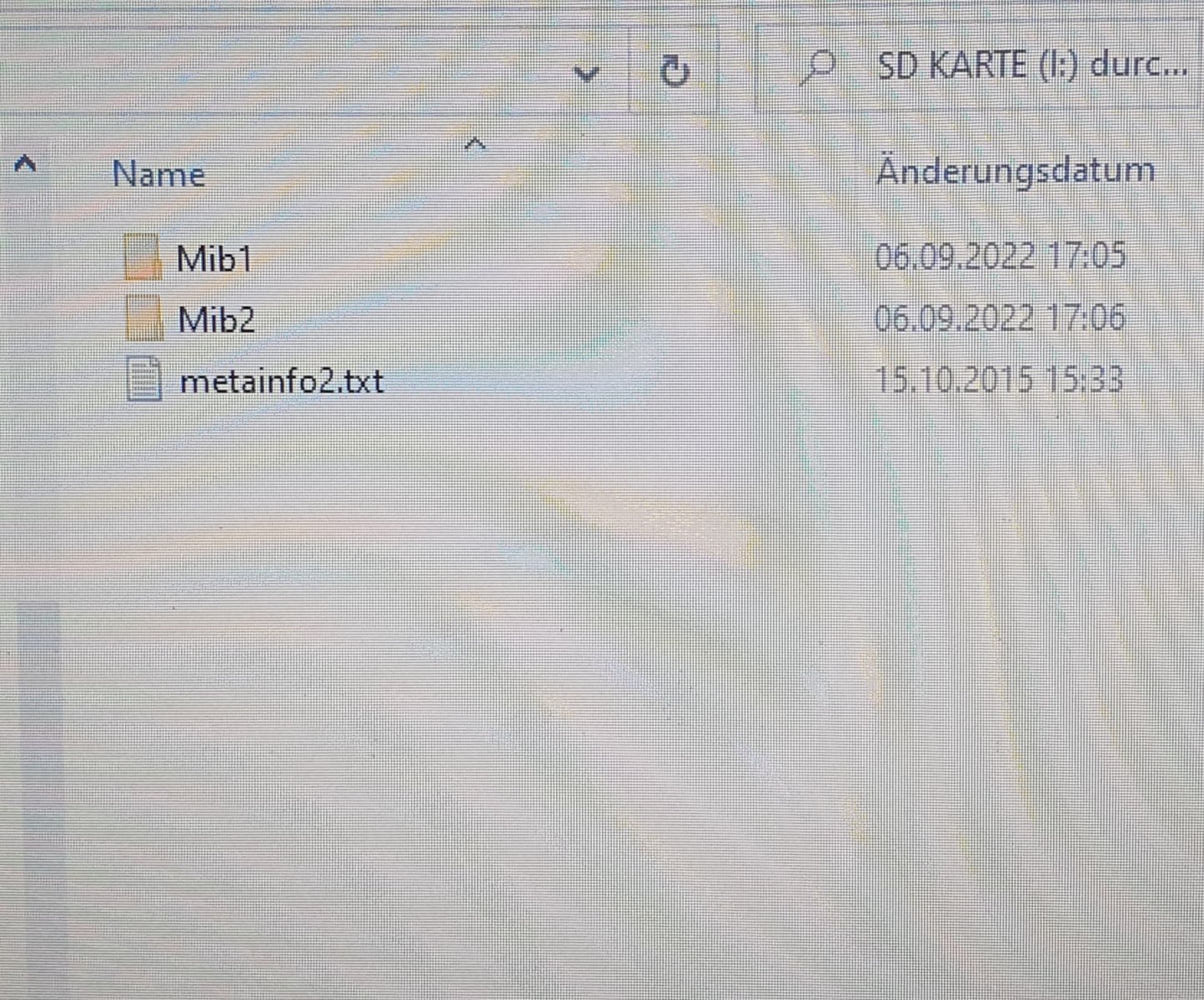

Rozpakowujesz ściągnięte mapy i wrzucasz je na kartę do głównego folderu, tak aby na karcie były widoczne 3 pliki. Mib1, Mib2 oraz metainfo2.
Karta musi być w formacie FAT32.
I tak mam zrobione jak piszesz, ale niestety nie widzi.
Pokaż kody FEC
