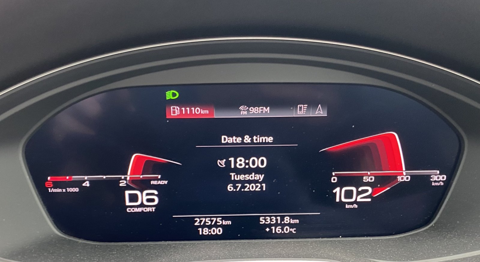

Auto oddałem do serwisu z ustawieniem zegarów „Dynamic”
Czy te zegary wyglądają niestandardowo?
no raczej w standardzie takie nie są ;)

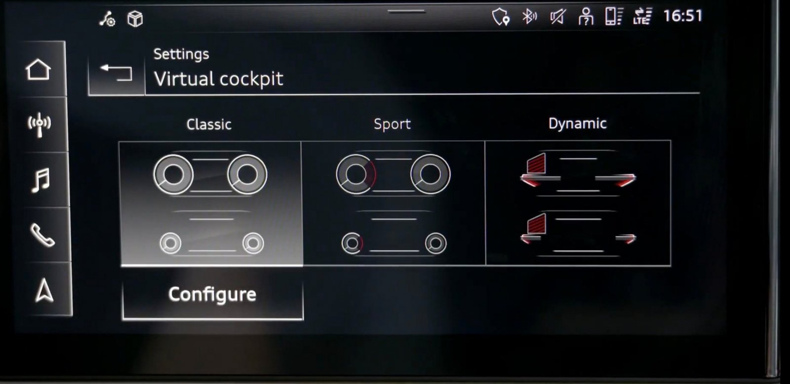

To jest wygląd standardowy gdy VC przełączysz na tryb dynamic . Niech mechanik się douczy.
