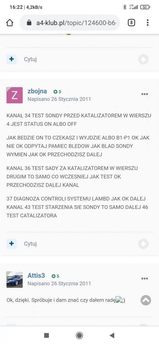

DIAGNOSTYKA SOND LAMBDA I KATALIZATORA NA PRZYKŁADZIE SILNIKA 1.8T AWT z sondą szerokopasmową. Grupa 030. Układ regulacji lambda. 1. Status układu regulacji sondy lambda...
W 1.6 będzie podobnie. Poza tym wystarczy log statyczny i dynamiczny 2+33 i będzie widać co i jak.

Jak już w bloku pomiarowym ciągle jest "B1S1 NOT OK" to znaczy, że pierwszego testu, który ECU sam sobie wykonuje nie przeszła pierwsza sonda.
