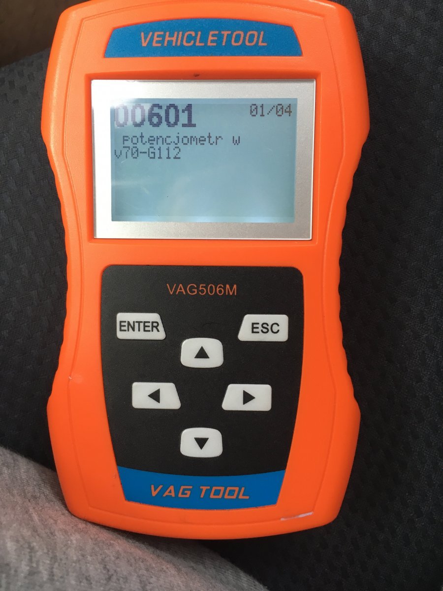

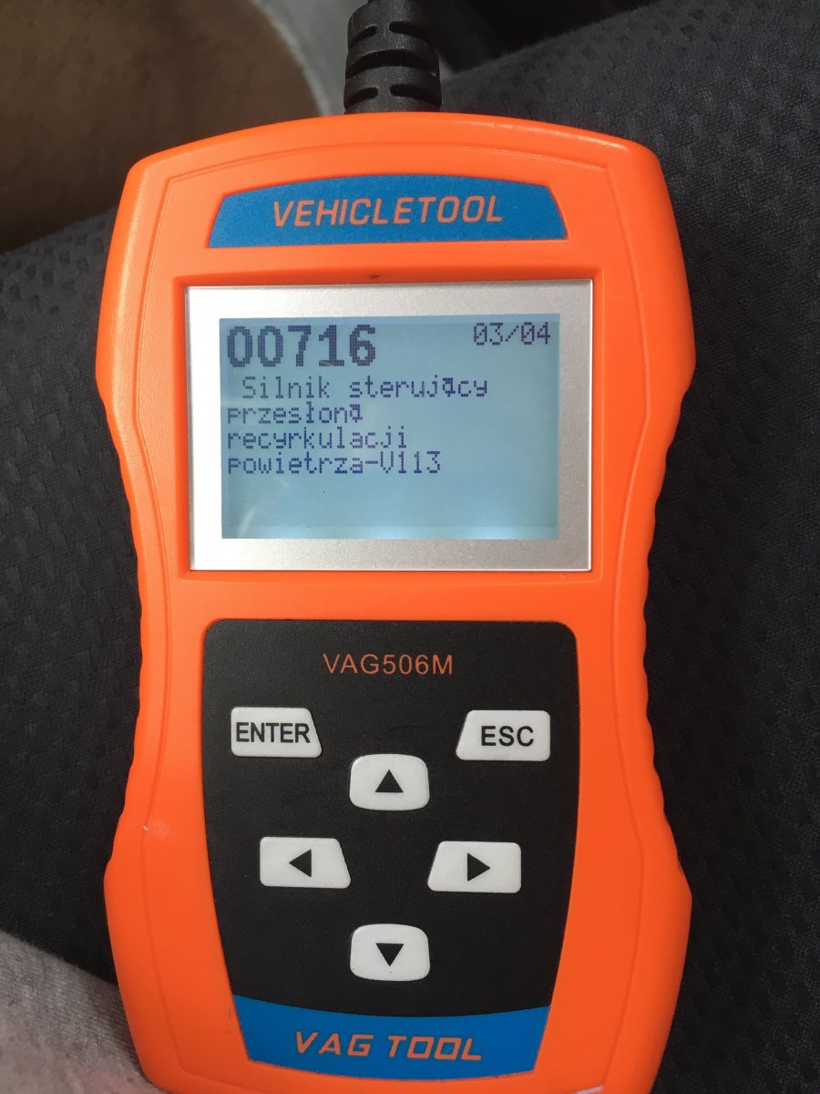

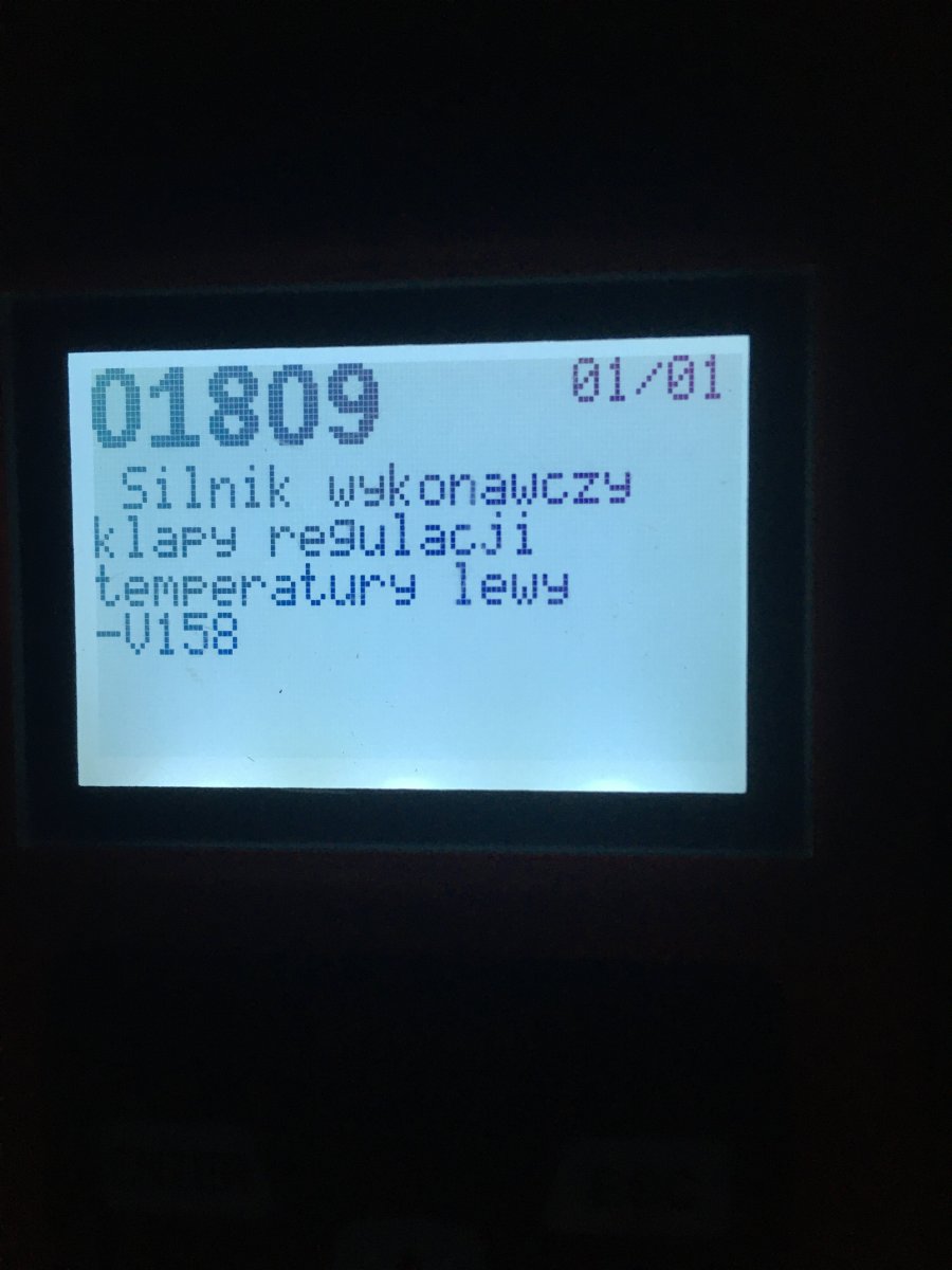

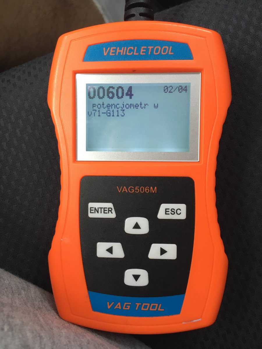

audi posiadam od niedawna problem jaki mam to wywala mi błędy chyba wszystkich możliwych silniczków klap bo aż 6. Podczas jazdy ogrzewanie i klima działa , ale słychać dziwne dźwięki bzyczenie , terkotanie , przeskakiwanie…gdy zgasze auto przez jakiś czas tez słychać bzykanie terkotanie. Proszę o pomoc jak ugryźć temat czy są wszystkie silniki do wymiany ? Po  skasowaniu błędów pojawiają się  ponownie …

To nie nadaje się do diagnozy.
Tylko takim sprzętem dysponuje i takie błędy mi pokazuje
Pokazuje tylko połowe informacji. Zakup sobie VCDS bo zawsze się przyda.
