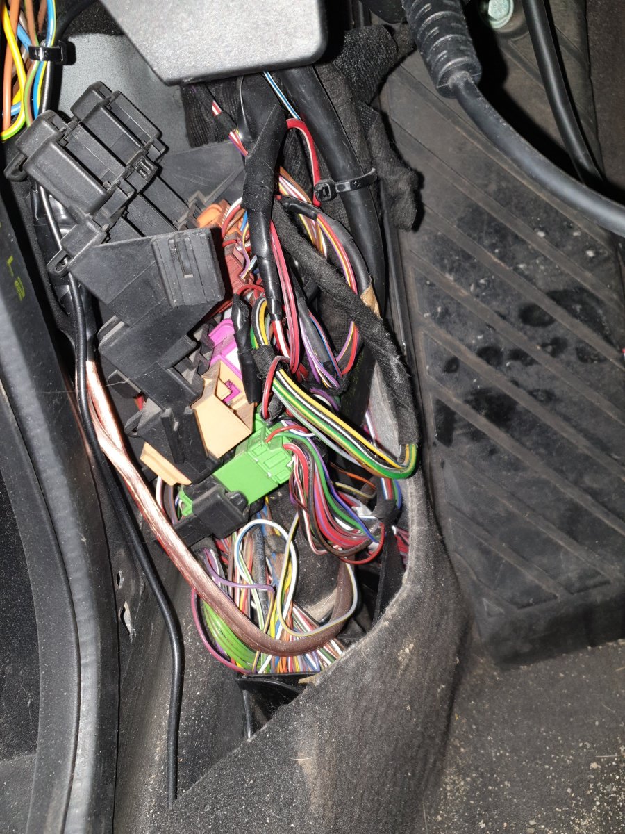

Chciałbym zapytać czy moj modul komfortu 8e0 959 433 BM obsluzy podswietlenie pod nogami i pakiet światła w boczkach. Oryginalnie tego nie mam tylko mam szyberdach.  Dodam ze mam elektryczne szyby z tylu.
Druga sprawa to brazowa wtyczka w lewym slupku ktos wie od czego ona jest ?

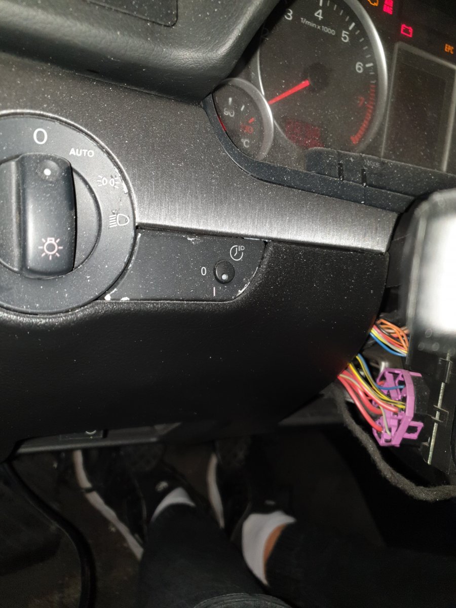

Chciałbym keszcze zapytac od czego jest ten przelacznik ? Od clh czy to drl?
Tu masz caly temat odnośnie modulow komfortu
Zgodnie z nim "8E0 959 433 BM - fabryczny alarm, 433MHz, pakiet oświetlenie przestrzeni nóg, elektryczne szyby z tyłu"
Co do przelacznika to chl.

A wiesz może od czego ta brazowa wtyczka w nogach od kierowcy ?
Przełącznik jest od świateł dziennych, ustawiając na auto będzie z nich korzystać.
